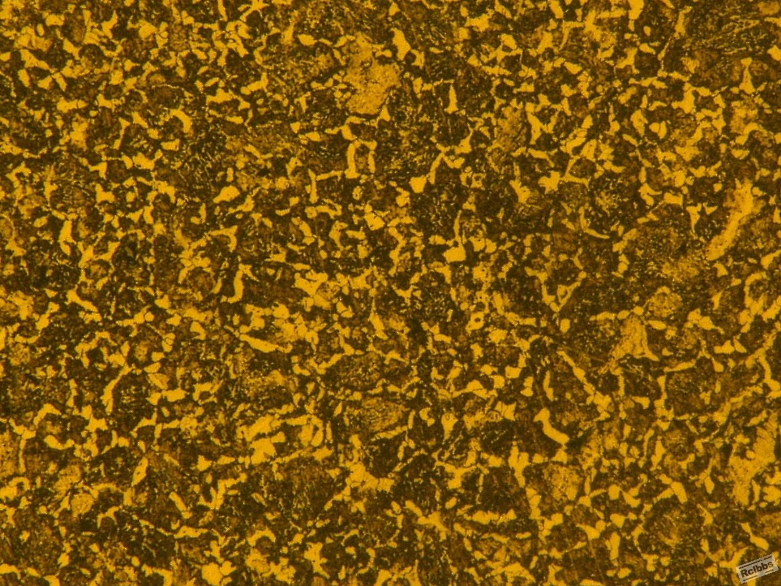

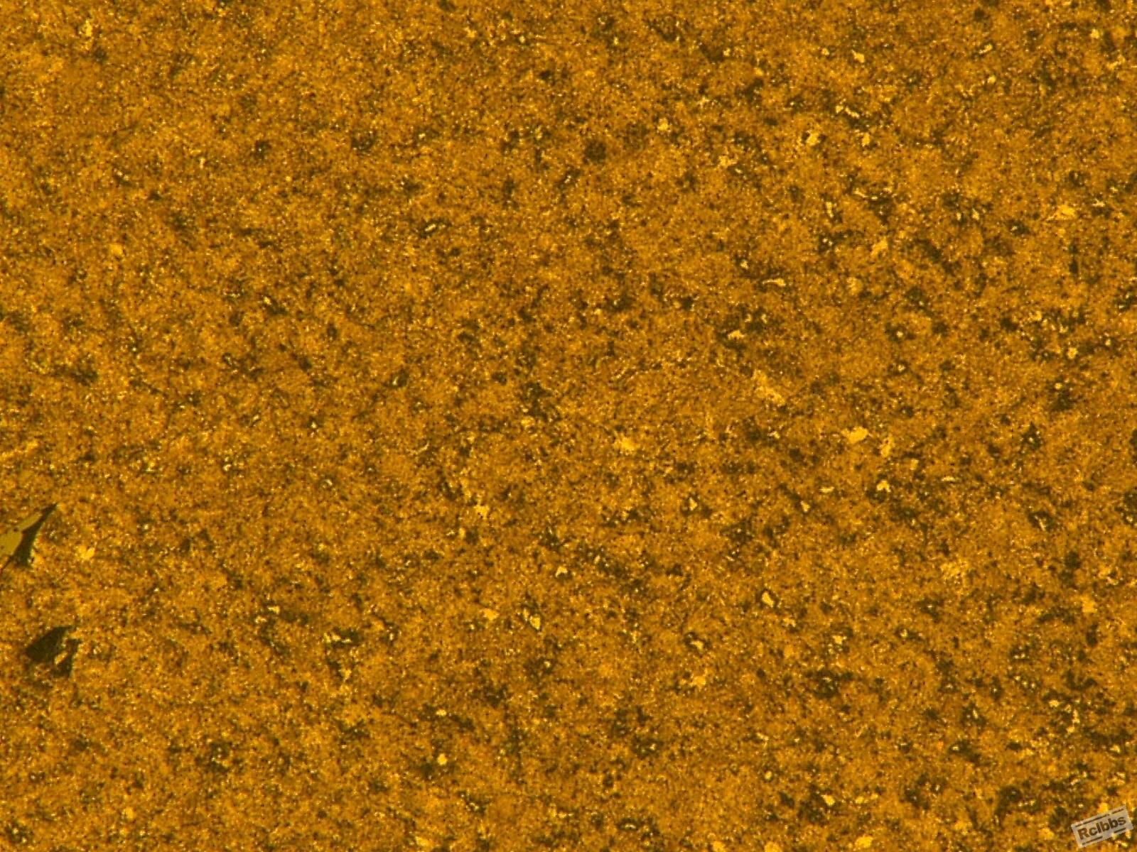

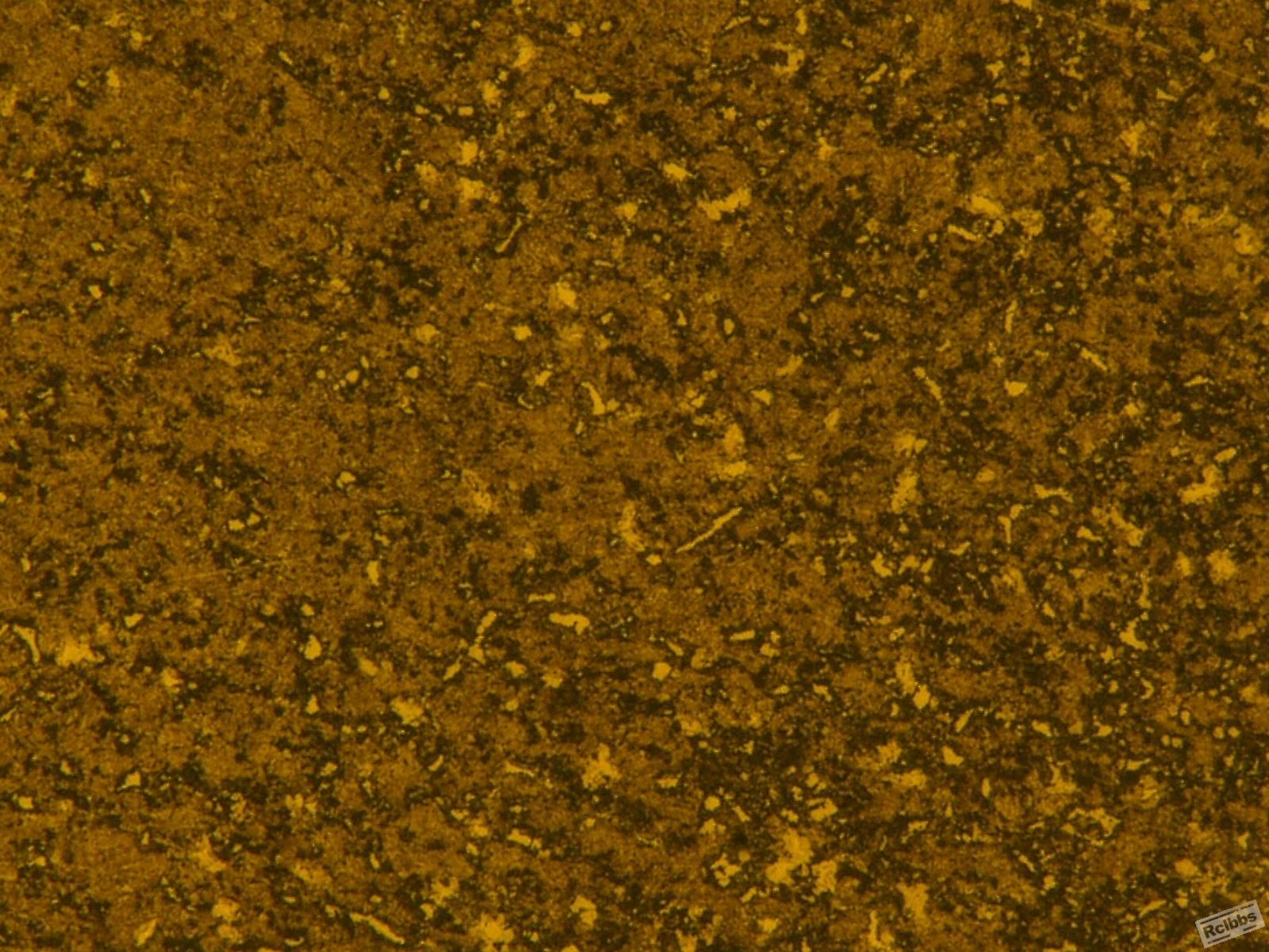

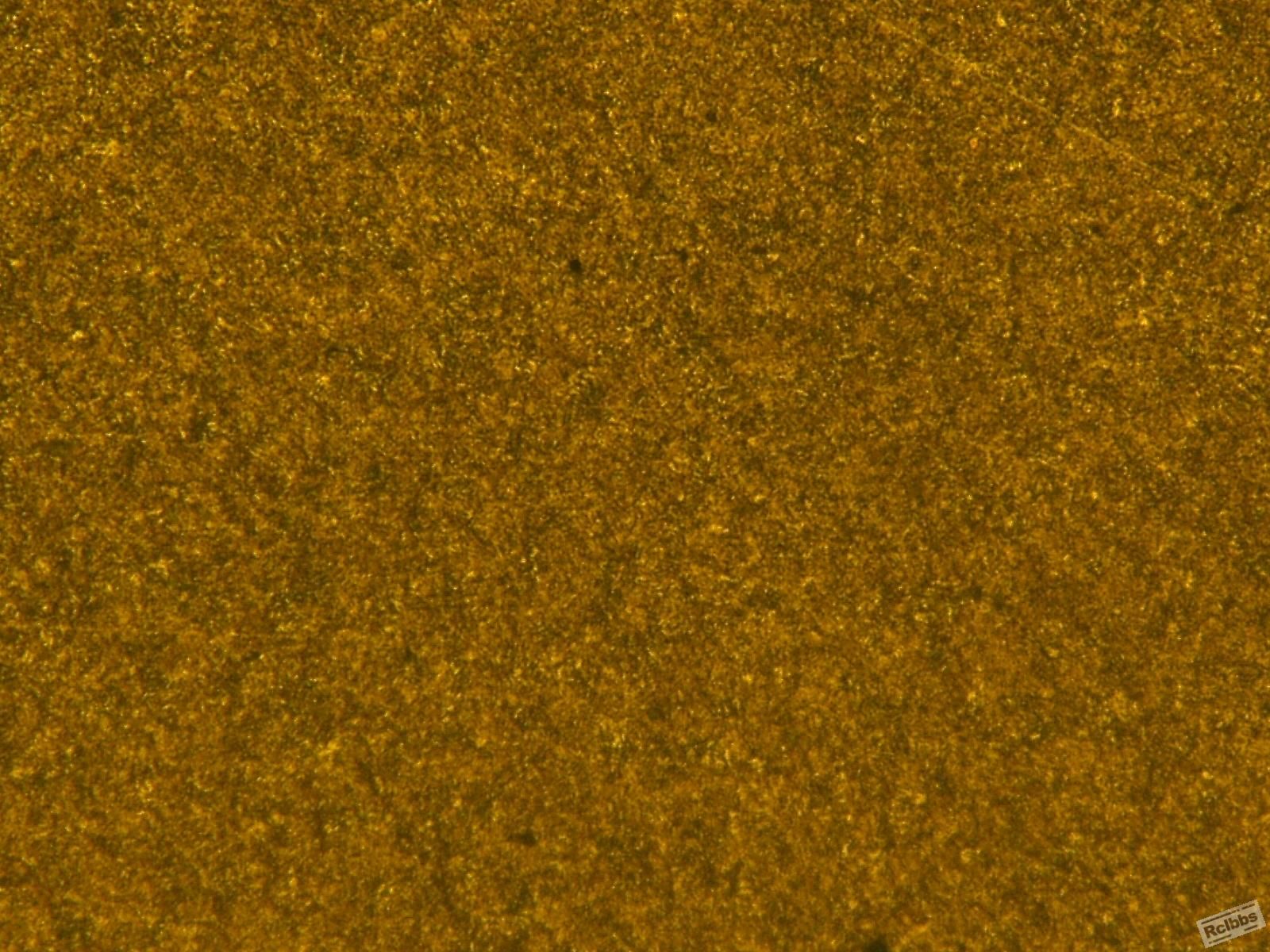

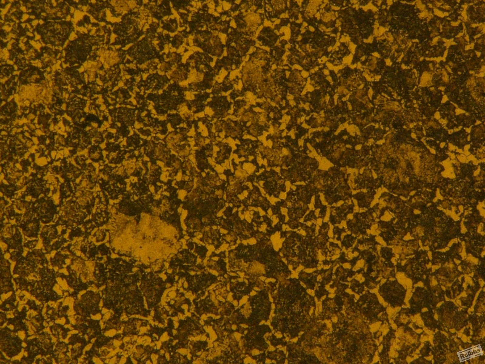

零件:直径25,长120的销轴
材料:45BM(和钢厂协定的材料,含硼和其他微量合金元素)
热处理:感应加热后马上喷水淬火,余热100-150°,该件没有回火
取样:从销轴中间截取试样,分别在表面、距表面3/5/7mm和心部做组织照片
讨论内容:1、该件用于重载场合,热处理合适吗(没有调质);
2、组织有没有异常,尤其是铁素体类型和含量?
3、其他高见!

 楼主| 发表于 2009-4-7 19:55:29 | 显示全部楼层
补充一点:这是在工厂淬火线上随机取的样,交付的产品是要200°回火的。
发表于 2009-4-7 20:43:29 | 显示全部楼层
俺感觉应该调质吧,7mm处及心部的铁素体太多了吧。

发表于 2009-4-7 20:59:11 | 显示全部楼层
一般感应淬火前要调质或正火,心部的铁素体太多,抗拉强度不够,用于重载场合,应预先调质
发表于 2009-4-7 23:19:44 | 显示全部楼层
过渡区小,危害是力学性能较低,如果掉肉,建议需要调质处理,可以把这活儿推到钢厂那边给做.
