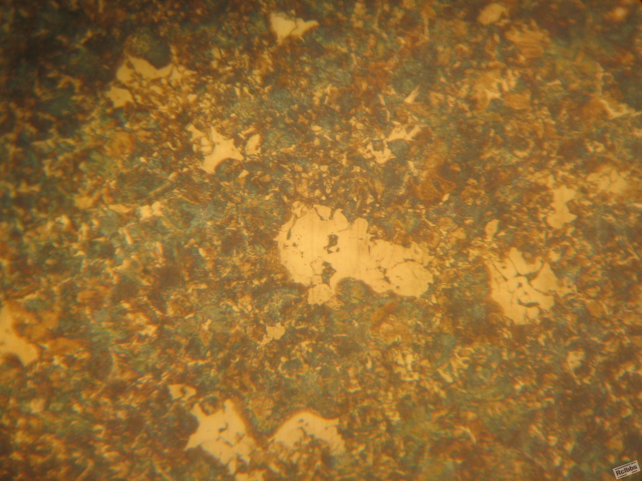

[localimg=400,300]1[/localimg]渗碳层组织非渗碳层组织
大家好,我在观察一个渗碳淬火的产品,发现腐蚀的时候不好控制,然后在观察时发现虽然有深度层,但组织根本不像平时看的组织,请问是什么组织?会在什么时候产生这样的组织?谢谢!

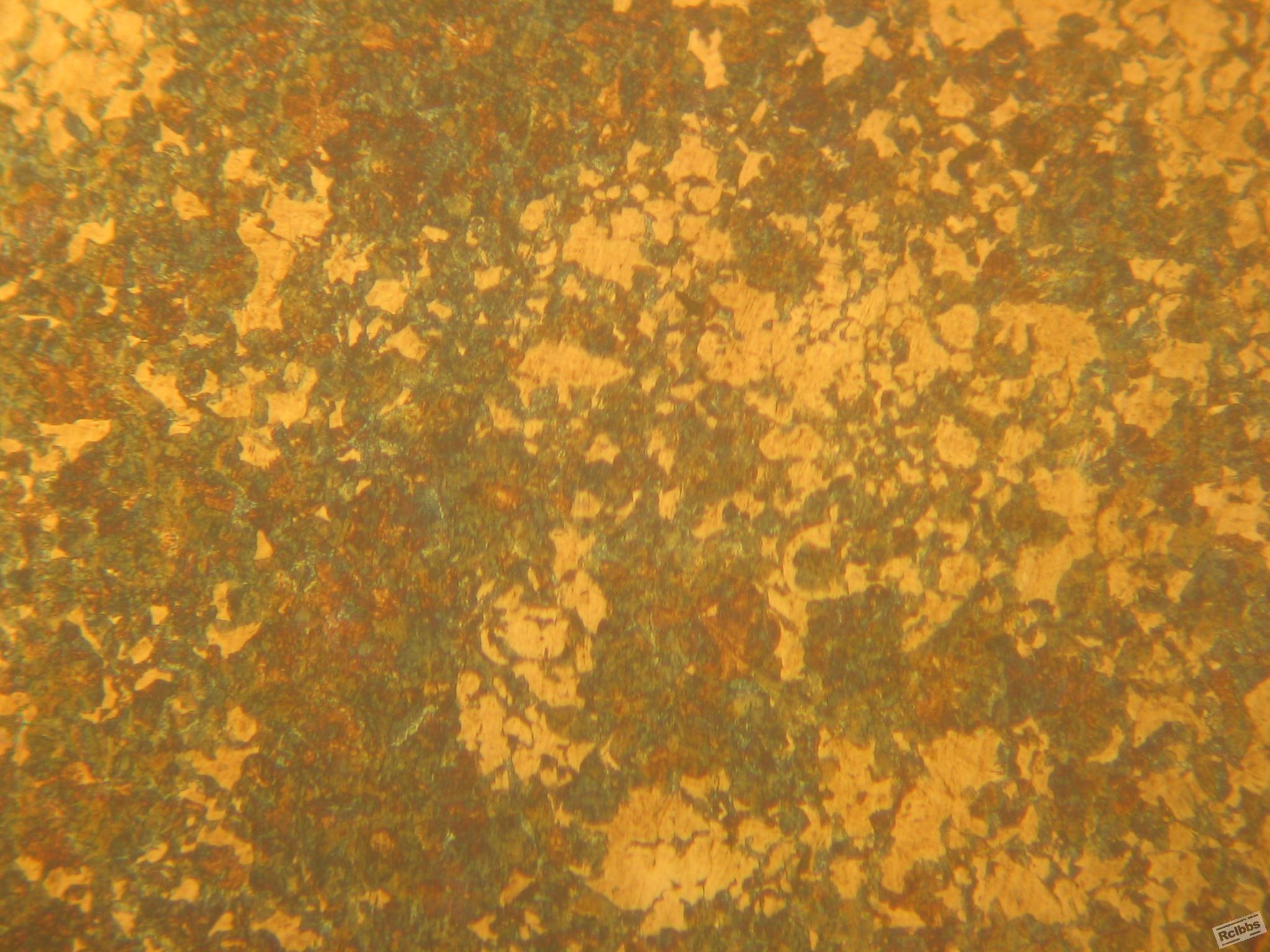

图片没有传完
[localimg=400,300]1[/localimg]渗碳层组织,请指教!

这个是渗碳层组织

渗碳时碳势太低?打几点硬度看看.
发表于 2009-4-9 14:32:20 | 显示全部楼层
个人认为没有渗好碳,从照片中也看不出过渡层。照片中的组织看起来像是回过火了。

整个就是过渡组织的感觉。白色块状是M,黑色部分的细的P型组织,还有少量的网状C

材料。淬火温度。回火温度。具体的部位。
啥都没说,只能猜了。
是不是高温回火啊。没有马氏体组织。
块状白色的是富碳奥氏体。因合金元素不均匀产生。
发表于 2009-4-10 23:35:25 | 显示全部楼层
不同意六楼的说法,白色快状是马氏体。同意七楼的说法是块状白色的是富碳奥氏体,请打下硬度对比,同时把工艺说明,回火温度怎样?不能让大家瞎猜吧

白色的是应该是淬火马氏体组织,可以采用显微硬度测试一下

腐蚀工作做得不好  建议重新做样,然后说清楚材质、原始组织、热处理工艺

原帖由 天天小非 于 2009-4-13 14:54 发表
怎么白色的是淬火马氏体呢,好奇怪哎,平时渗碳的组织不是这样的呀,一般都是渗层上是针状M,内部为板条状M。
因为您是论坛的金相专家,所以特别相信您的评论,但为什么您能断定白色是M,而不是A或者F呢?谢谢分享您的经验!

倒有点象粉末冶金的高频金相组织哦!

白色的不是富碳A,是M。
因为这样的M残A比较多,
也许打显微硬度也很难判别,
可以试一试。
