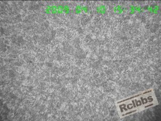

我们厂等温球化退火出来的材料:50CrVA, 具体工艺:770℃保温6个小时,随炉冷却到730℃保温6小时,然后再随炉冷却到200℃以下出炉,材料尺寸:¢13盘条,装炉量:16t,钟罩式强对流保护气氛电阻炉,下图放大倍数500X,材料出炉后表面硬度在HRB90-95之间,个人感觉硬度偏高,但是金相没有发现片状珠光体,球状碳化物粒度比较小,不均匀。请教高手此材料球化工艺如何调整才可以做到球状碳化物粒度适当增大,分度均匀,同时硬度下降到HRB85以下。

770改成780试试,这种工艺每个炉子都不同的,要靠试验才能有结果的

今天把工艺改了下,保温温度变成780,等温温度730,时间各加长1个小时,硬度结果出来了在HRB83-86之间,基本符合工艺要求,而且球状珠光体弥散度也大了起来,球化评级可以到4级 :D :D

球状碳化物小且弥散度不好,这一般是属于欠热问题。从提高加热温度或者延长保温时间上去做实验,以达到最合适的结果。
