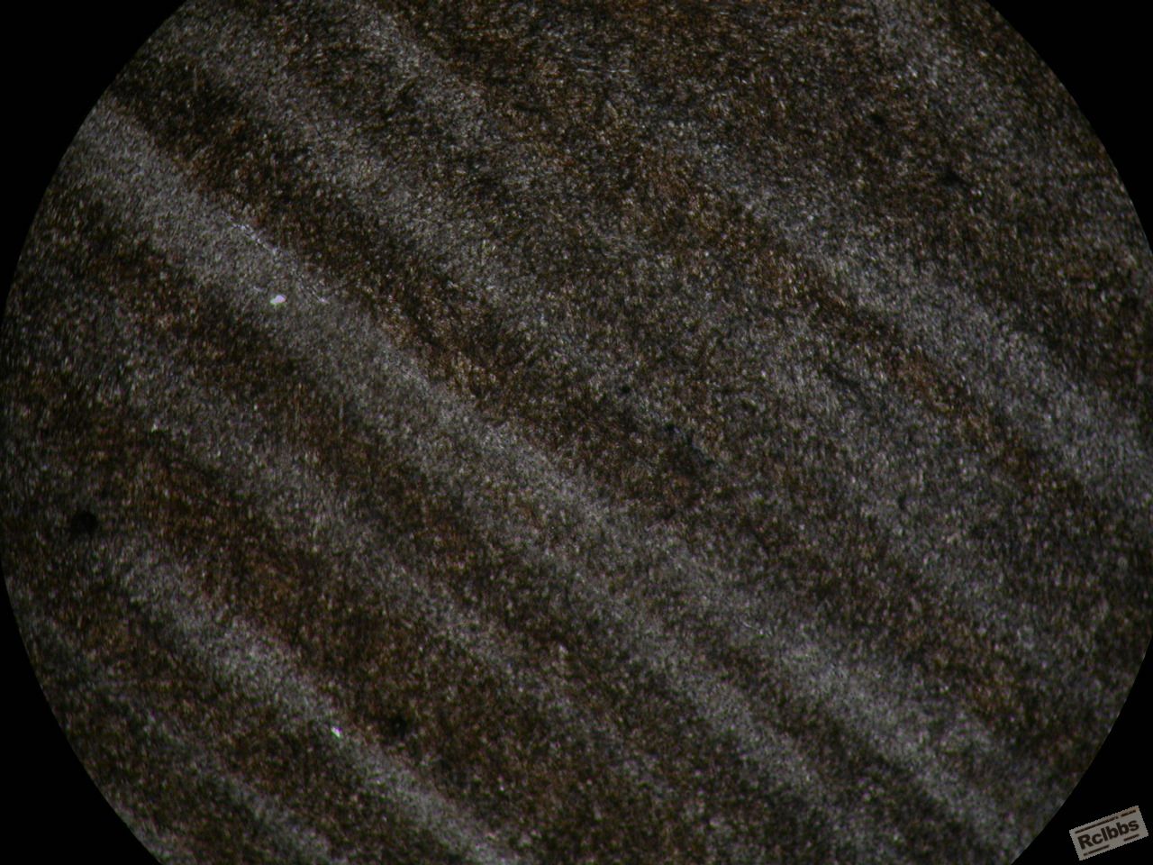

材料为国产H13,国内某钢厂生产。
漂亮的带状组织,放大100倍。
此种带状组织影响钢材的性能。
[ 本帖最后由 shenfuhai 于 2009-4-12 19:37 编辑 ]
发表于 2009-4-12 19:36:40 | 显示全部楼层
热作钢种有这样的组织,成分偏析造成的。。。
还有碳化物颗粒存在,说明材料存在退火不完全
方法可以看的出,材料冶金质量不好,材料有疏松现象
签到天数: 1505 天
 楼主| 发表于 2009-4-12 19:56:30 | 显示全部楼层
原帖由 jack-mj 于 2009-4-12 19:36 发表
材料冶金质量不佳可以说;材料有疏松从哪里说起,图片上有显示吗?
签到天数: 42 天
发表于 2009-4-12 20:20:37 | 显示全部楼层
影响材料的塑性和韧性
发表于 2009-4-13 08:16:57 | 显示全部楼层
请问同仁H-13钢用那种退火看不道碳化物?怎样退火才能完全?
[ 本帖最后由 renbenfg 于 2009-4-14 10:24 编辑 ]
发表于 2009-4-13 08:53:32 | 显示全部楼层
又是带状,如果能有效的改善呢
发表于 2009-4-13 12:53:07 | 显示全部楼层
请作者详细介绍一下处理工艺,这种带状组织怎么会这么严重呢?
签到天数: 220 天
发表于 2009-4-13 15:33:51 | 显示全部楼层
H13钢的带状组织绝对影响模具寿命!
最好采用较大锻打比进行锻打来改善,否则最好不要使用!害人。
签到天数: 1505 天
 楼主| 发表于 2009-4-14 08:15:20 | 显示全部楼层
这样的带状组织遗留,与最终热处理工艺不良有关系吗?
发表于 2009-4-14 10:21:01 | 显示全部楼层
此带状虽然条很多,但碳化物聚集不是很严重,颗粒比较均匀。可评为3级。经锻打正火后可以改善。对工件的性能影响不大。
签到天数: 1505 天
 楼主| 发表于 2009-4-14 13:24:13 | 显示全部楼层
原帖由 renbenfg 于 2009-4-14 10:21 发表
请教,H13钢正火处理如何做?比如说正火温度,正火后的组织?
对于高合金钢,要改善带状组织,在锻造工艺里可以得到结果,然后进行球化退火处理;并不是正火处理。
[ 本帖最后由 shenfuhai 于 2009-4-16 06:42 编辑 ]
签到天数: 1658 天
发表于 2009-4-14 13:32:15 | 显示全部楼层
带状组织主要是原材料在钢厂热轧是没有进行不完全退火冷却过快引起
  只有在锻造过程进行消除
发表于 2009-4-14 13:48:28 | 显示全部楼层
1、带状组织一般是原材料做分析的,而不是热处理后分析的,这点概念要搞清楚,热处理淬火后很难看到带状组织。
2、碳化物颗粒也是淬火后,回火过程中才会析出的。
3、材料有疏松一般是低倍才能看得到的。
签到天数: 1505 天
 楼主| 发表于 2009-4-15 07:25:47 | 显示全部楼层
原帖由 李坚 于 2009-4-14 13:48 发表
3、材料有疏松一般是低倍才能看得到的。
有不同的意见。
带状组织在材料未作热处理时检测,的确比较清晰;虽然热处理工艺对带状组织有影响,比如说淬火温度比较高,那么就会在热处理后观察时就显的比较轻,但是仍然可以看到带状组织;如果材料偏析非常轻微,淬火温度下可能将偏析成分溶解,从而看不到偏析。但是偏析严重的,即使热处理后,偏析带依然保留下来。上图就是热处理后图片,不是也很清晰吗?
[ 本帖最后由 shenfuhai 于 2009-4-15 08:12 编辑 ]
