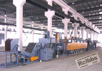

没问题,厂房的高度可以参考两个方面:
1:要高于排废气风机2米左右,一般排废气风机高度在2米以内,所以5米的高度是安全的。
2.富化剂及载气的滴入方式是落差方式的,只要高于炉体滴注1米就可了。既3米左右的高度,加上储液桶高度1米,上部留点加入液体的空间,5米的高度也是没问题的。
当然也有厂家的载气是用氮气压上去的,富化剂用的是气体,所以就可以不用考虑第二种情况。

只要设备对此厂房高度没有问题,富化剂及载气的通入就容易解决了。
