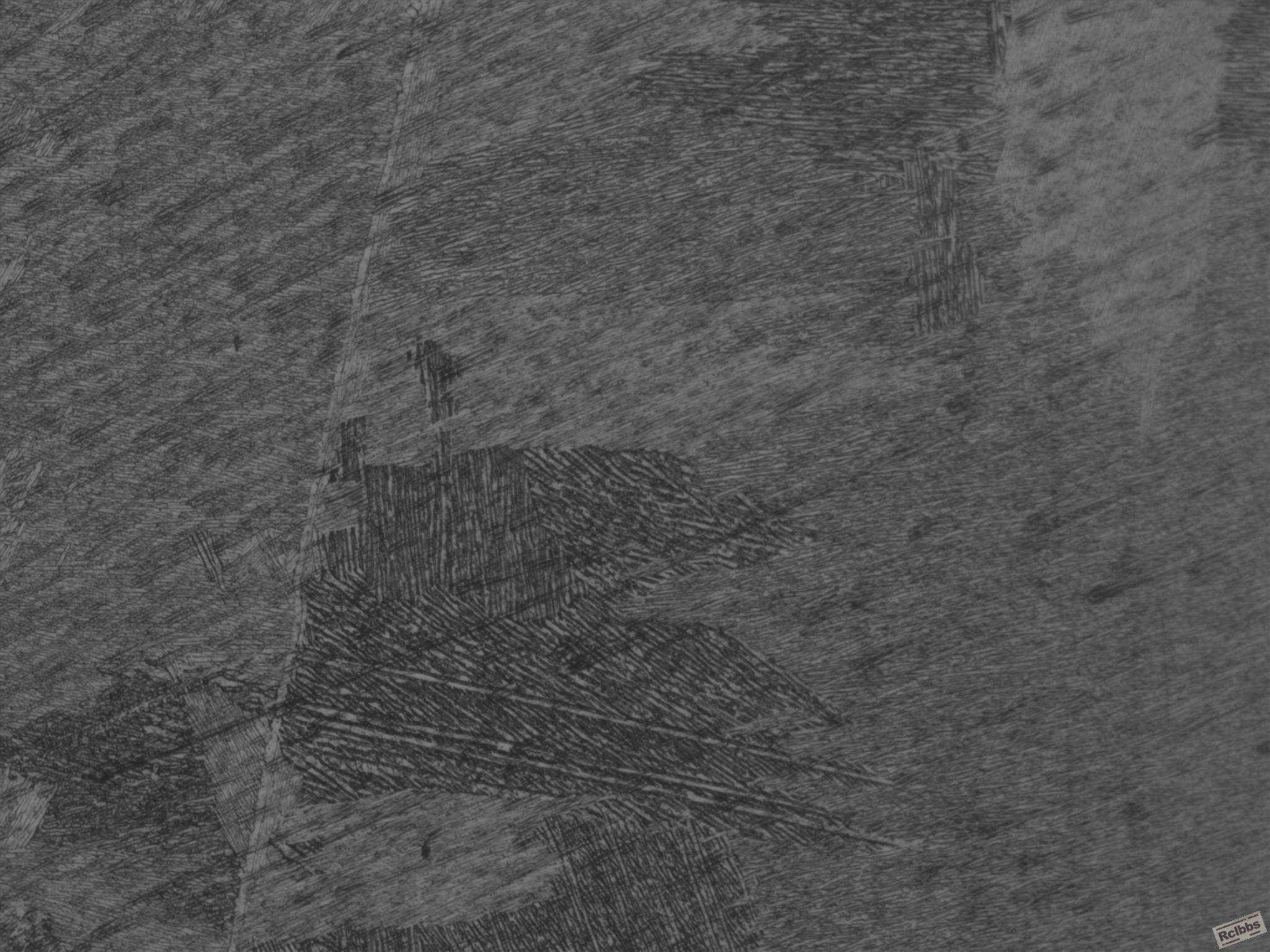

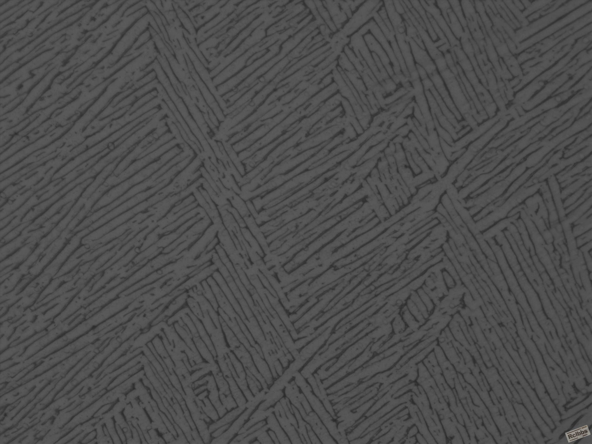

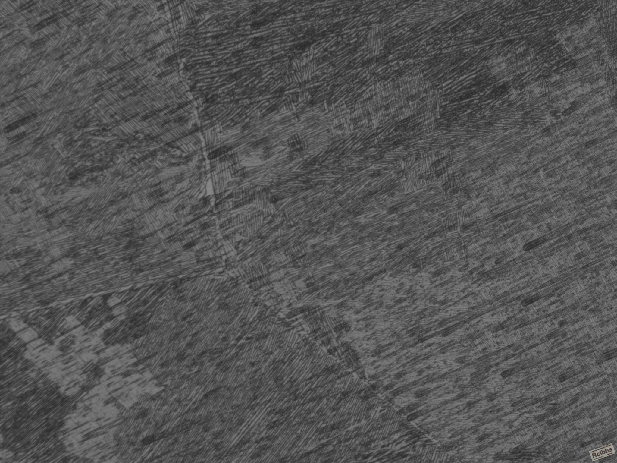

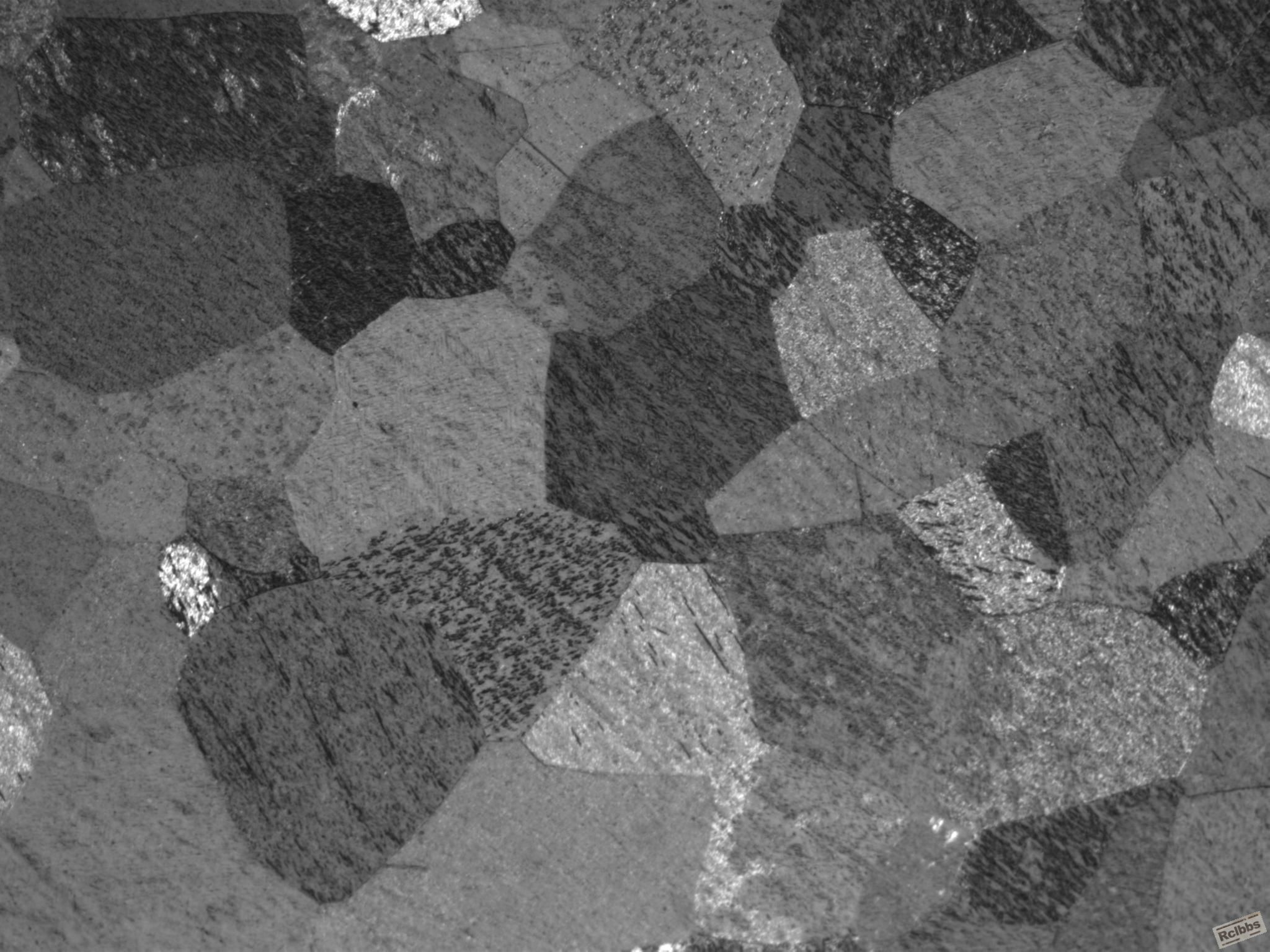

这是很早以前做钛合金零件激光刻字深度测量时照的几张照片,具体合金的牌号不记得了,只知道是铸造钛合金的一种。

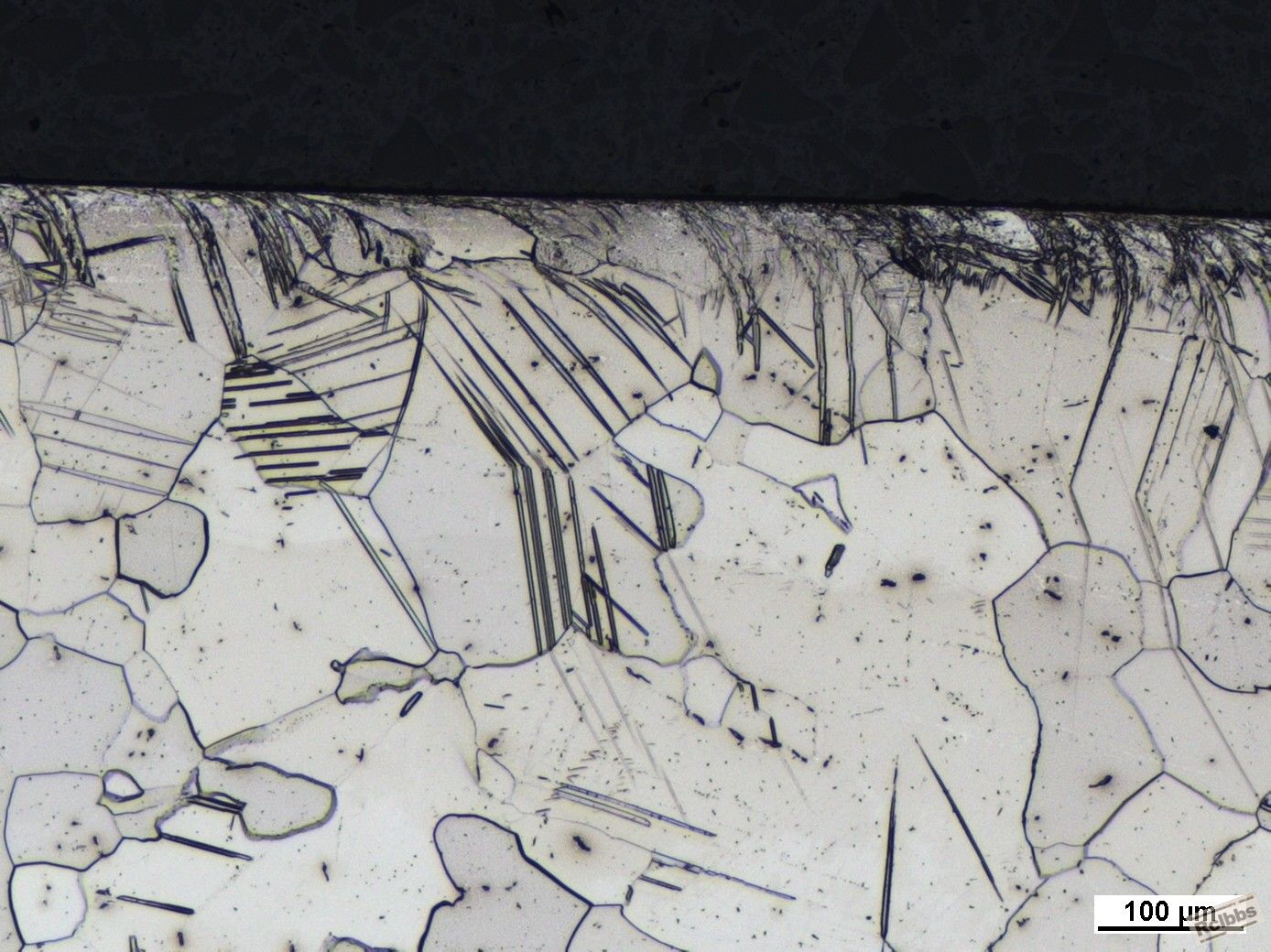

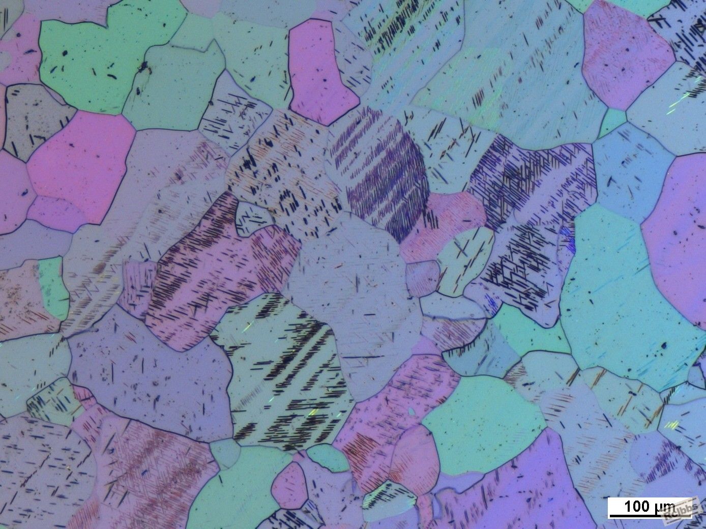

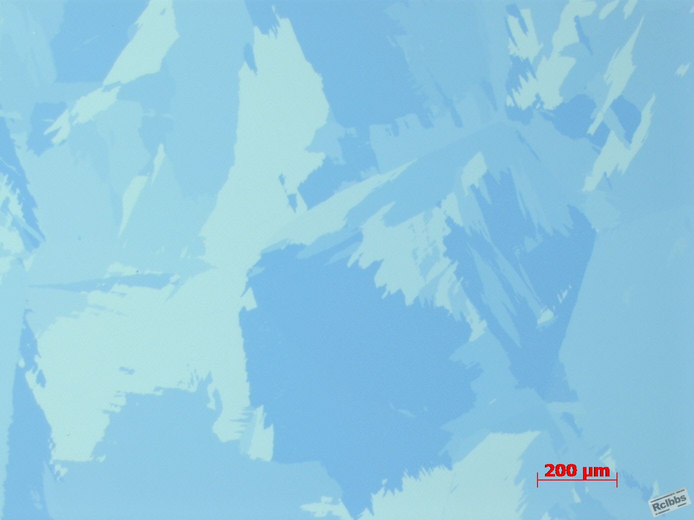

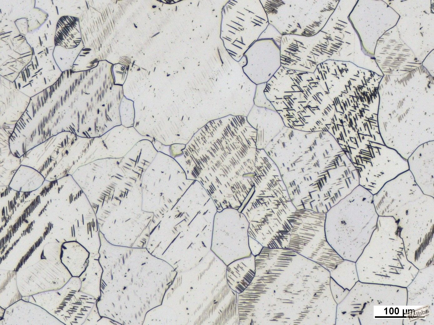

大家看这个组织图片,做的怎么样?求教看纯钛组织怎么判断热处理工艺好坏?

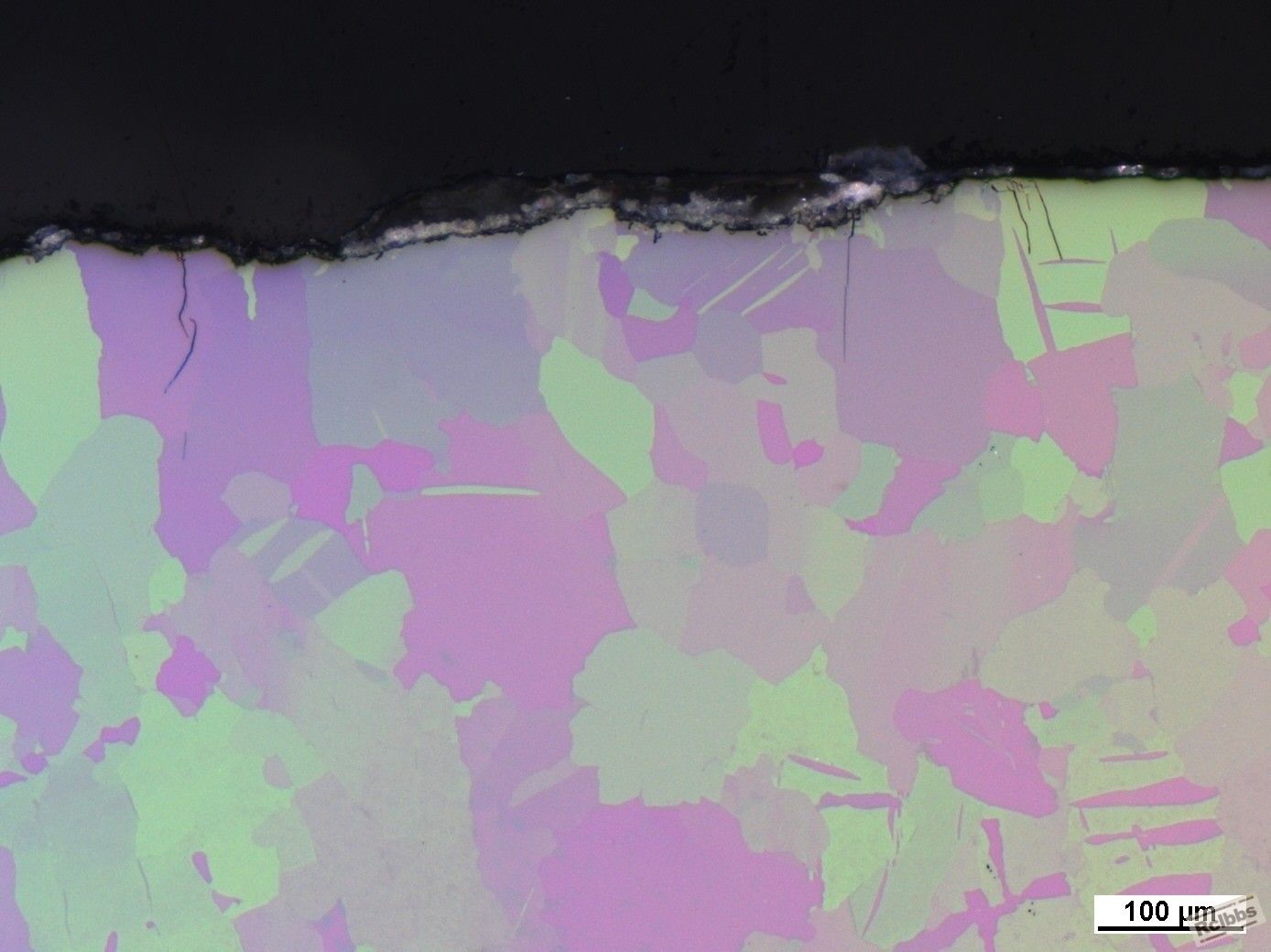

发表于 2014-3-5 02:20:50 | 显示全部楼层
西恩士 发表于 2014-3-3 13:32

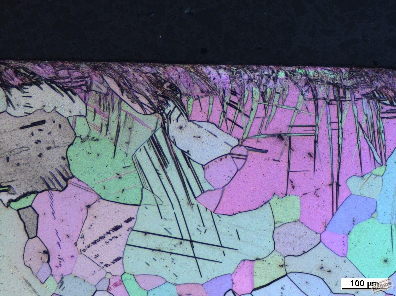

这是纯钛吧,工艺倒没什么不好,都是α晶粒,但制样有待提高。假象很多,有划痕,有冷变形引起的孪晶。我这也有几个例子。
粗磨留下的划痕在后来的细磨中没去掉有时像轮胎印.
表面冷变形引起的孪晶

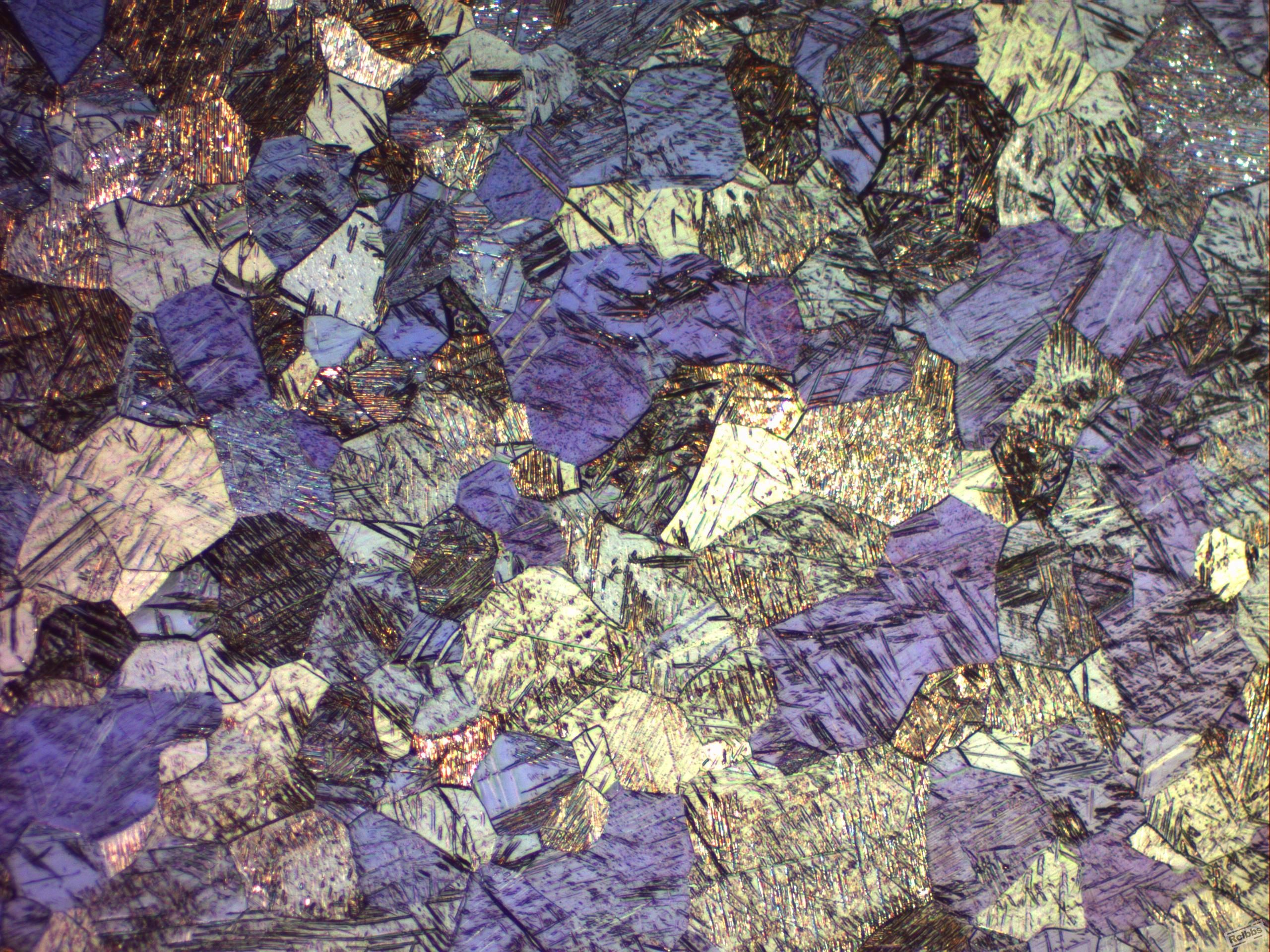

一般钛合金抛光后,腐蚀前,只要制样水平过得去,用偏光就可以看到晶粒组织
这个是纯钛
这个是合金钛
