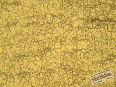

发表于 2009-4-21 10:36:36 | 显示全部楼层
1.腐蚀液配比:苦味酸4g、十二烷基苯磺酸钠3g、氢氧化钠0.4g(大概是2片)、蒸馏水100ml。
2.配液方法:先在50℃的热水中溶解苦味酸,待冷却至40℃时放入十二烷基苯磺酸钠,冷却至室温放入氢氧化钠。
3.样品处理:将待检样品放在炉中进行保温535+20℃*20+10min处理(炉子到温后放入样品),保温时间到后取出空冷。
4.腐蚀:将抛光成镜面的样品放入30-40℃的腐蚀液中,边腐蚀边用毛刷(像油画笔那样的就行)轻轻刷观察面(在腐蚀过程中会有黑色粉末沉积在表面,从而影响腐蚀与最后观察,因而才用刷子去刷),时间根据实际情况作调整,一般3-4min。腐蚀完毕用清水冲洗并用棉球蘸上洗洁精清洗观察面,最后用酒精冲洗并吹干即可,若表面沉积的黑色物较多则可将样品于抛光盘上轻抛 ,若效果不理想则反复的进行轻抛+腐蚀,直到效果好观察。

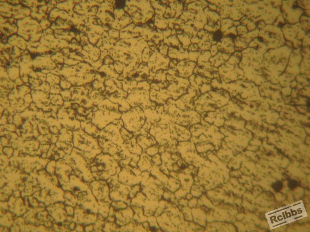

发表于 2009-4-21 10:46:22 | 显示全部楼层
再传一张同方法制作的另一弹簧钢材料的晶粒度照片作为参考
