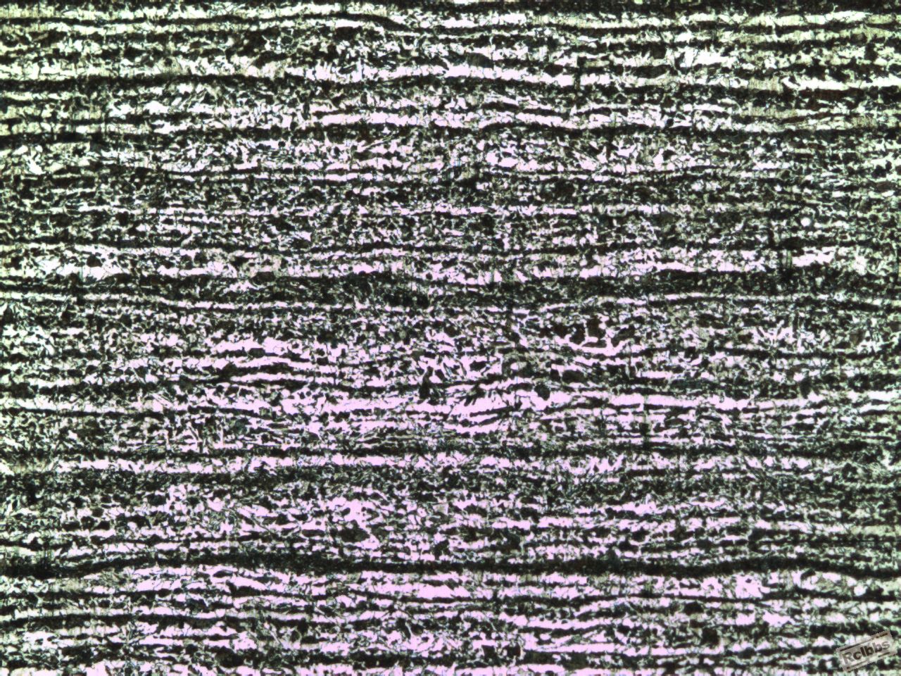

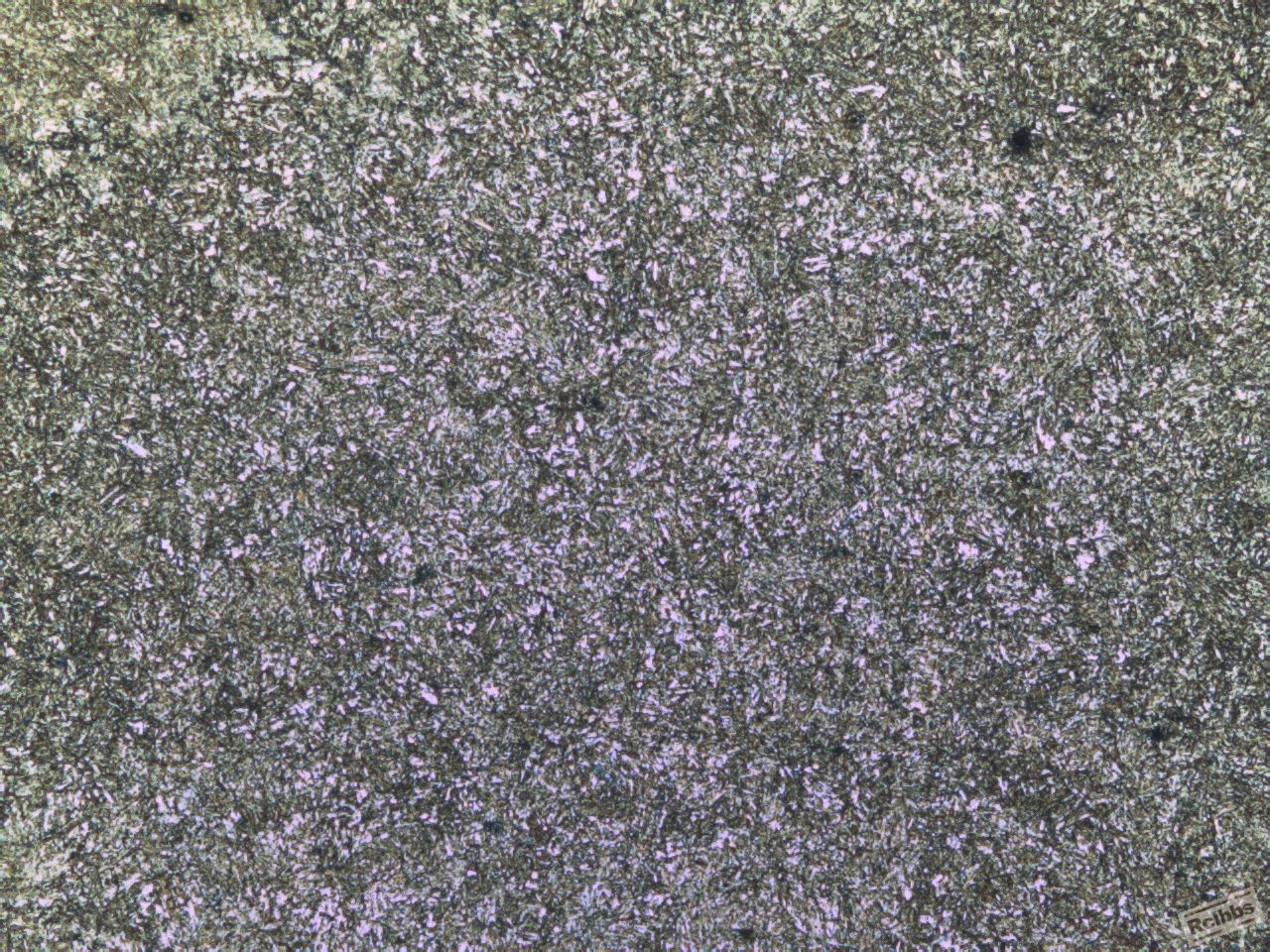

本厂在河北廊坊三河市,北京往东930公交1小时到厂。公司总工确实为曹明宇老先生,如假包换,
由曹老先生潜心研发的“循环多级强韧化”技术,已经于去年通过国家技术成果鉴定。应用此技术解决材料带状超标问题,已取得了良好效果。处理前后的金相照片如下:
            原始组织100×
             处理后组织100×
鉴于技术保密,不便详述,如果对此感兴趣可浏览公司网站:http://www.hebeifuhao.com/
或直接联系商务部孟经理:13910293638
