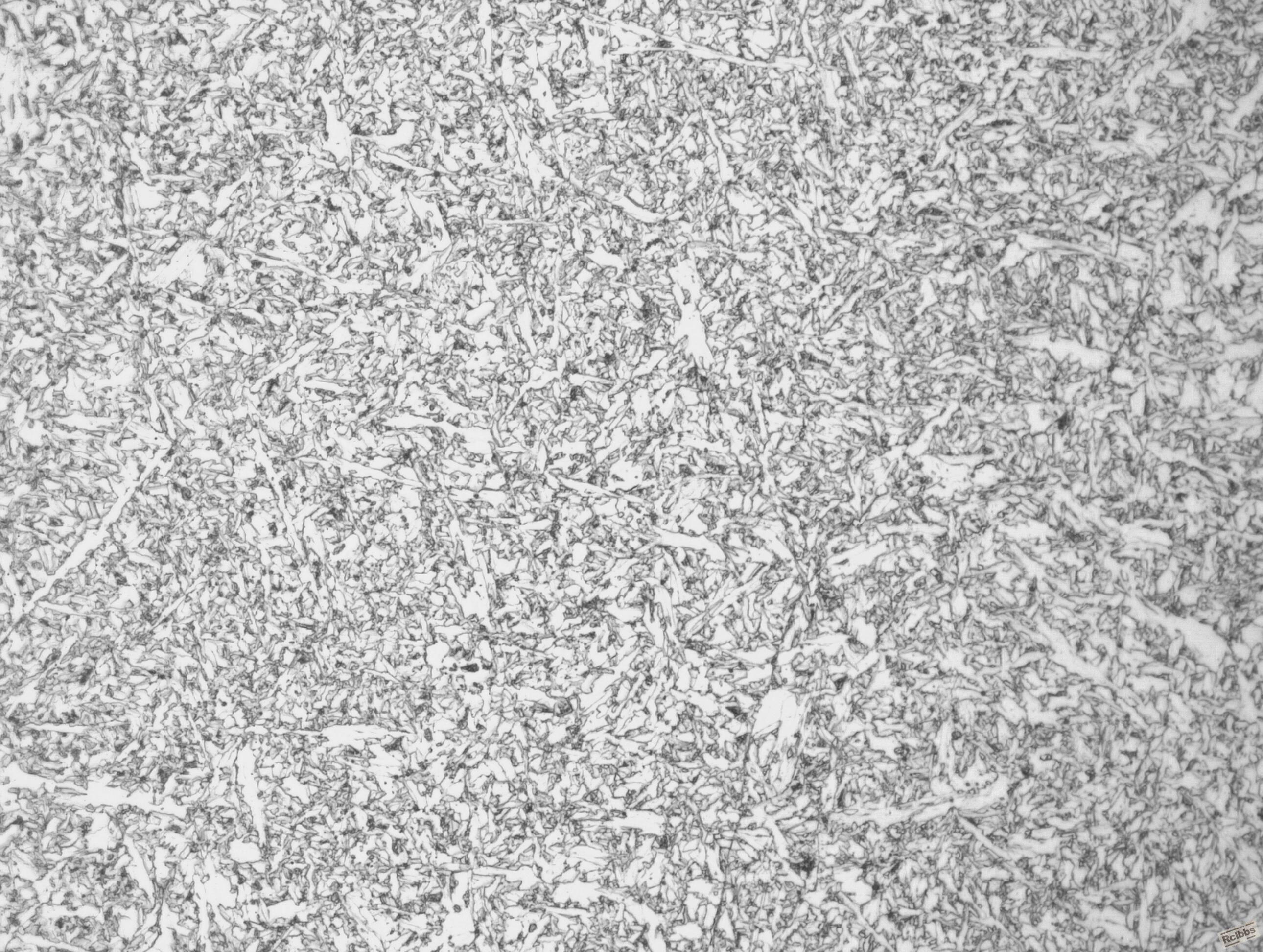

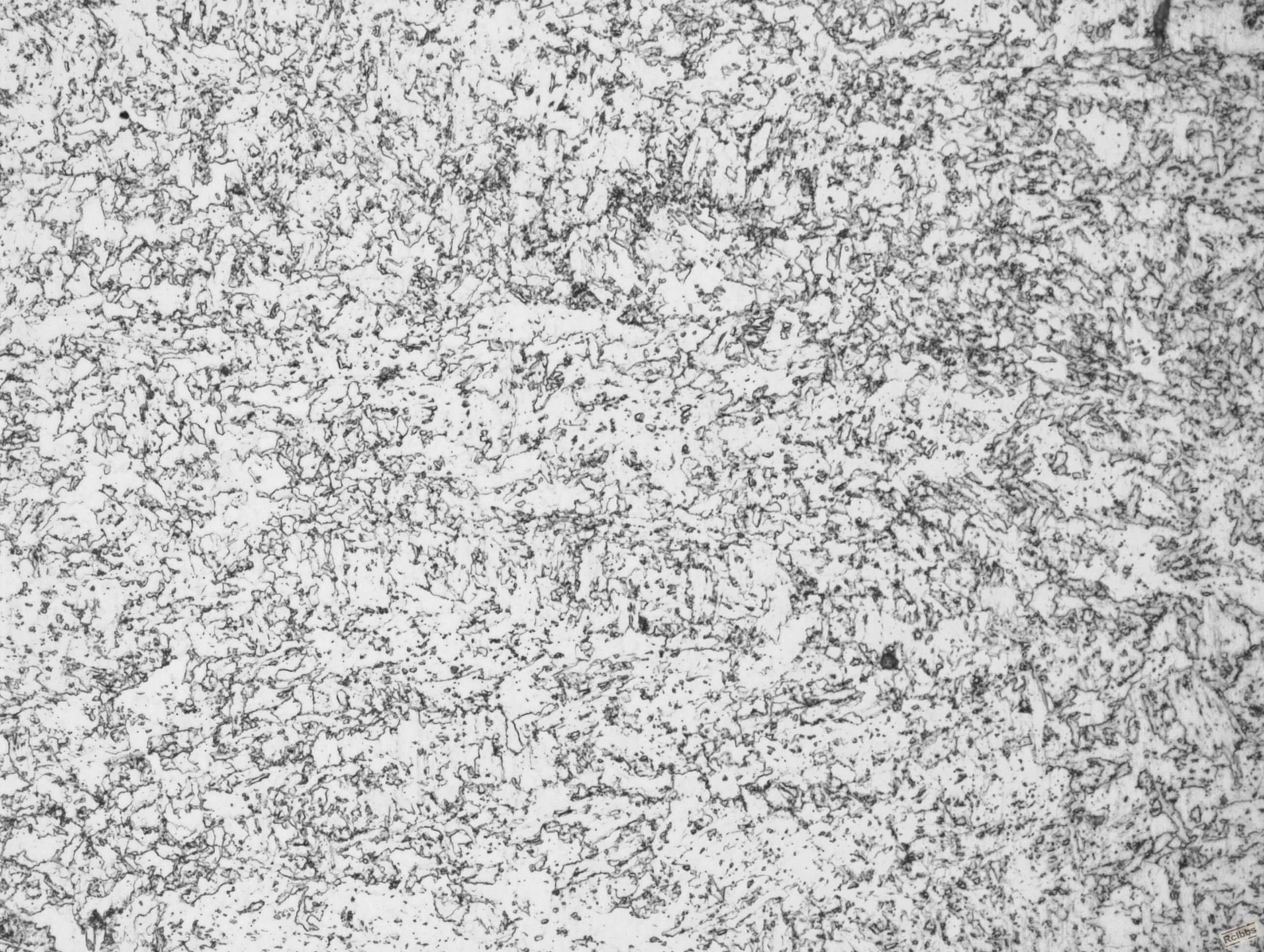

请教各位大侠,给分析下组织形貌

发表于 2009-4-23 17:38:48 | 显示全部楼层
基体组织是粒贝。
焊缝组织看不太清,主要是针状和块状的先共析铁素体。

 楼主| 发表于 2009-4-24 08:58:48 | 显示全部楼层
请将图片点击放大了在看,如果还看不清楚,那就没办法了。我说明下,这个是进口日本的X80级直缝埋弧焊管线钢组织,碳含量为0.04%,其他成分符合API 5L的要求,我不在这里赘述了。抗拉强度为700MPa,屈服为620MPa,这个事母材横向的强度。至于焊接工艺什么的,我们也不知道,厂家没有提供,当时公司买回来只要求做力学性能,我个人处于好奇看了看金相组织,由于这种组织见得少,没有经验,所以请各位专家给指点一二。
发表于 2009-7-6 21:21:28 | 显示全部楼层
焊缝 IAF+粒B+PF+P
基体 粒B+少量PF+P
