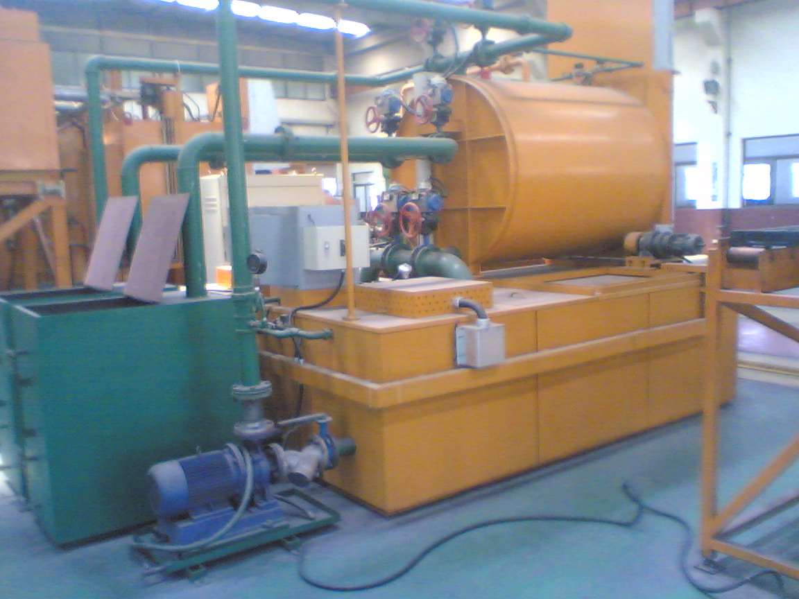

负压清洗机,做得有点粗糙。

请问慕版主,这个是那里产的啊,他的清洗效果如何

我看就象清洗机,不过不敢肯定,没有见过,也不知道使用原理及使用效果,都用在什么产品的清洗?

负压清洗机也叫“真空清洗机”,由负压室、碱水槽、清水槽、水环真空泵组成。
工作过程一般为:碱水喷淋、碱水真空发泡、清水喷淋、清水真空发泡、真空抽干。
特点:对于有沟槽的零件清洗比较干净,真空抽干后表面不带水,使用于对清洗质量要求稍高的产品。

谢谢慕版主,真的设备专家哦。说真空清洗机,还知道点,说成负压清洗机,有点蒙了 :lol 。原来就是一家人哦。不过这种设备造价不低,只有精密和有特别清洁要求的零件才敢用。

因为真空度而言,水环真空泵不能达到严格意义上的“真空”,所以教“负压清洗机”更科学一点。另外,该设备造价不是很高,碳钢材料制成的也就25万左右。比多用炉的普通清洗机稍贵而已。
