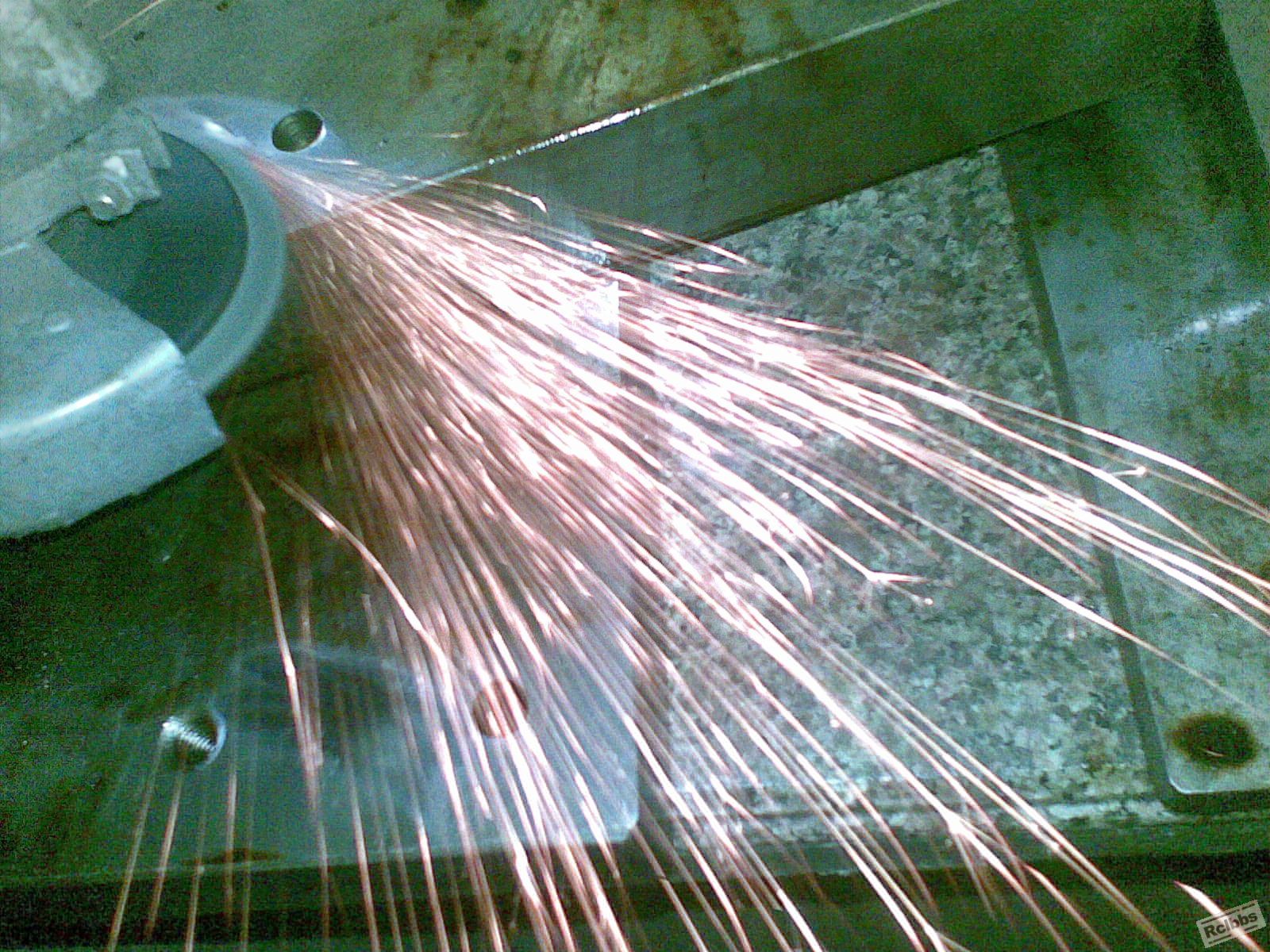

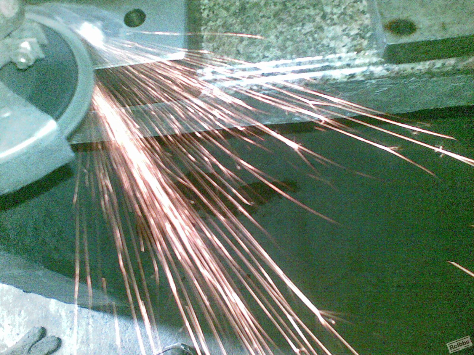

不会看火花想请教下各位帮我看看

感觉含C量和含Crl量都比较低,是什么材料还不能判断,但应该不是5CrNiMo。

先告诉我砂轮是什么材料的。是不是角磨机用普通的树脂砂轮?还是角磨机用普通的砂布轮?

何必这样麻烦啊,直接取样做元素分析不是很直观吗?

取样客户不给没办法,角磨机用普通的砂布轮

有点象H13火花

拍的不怎么清楚,想看出来很难!

像素不高,这不是H13的火花

靠这两张图很难分析,找一块该材料,同样的条件比对一下。

这个方法最简便也很可靠,我们过去一直采用这样的方法。

看不到爆花,含碳量很低,应为低碳钢
