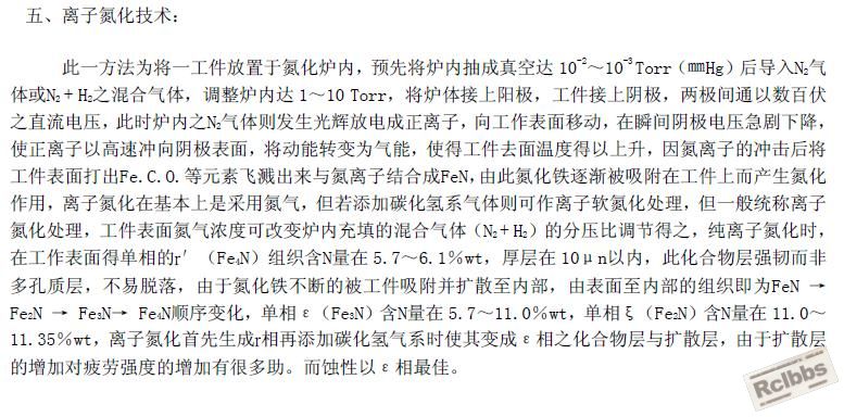

有一篇文章提到离子氮化可用N2作原料气,不知正确与否?
我见过的离子氮化是用NH3的。

1000℃以上氮气就成为活性气体了 http://www.rclbbs.com/viewthread.php?tid=16543&extra=page%3D7
采用离子渗氮时,可以用氮气作渗氮介质(热处理手册有描述),论坛内也有用的 http://www.rclbbs.com/redirect.php?tid=32538&goto=newpost
