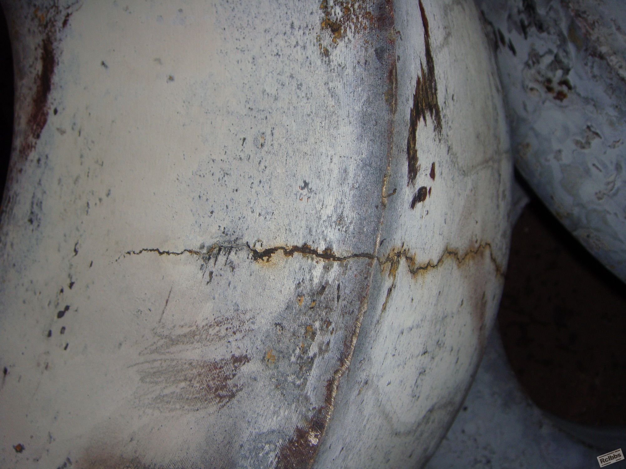

[求助] 请问从该裂纹看,是属于淬火裂纹还是非淬火裂纹,材质是34CrNi3Mo的

判断是否是热处理淬火裂纹,关键还是要看裂纹出现在工件的什么位置。如果尖角处,薄壁处没有裂纹,其它地方有的话,多半没热处理的事。还有,看热处理工艺是否合理?(个人观点)。

发表于 2009-4-30 12:47:12 | 显示全部楼层
从裂纹形状来看应该是淬火裂纹
发表于 2009-4-30 12:49:05 | 显示全部楼层
个人意见时淬火工艺不当引起裂纹开裂。
发表于 2009-4-30 13:06:57 | 显示全部楼层
这个是铸件吧?
应该是材料缺陷引起的淬火裂纹。

发表于 2009-4-30 16:32:33 | 显示全部楼层
由于表面存在圆孔应力集中处产生的淬火裂纹。

发表于 2009-4-30 17:05:21 | 显示全部楼层
判定裂纹性质只看宏观是不可靠的,还需要作很多分析后才能下断语!

发表于 2009-5-27 14:18:13 | 显示全部楼层
个人意见是淬火工艺不当引起裂纹开裂。

发表于 2009-5-27 15:27:04 | 显示全部楼层
楼上的诸位真是牛,凭楼主的照片就可以看出是淬火裂纹?!!
不知道淬火裂纹的形貌和其它裂纹有什么不同????、、???

发表于 2013-5-29 10:13:06 | 显示全部楼层
请楼主说明一下,是什么材料,做了什么热处理

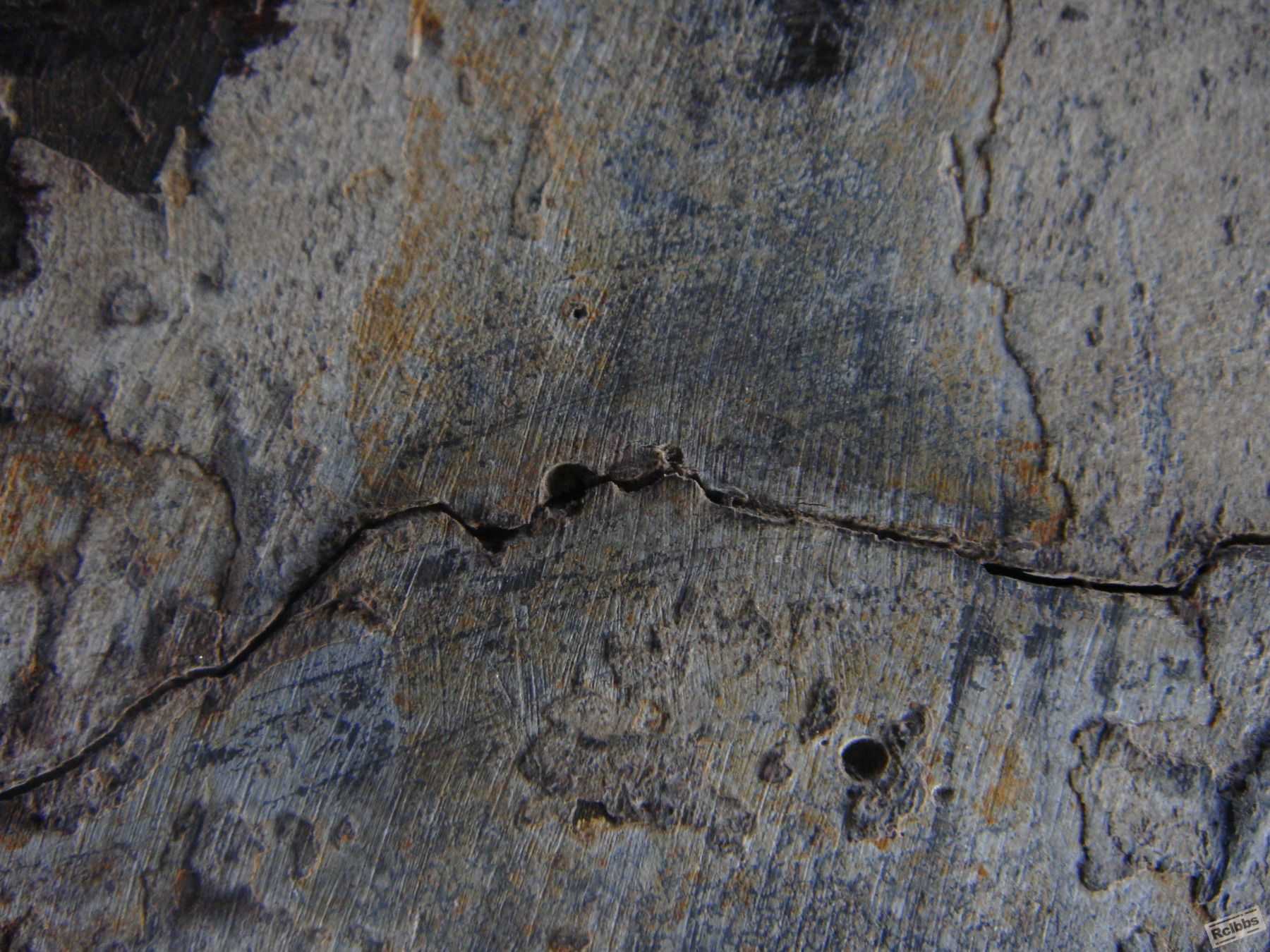

发表于 2013-5-29 23:38:04 | 显示全部楼层
淬火裂纹是有其特点的,裂纹一般沿最小自由能方向扩展,断口平滑。从图中裂纹线形状来看,裂纹线波浪装起伏,不符合淬火裂纹的一般特点,可以肯定不是淬火工艺不当引起。

发表于 2013-5-30 15:47:46 | 显示全部楼层
淬火过程中产生的裂纹不一定是淬火裂纹,要看金相组织分析裂纹产生的原因!

发表于 2013-6-7 10:14:11 | 显示全部楼层
从照片看应该是淬火裂纹,不过工艺不知道,不好说什么哟。能说说你的热处理工艺吗?

发表于 2013-6-7 12:44:41 | 显示全部楼层
  请补充裂纹头部和尾部特征照片,才有益于对裂纹性质的初步判断。

发表于 2013-6-8 00:40:24 | 显示全部楼层
切开看一看金相吧,光有零件裂纹照片不好说
发表于 2013-6-8 05:52:35 | 显示全部楼层
楼上有位工程师说得有理 淬火裂纹不仅仅是工艺不当引起 材料本身缺陷 尤其是铸件的很多缺陷引起的淬火后裂纹很多 是个别工件出现裂纹还是这一炉都出现裂纹?
