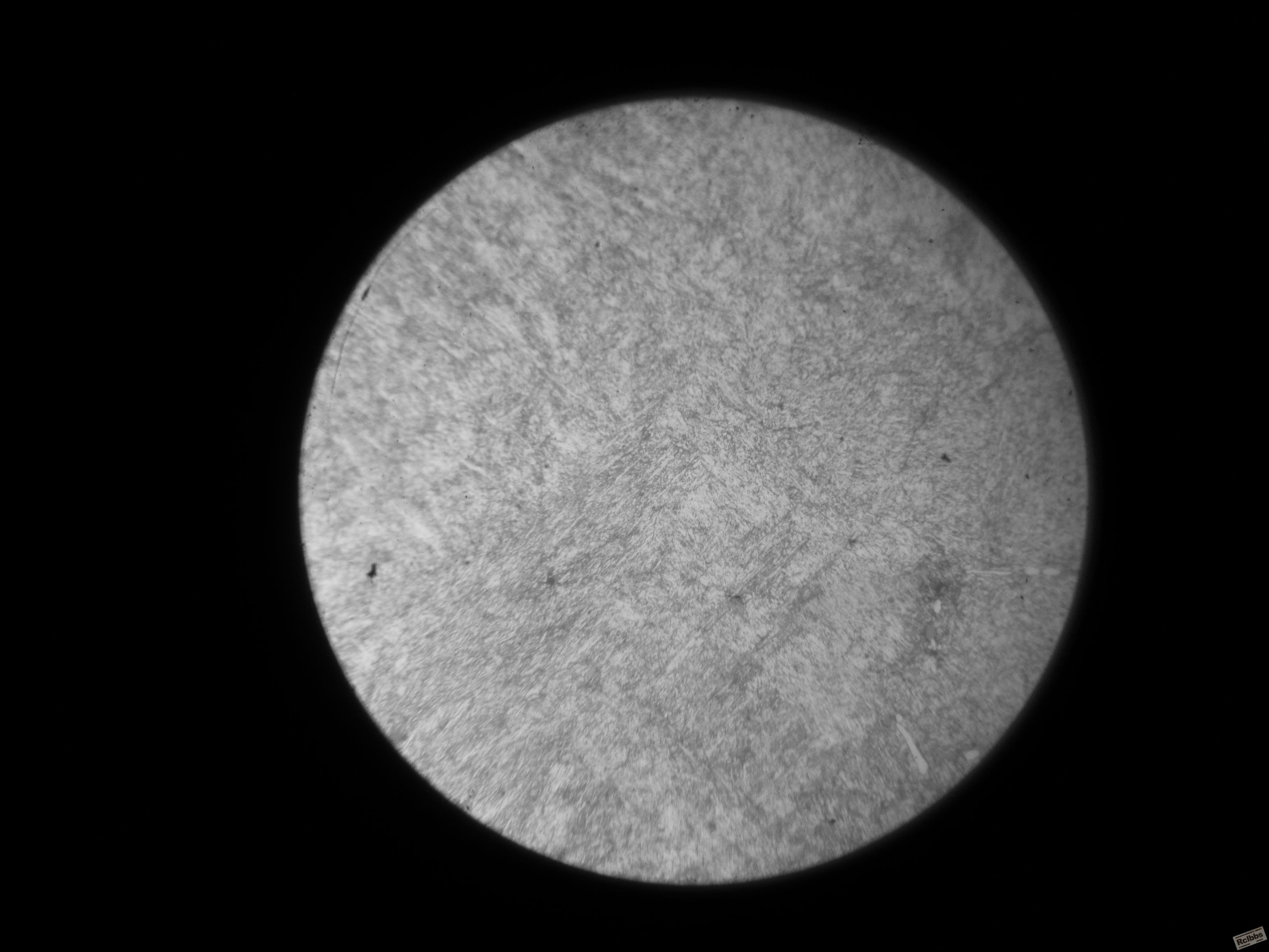

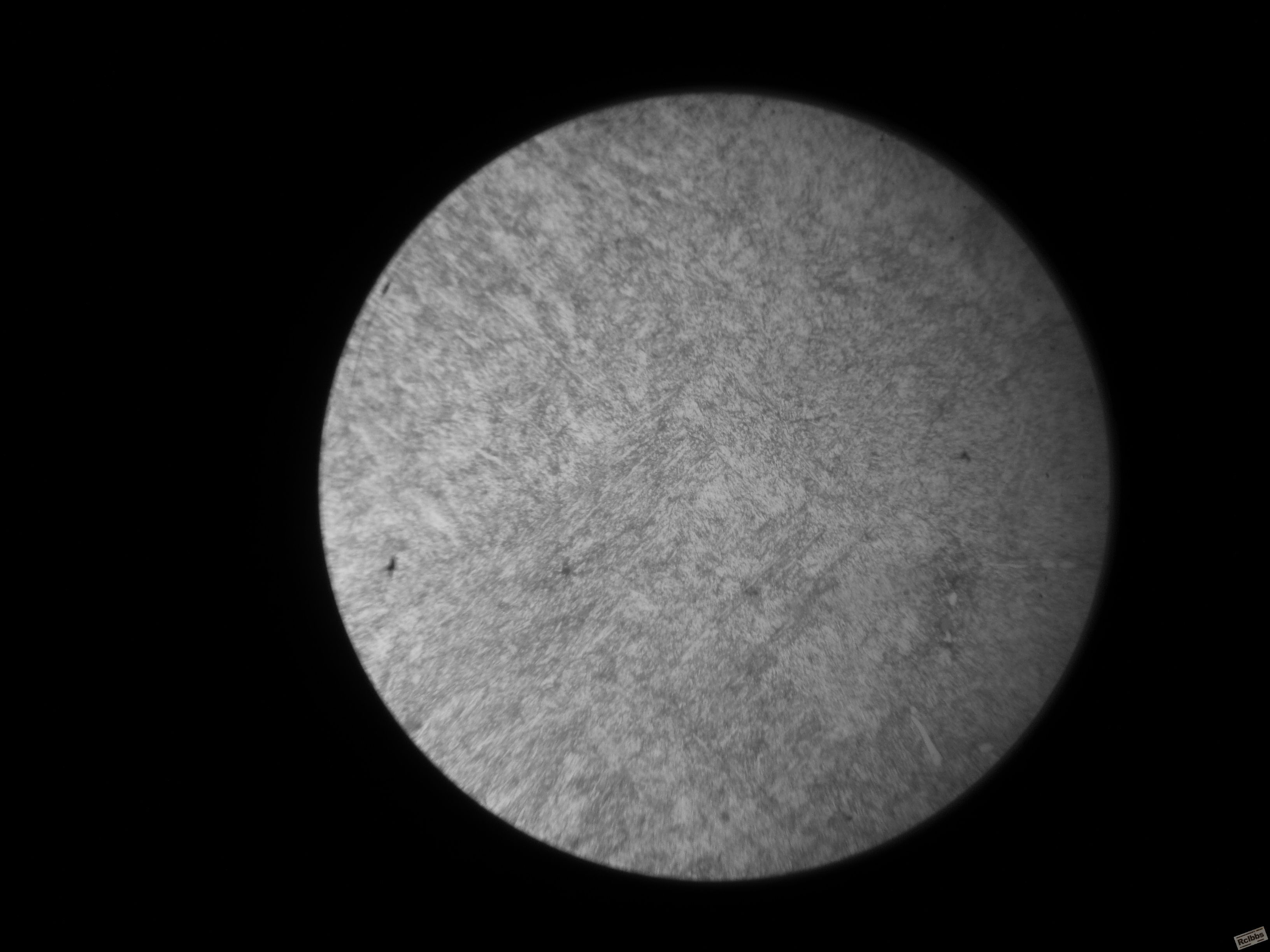

大家帮分析一下这是什么组织H13钢850保温120分钟1030保温120分钟,第一次回火600度保温240分钟,第二次,第三次都是580回180分钟
发表于 2010-4-3 19:32:58 | 显示全部楼层
图片太小了,看不清啊.......
发表于 2010-4-5 10:29:57 | 显示全部楼层
相片太不清楚了,不要用相机在目镜直接照相,用电脑软件比较清楚
发表于 2010-4-19 21:10:30 | 显示全部楼层
回火索氏体
签到天数: 193 天
发表于 2010-8-21 20:21:43 | 显示全部楼层
用显微镜拍几张发上来
