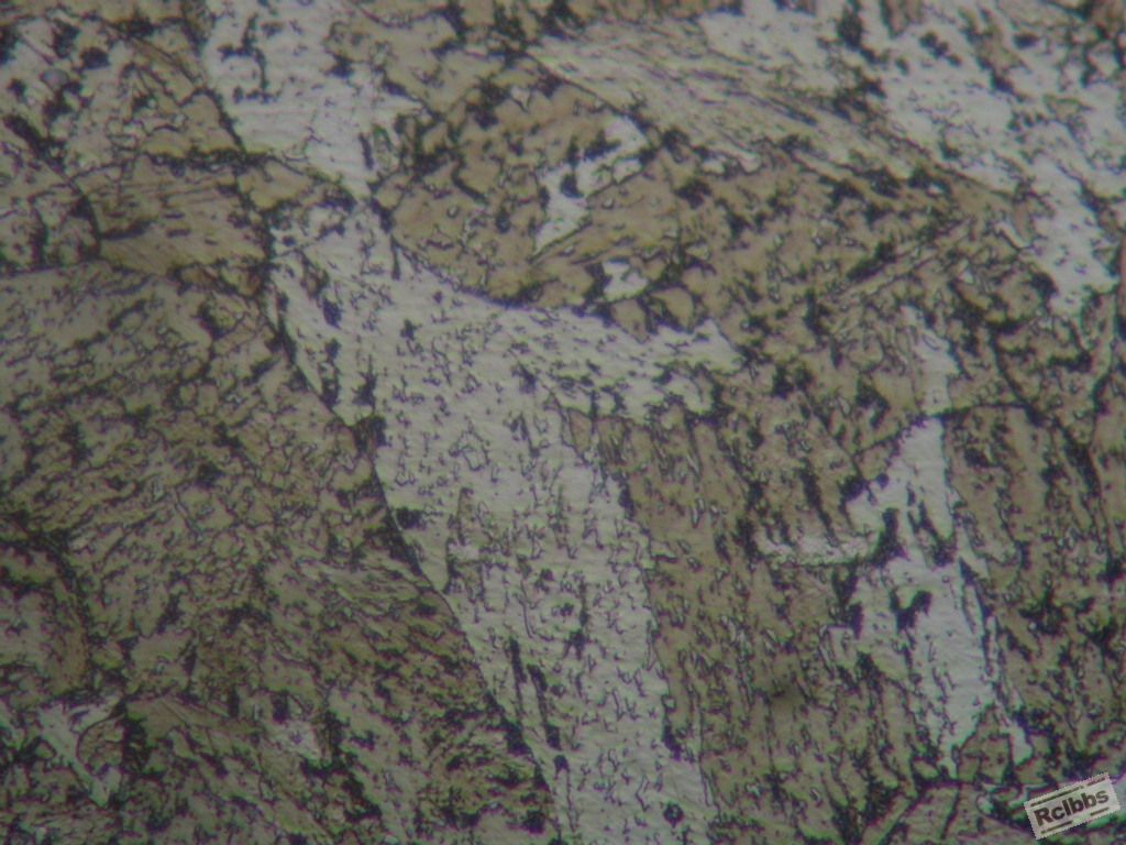

此材料为DAIDO NAK80的组织
材料成分越为 0.1C, 1.5Mn,3,0Ni,1.0Al,1.0Cu, 硬度为39HRC
组织如何辨别?尤其是其中的白色部分,使用显微硬度进行检测,
白色区域和其他部位的硬度无大差异,
欢迎大家发表意见!
签到天数: 1505 天
发表于 2009-5-3 15:00:32 | 显示全部楼层
小金,节日快乐!
我以前发过类似的图片,好像大家对此种组织的不是很了解。
目前,基体组织可以说成低碳马氏体;但是也有资料说是板条贝氏体(新说法)
白色块状物是铁素体的可能性比较大,不可能是残余奥氏体;出现的原因是固溶温度不够或保温时间不充足。
至于显微硬度区别不大,可能与测试准确度或测试位置有关,我最近也发现这种现象。
以上为个人说法,算是抛砖引玉;请各位畅言
“是铁素体的可能性比较大”是错误的。请参阅7楼的图片。---SHENFUHAI

发表于 2009-5-3 15:18:11 | 显示全部楼层
同意楼上专家意见,我看也是保温时间不够造成的.
 楼主| 发表于 2009-5-3 16:18:20 | 显示全部楼层
此材料和我们的 10Ni3MnCuAlMo 基本一致,
在中国材料工程大典内有这种钢的一些表述,但未提及此材料的组织
一般在850固溶,然后在510时效,连续退火要求冷却速度<30/h
大家能否根据这种热处理工艺推测材料的组织?
发表于 2009-5-4 11:18:56 | 显示全部楼层
白色可认为是粒状贝氏体
秋天的风 + 10 感谢参与!
签到天数: 1505 天
发表于 2009-5-6 19:40:49 | 显示全部楼层
原帖由 shaolin 于 2009-5-4 11:18 发表
白色可认为是粒状贝氏体
你说的非常正确!请版主给“SHAOLIN"加分。

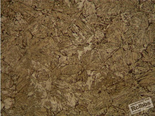

发表于 2009-5-6 19:47:36 | 显示全部楼层
NAK80材质,放大500倍。
白色组织的基体上明显可以观察到岛状组织,所以“SHAOLIN”判断是粒状贝氏体是非常正确。
以下图片比较清晰。

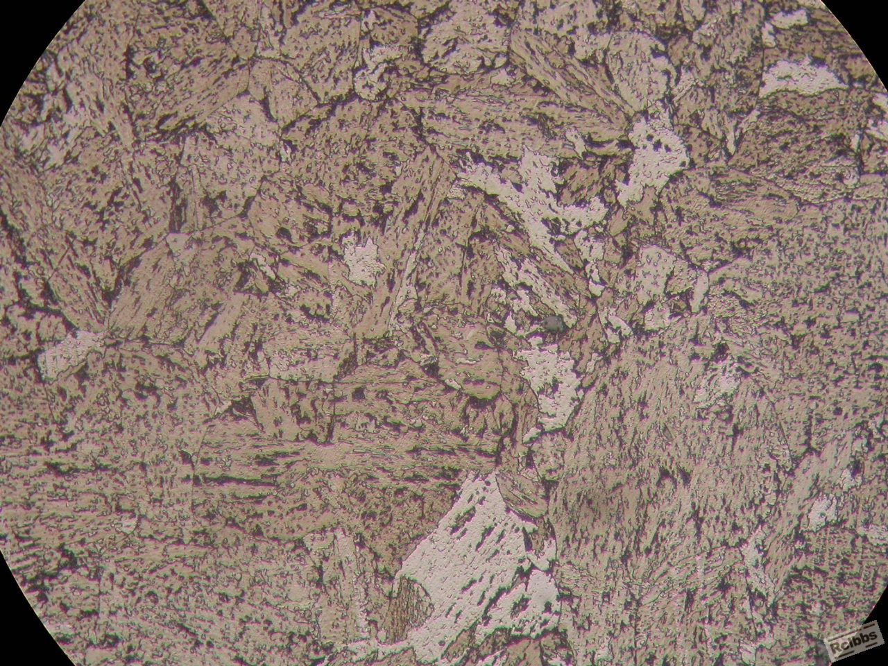

发表于 2009-5-7 19:14:44 | 显示全部楼层
经典粒状贝氏体
下图为NAK80材质,放大1000倍。
经典粒状贝氏体。请大家辨别。

NAK80的硬度(预硬化)主要是铜的化合物析出确定的,明白了这个就会知道为什么不同组织的硬度会得到几乎相同的硬度
[ 本帖最后由 stanlyous 于 2009-5-11 11:40 编辑 ]
发表于 2009-5-11 14:30:31 | 显示全部楼层
这种材料组织虽然第一次看到,也是参考了,
相互对比看个人认为白色块状的确是粒状贝氏体组织,该加五楼分数
发表于 2009-5-11 17:50:41 | 显示全部楼层
关于低碳贝氏体的分类国际上存在很大的差异
当铁素体板条状分布,M-A小岛在板条间析出的是最经典的粒状贝氏体
还有一种就是有些像图中的白色区域,看不到铁素体板条,仅仅是铁素体上分布M-A小岛,有人称为粒状组织
如果想区别只有打显微硬度咯
