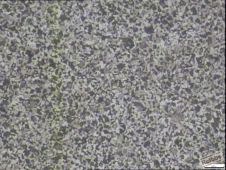

发表于 2015-7-2 09:55:58 | 显示全部楼层
wangbin217 发表于 2015-6-26 17:22
觉得你第二次的工艺和第一次的工艺做出来的产品改变不大。再结合二次正火的产品组织因该是锻造后晶粒较粗大 ...
锻造时产品变形不大,但温度有点偏高,应没超过1200°的。该材料感觉比以往材料淬透性要好。 准备延长时间试试看,但我用900°第二次正火试验几个组织要好些,就是晶粒较细;如图     不知什麽原因,望知道的告知下  谢谢!!
发表于 2015-7-2 13:47:19 | 显示全部楼层
原材料粗晶,锻打没有细化晶粒,热处理工艺应该没有问题!主要还是材料,保温时间放长一点有用,但效果不大。你拿一段原材料正火,晶相组织肯定还要差。这个问题我这也常出现,也做过不会试样,问题也一直没解决。有的时候只有一个圆外圈混晶,别的地方都好的。我Zf7b材料,空冷3分钟,温度什么的都和你一样。
