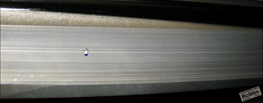

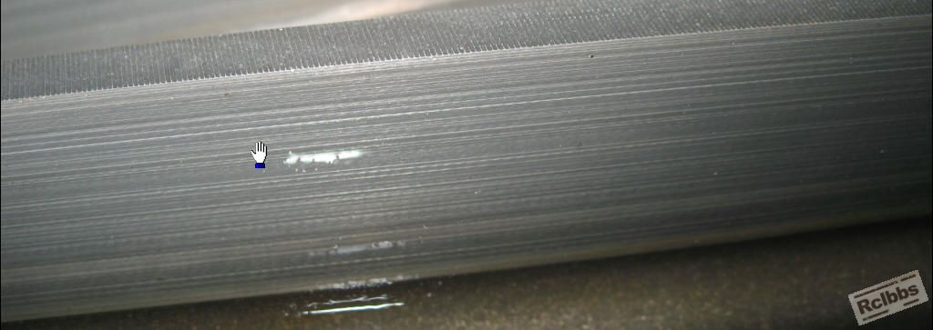

发表于 2009-5-9 00:04:21 | 显示全部楼层
下图所示冷酸洗完的齿面照片,请教各位大侠,图中小手所指处深灰色条纹是烧伤吗?
发表于 2009-5-9 00:59:06 | 显示全部楼层
应该不是,烧伤一般成片出现,实在拿不定就做个现场金相吧
发表于 2009-5-9 09:51:07 | 显示全部楼层
回复楼主:zhangnl1987的1#帖
  你说的情况是烧伤。只不过较轻而已。这种烧伤叫--线状黑烧伤。也称回火烧伤。这样的烧伤,因工件精度不同,要求也不一样。
发表于 2009-5-11 07:43:26 | 显示全部楼层
很疑惑,能解释下造成这种情况的起因,及预防吗?谢谢。。。。
发表于 2009-5-11 11:08:13 | 显示全部楼层
个人认为这不是磨削烧伤纹路,要是磨削烧伤裂纹是看出很多的,而且是酸洗成黑线,不会消失的,图上看第一张看起来像是碰伤似的,其他呢觉得没有什么的,在磨削时候请进刀慢点,实在无法辨别就金相检查看是怎样的问题
发表于 2009-5-11 16:58:47 | 显示全部楼层
回复xjtoo4#的贴子
  谢谢你的信任,因工作忙才看到短信。致歉!我观察你的工件,不像是烧伤。如果是烧伤观察应该是白烧伤,也叫淬火烧伤。是工件在磨加工当中温度过高,冷却不良而产生的。白烧伤一般都有裂纹。我观察你的工件没有裂纹,并且形状有断续没有成片,个人认为不是烧伤。以上个人见解,只做参考不足为凭!
发表于 2009-9-15 21:29:33 | 显示全部楼层
我现在一直在做这方面的工作,酸洗只是检验的一部分,你还没有完全完成检验,你只完成了检验的一个步骤而已。就不能说明问题,而且酸洗的时间和酸的PH值对检验结果影响很大。如果是磨糊烧伤的话,所有检验工序完成后黑色的部分是不可能插掉的。颜色的程度反映的就是烧伤或裂纹的深度,他们是有实验数据可查的。
