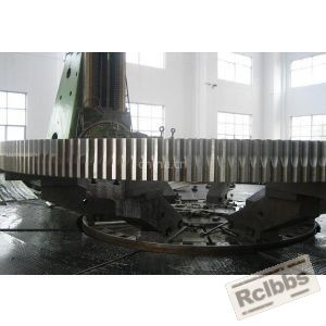

超大齿圈已经安装在设备上,如何进行后期热处理?
我单位目前购买了一个3米的大型齿圈, 齿高4厘米, 齿圈宽度10厘米, 45号钢
已经安装在设备上, 目前觉得应该进行热处理, 又不能拿下来,  能进行处理吗?  怎么处理?  上海有什么高人推荐吗?
发表于 2009-5-10 09:05:18 | 显示全部楼层
可以采用火焰加热淬火,不过只能一个齿一个齿进行,而且要控制好不要过热及过烧.总之比不热处理要好.

否安装上去还想进行热处理?想做什么热处理呢??你太有才了。
将就用了吧!用坏了再换一个经过你所需要热处理的齿圈上去。

用激光淬火试试
发表于 2009-5-10 16:37:52 | 显示全部楼层
下下来热处理,比在上面要可靠、便宜。
签到天数: 31 天
发表于 2009-5-11 09:07:51 | 显示全部楼层
可以尝试做个感应圈中频
发表于 2013-6-9 12:00:06 | 显示全部楼层
3m铸钢齿圈,采用感应淬火;这么大直径的,关键是控制齿圈的变形量。洛阳厂的5m直径大齿圈淬火后控制得很好了,最后还得用BN-S20牌号超硬刀具车淬火后的齿面。
