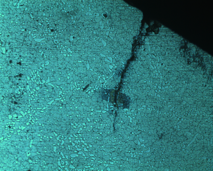

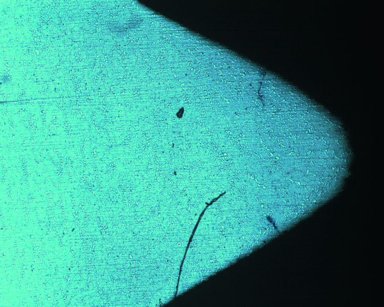

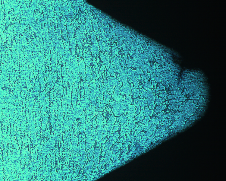

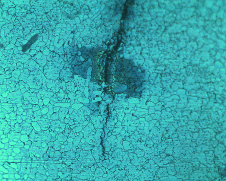

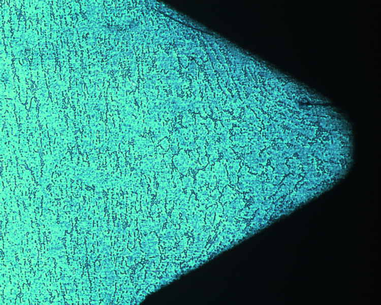

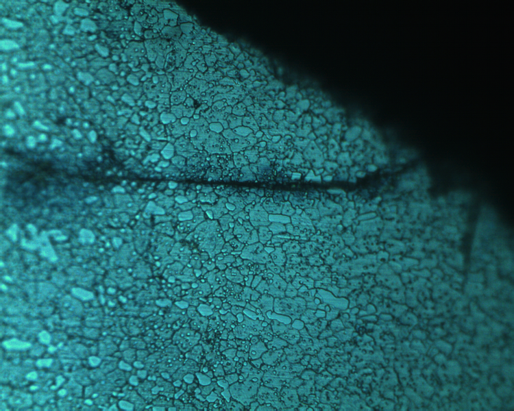

滚丝轮  材料  cr12mov(DF1)  热处理工艺   真空1020淬火    140X5hX2次回火 硬度62.3HRC
滚了200件螺栓失效,回来切开看了金相,发现每个牙靠一边有显微裂纹,看了没用过的一边也有显微裂纹,请大家帮忙分析一下是什么原因,为什么没有用过的也有裂纹。
发表于 2009-5-15 19:11:17 | 显示全部楼层
这应该是滚压螺纹时就已经产生的,滚压螺纹比较常见,车加工螺纹就不会有这种缺陷了.
 楼主| 发表于 2009-5-15 19:22:57 | 显示全部楼层
可从400倍的那张照片上看裂纹好像是穿晶裂开的,要是滚压螺纹时形成的话,应该不会是穿晶断裂。
 楼主| 发表于 2009-5-15 19:23:49 | 显示全部楼层
补充一下,我们滚丝轮是用母螺钉滚压制成的。
签到天数: 96 天
发表于 2009-5-19 18:30:14 | 显示全部楼层
建议   增加一道球化退火工序   或者调质工序
       热处理加热温度有点高   建议980     再加上一道冷处理工序
原因     碳化物形态不好
发表于 2009-5-20 15:41:52 | 显示全部楼层
调质,我们做个这个
发表于 2009-5-20 16:08:16 | 显示全部楼层
观察裂纹没有脱碳,穿晶裂纹,并且有一定的角度。应该是工件形状缺陷,引起的淬火裂纹。也包括原材料组织不好。
