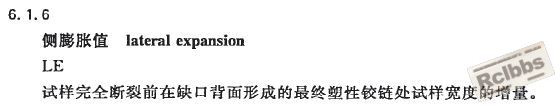

朋友按你说的,我刚才查了标准,根本没有对侧膨胀值做出定义啊,不知道你是在哪里看的呢?

GB/T10623-2008
GB/T12778-2008 标准规定了金属材料夏比冲击试样断口纤维断面率和侧膨胀值的测定方法。

GB/T229规定用冲击吸收功、脆性断面率、侧向膨胀值三种方式表征韧脆转化温度。
