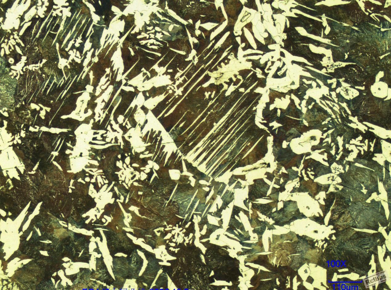

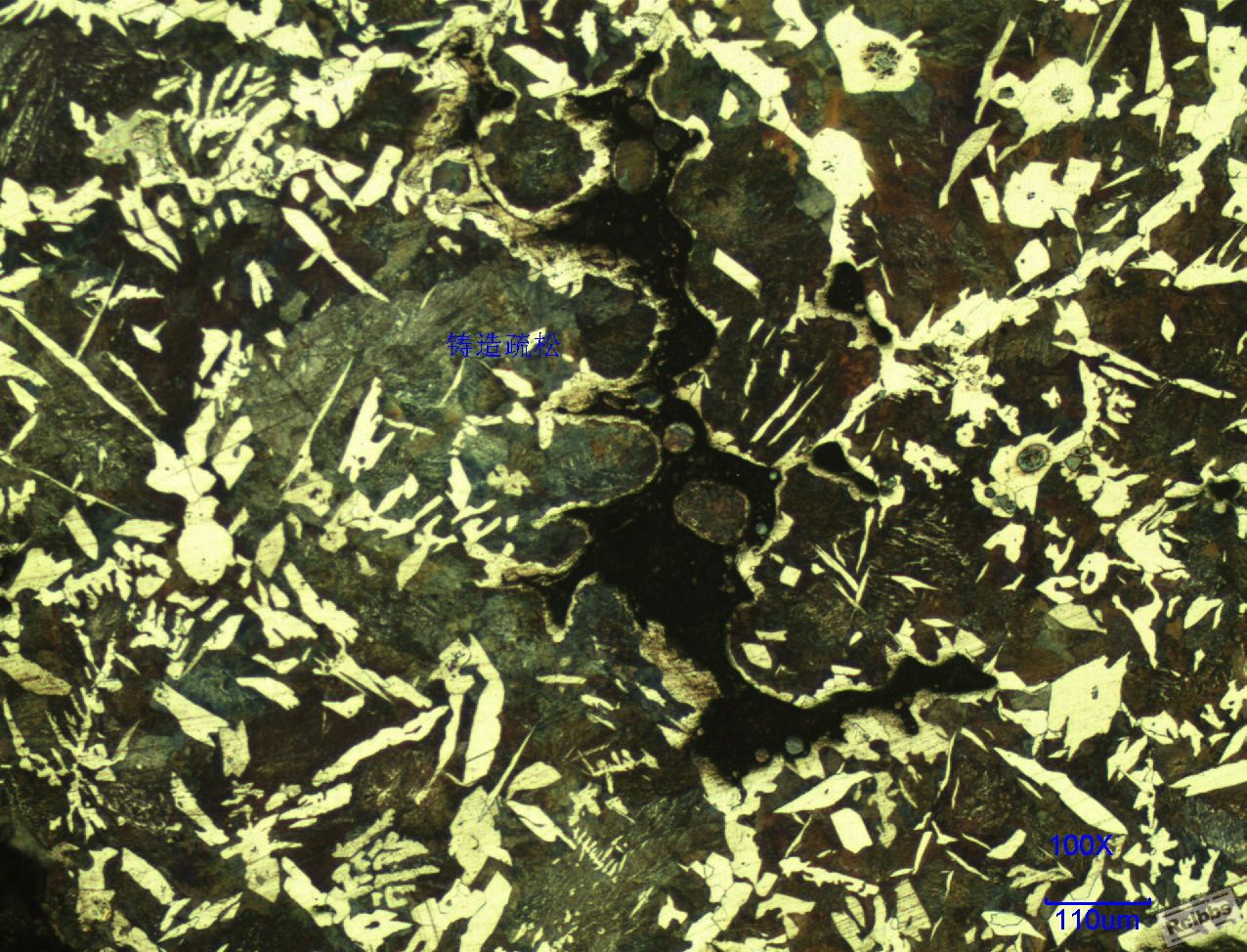

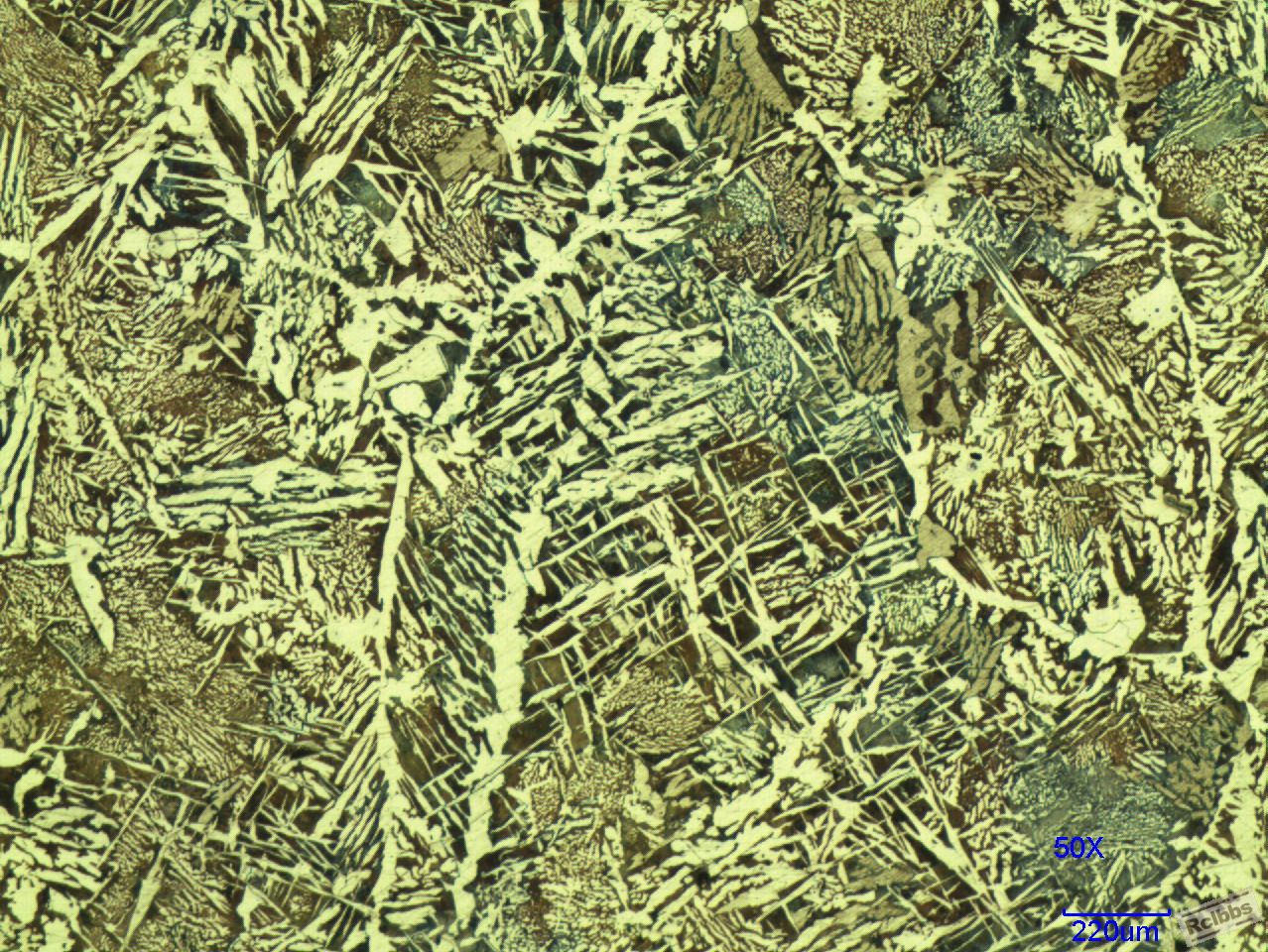

这是我在对ZG310-570铸钢正火件作失效分析时看到的组织。
该组织正常吗?是否为未正火处理?这种组织出现的原因是什么?
发表于 2009-5-20 13:38:05 | 显示全部楼层
图1~图3分别组织评级
铸态组织7级
铸态组织3级
铸态组织3级
绝对的铸态组织,未正火。
发表于 2009-5-20 13:53:14 | 显示全部楼层
是铸态组织,未经过正火处理。

 楼主| 发表于 2009-5-20 14:42:02 | 显示全部楼层
该件工艺过程是铸造后进行正火处理的。从组织上看应该属于未正火处理!并且铸态组织也很粗大,并有疏松等缺陷存在,导致在装机一开动就断裂的事故。

 楼主| 发表于 2009-11-7 12:54:33 | 显示全部楼层
又发现了同样的问题。
请问各位——铸件正火不好到底是什么原因?正火后组织按什么标准来评定?
发表于 2009-11-7 16:34:56 | 显示全部楼层
有严重的魏氏组织。
发表于 2009-11-7 19:22:42 | 显示全部楼层
铁素体穿晶,可以看出是很明显的魏氏体组织,没有正火的
签到天数: 94 天
发表于 2009-11-7 19:27:37 | 显示全部楼层
只要正火处理了,金相中怎么也会有等轴状铁素体,而楼主的图片中看不到,所以可以断定此件没有正火.就算正火时温度低,时间短也应出现,除非没有采用正火的工艺参数,不会是将去应力当正火了吧.

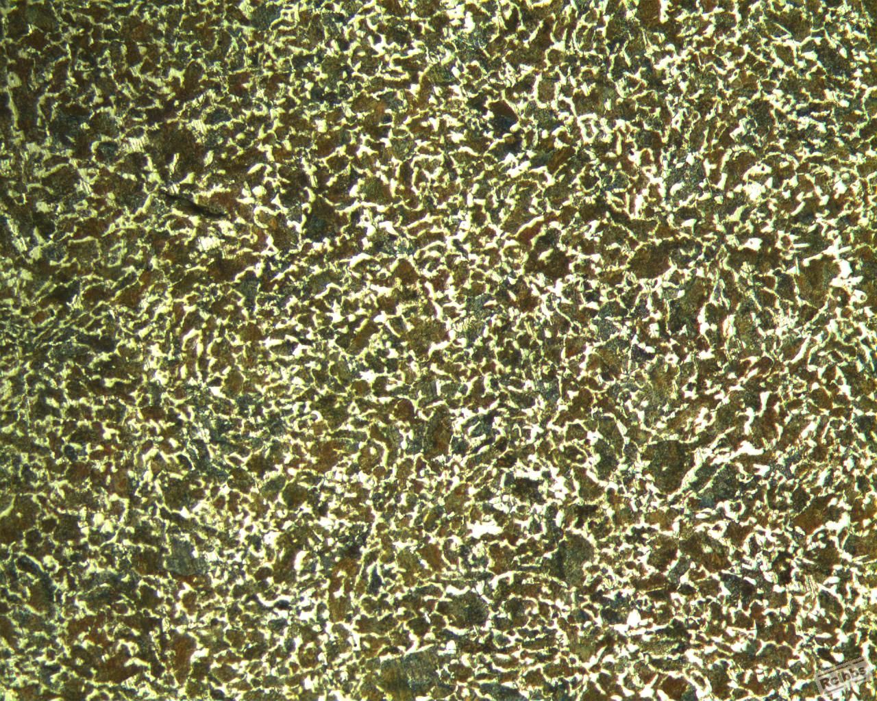

正火不合格
以下是100倍310-570正火照片
发表于 2010-5-22 14:43:35 | 显示全部楼层
典型的铸态组织。评级采用GB8493-87.
发表于 2010-5-22 15:07:25 | 显示全部楼层
铸态组织,而且魏氏组织严重。

njxwl 发表于 2010-4-28 14:53
正火不合格
以下是100倍310-570正火照片
正常的ZG310-570的正火金相组织是这样的。

发表于 2013-6-17 13:23:50 | 显示全部楼层
正火不合格
以下是100倍310-570正火照片
好的正火组织晶粒还可以再细,到7-8级以上

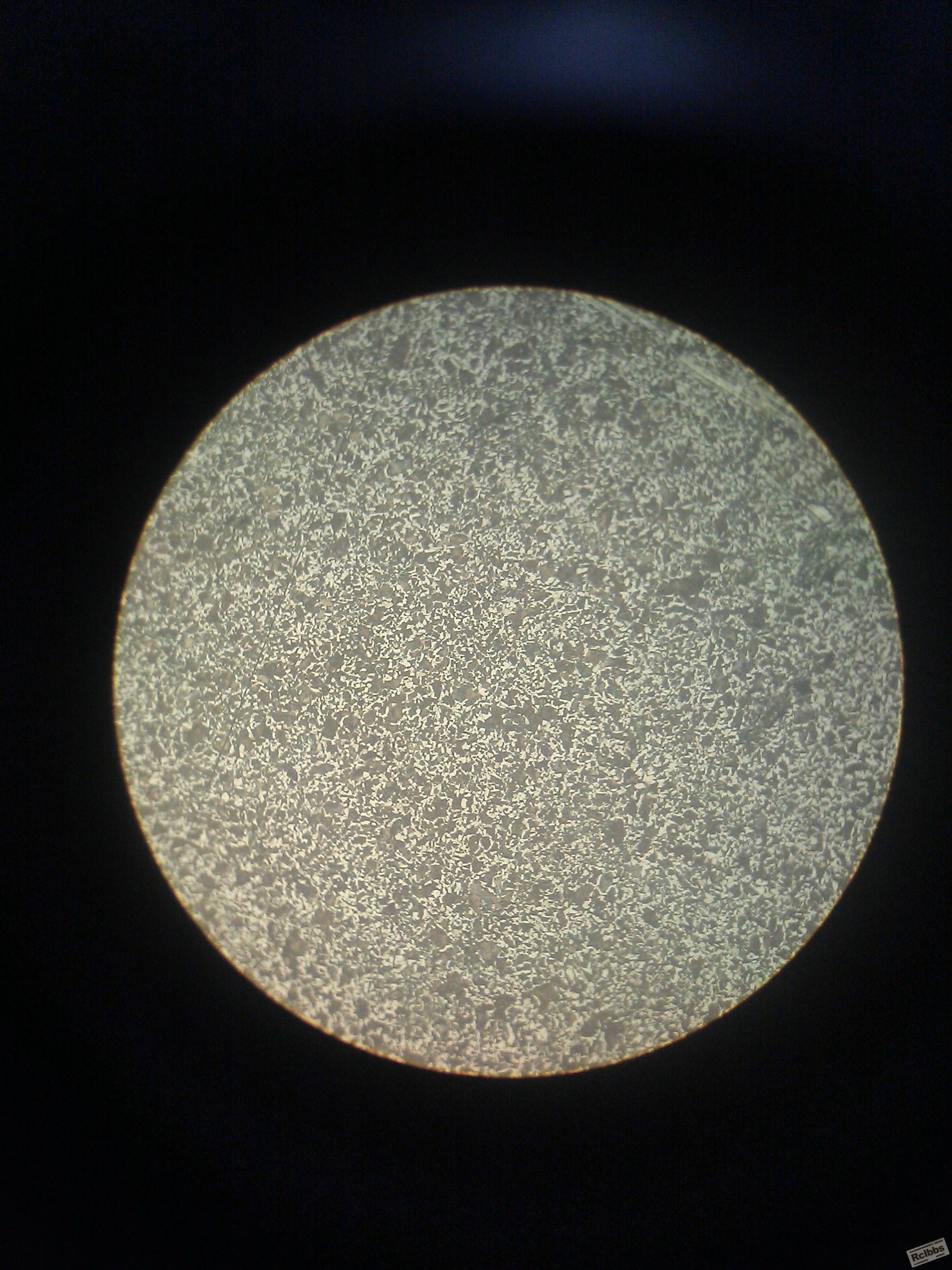

发表于 2014-3-10 16:45:43 | 显示全部楼层
10
100倍,8级,珠光体加铁素体。楼主的金相是典型的铸态。手机对着目镜拍的。
签到天数: 220 天
 楼主| 发表于 2014-3-13 18:57:06 | 显示全部楼层
bb2009 发表于 2014-3-10 16:45
10
手机能拍出这样的金相照片,说明拍摄水平高。
