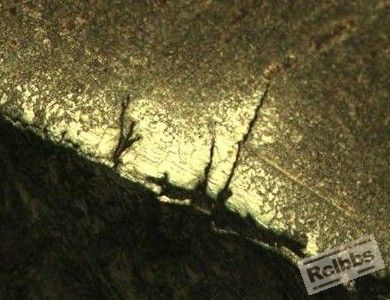

裂纹处白色的是铁素体难道不是脱碳层?
发表于 2009-5-21 22:32:36 | 显示全部楼层
从图片上看材料表层有铁素体意味着存在脱碳,裂纹区域脱碳更深些似乎因表面折叠而成。
发表于 2009-5-22 07:21:36 | 显示全部楼层
是工件表面局部脱碳,不是裂纹两侧的加热脱碳。

发表于 2009-5-22 17:39:22 | 显示全部楼层
裂纹处有脱碳,大家没看到吗?应该与脱碳有关。

发表于 2009-5-22 17:51:38 | 显示全部楼层
原帖由 天天小非 于 2009-5-20 15:31 发表
根据您的图片来看应该是材料缺陷。
能否说说看法,材料缺陷从哪里看书来的。我看裂纹处好像有脱碳哦。是不是原材料脱碳造成的,不是专家,随便说说的!

发表于 2009-5-22 17:55:13 | 显示全部楼层
原帖由 MYG 于 2009-5-21 21:41 发表
裂纹处白色的是铁素体难道不是脱碳层?
48688
脱碳了还不是铁素体组织吗?呵呵

发表于 2009-5-22 18:03:26 | 显示全部楼层
建议
综上所述,建议以下几个方面。
一、检验淬火前材料是否存在脱碳或局部脱碳现象
二、横截裂纹切割式样磨制金相,看裂纹边沿是否有贫碳或脱碳,如果有,就是原材料裂纹。
三、适当调整处理工艺,降低淬火温度,改用油冷,如果工件结构复杂,如淬火介质前缓冷几秒钟再入介质。
我个人倾向于第一个方面,因为楼主采用的温度相对比较高,且是水基介质,冷却强度比较大,如果表面存在脱碳缺陷,是经受不住这样大的组织转变应力的吧。
发表于 2009-5-22 18:16:13 | 显示全部楼层
淬火温度过高,应该880℃左右。
 楼主| 发表于 2009-6-27 14:20:27 | 显示全部楼层
原帖由 dangen 于 2009-5-21 17:19 发表
请楼主把事件发生的经过详细说明一下,好做分析,现在我还不明白你的裂纹时产生在淬火,回火后呢,还是工件在使用的时候产生的。
l
裂纹是在回火后产生的。事件就是原材料是盘条,进行拉直切割后,再折弯成一定形状(冷成型),最后热处理(淬火加中温回火),在回火后的裂纹检验中,发现的。
 楼主| 发表于 2009-6-27 14:26:55 | 显示全部楼层
原帖由 zhaozhihua 于 2009-5-22 18:03 发表
综上所述,建议以下几个方面。
三、适当调整处理工艺,降低淬火温度,改用 ...
原材料就有轻微脱碳的啊。
发表于 2009-6-27 15:33:05 | 显示全部楼层
回复 1# 0909091 的帖子
个人意见,一个是原始材料本身缺陷问题,局部有脱碳现象
                 二是淬火温度偏高了,水基淬火液冷却不当,也是开裂原因
              三是你说的弹簧钢的形状是怎样的?尺寸大小,可以说明吗

发表于 2009-6-28 10:28:04 | 显示全部楼层
回复 5# renbenfg 的帖子
中国        美国        日本        德国        C        Si        Mn        P        S        Cr
60Si2Mn                SUP6        60SiCr7        0.60        1.80        0.75        ≤0.030        ≤0.025        ≤0.35
淬火温度℃        870±20        冷却剂        油        回火温度℃        480±50
用途        铁道车辆、汽车悬架弹簧等,铁道线路扣件等,工业用弹簧等
出现裂纹的原因个人认为是原材料边缘有毛刺或者是不圆滑的地带 错在应力集中区 淬火时应力集中在这一区域造成了裂纹延伸
发表于 2009-6-29 13:26:08 | 显示全部楼层
个人认为应该是在淬火以前材料表面就已经存在某种缺陷了,加上淬火温度偏高,应力较大,进而引起了缺陷向内扩展进而形成裂纹。

发表于 2009-6-30 14:34:28 | 显示全部楼层
我们干1Cr17Ni2淬火时,也发生过类似的裂纹,应该是淬火裂纹

发表于 2009-6-30 16:13:04 | 显示全部楼层
不是淬火裂纹。属原材料缺陷。
