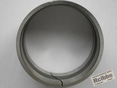

轴套是GCr15冷拔管经车削-->热处理-->机加工制造。
在安装时发生开裂,金相、硬度、回火稳定性、非金属夹杂物都没有问题。
帮忙看看是怎么回事?谢谢!

可能你安装时的过盈量不合理导致涨裂!
测量尺寸和轴套内孔变形量情况,是否合理?

安装时过盈量不合理,只接崩裂了。

从断口观察开裂是从左端面开始的,能否详细说明安装时的受力情况?另外这种现象是个别的还是批量的?

过溋量是多少,一般情况下0.2-0.3mm为正常

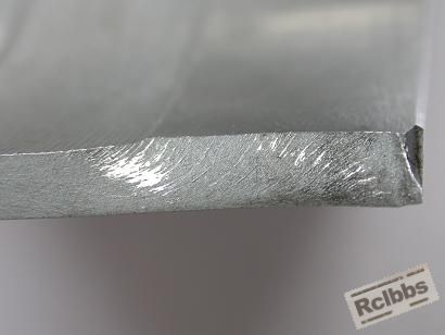

结论:烧伤后导致开裂

最后一张图的右侧  感觉热处理前就有锻打裂纹了 而且很大块

感谢觉你自己的(太监)结论对了,为什么不把端面烧伤的图片发上来看看。

从上传的断裂图片看裂源可能是在左端面或近左端面处的外径表面(图片不很清晰),同时右端面处也有崩裂现象,而从断口组织来看显微组织是正常的,所以磨削裂纹造成破裂的可能性是存在的。
