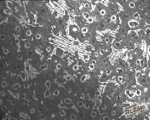

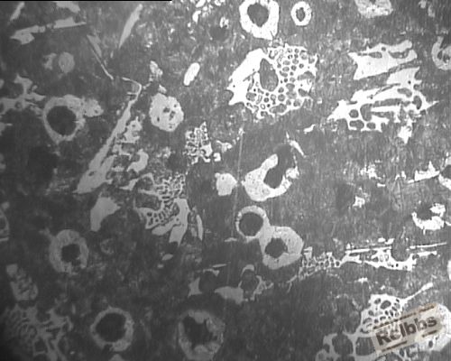

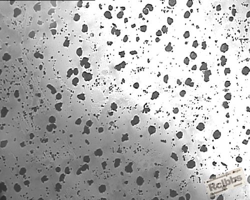

哪位朋友帮我分析一下球铁金相的组织是否正常,我认为是图片的组织是珠光体+铁素体+碳化物,是否正确.

有严重碳化物和磷共晶组织!应该为不合格。
但石墨球化还可以!

发表于 2009-5-21 20:21:38 | 显示全部楼层
应该是石墨+珠光体+铁素体+莱氏。莱氏体的形成一般式冷却速度过快或是化学成分不当造成。
同意,其中莱氏体为冷速过快而导致,另外,照片中存在典型的反白口组织(密集针状渗碳体)其原因与热节和零件形状、厚度以及元素偏析有关。未发现磷共晶。球化不佳。

存在大量磷共晶,检测产品的磷含量,并且控制冷却速度

学习,既然天天小非    ,  都说有大量磷共晶,那么肯定是我错了,请楼主上传磷含量,以便学习改正,否则将来还会还会闹笑话的,

楼主专门腐蚀一下磷共晶!

请问专家是二元共晶还是三元共晶?我想光从图片很难从形态分出是否是磷共晶,更倾向于4#帖子的结论。

基体组织:珠光体(图中黑色)+莱氏体型碳化物(图中白色)+少量铁素体(石墨周围)

检查化学成分,尤其是C、Si、Mn和P含量,白口现象已经很明显了,
