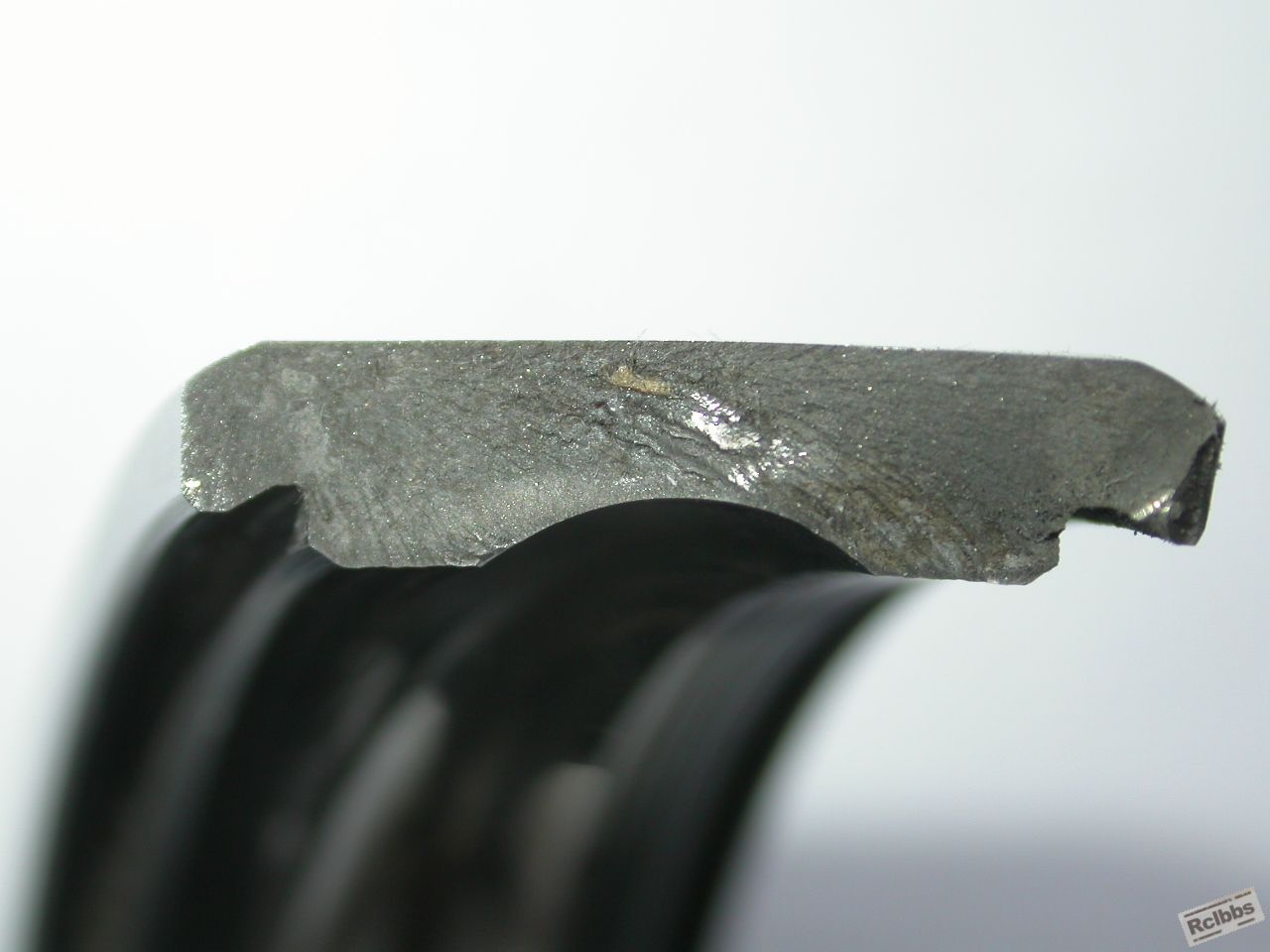

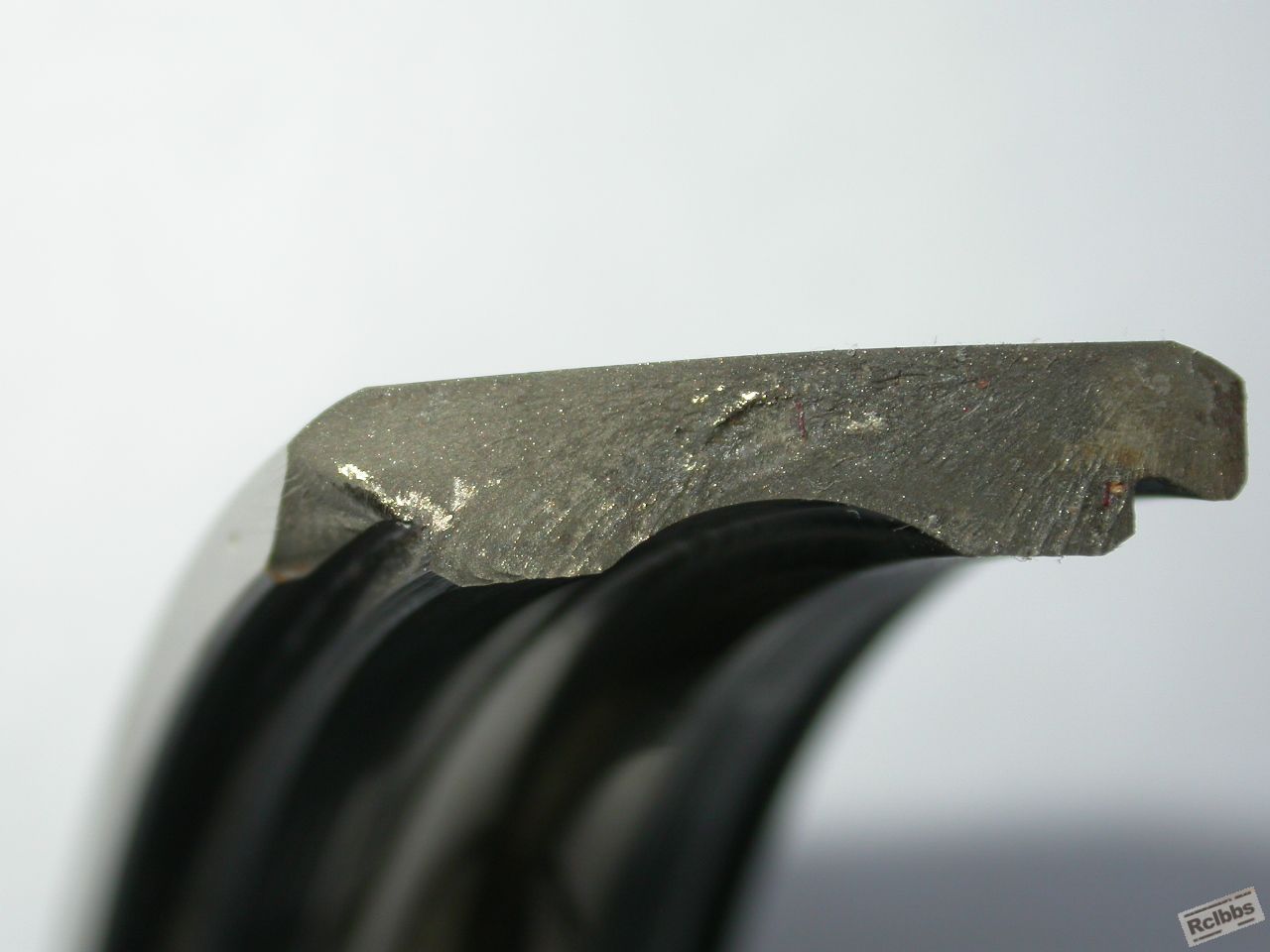

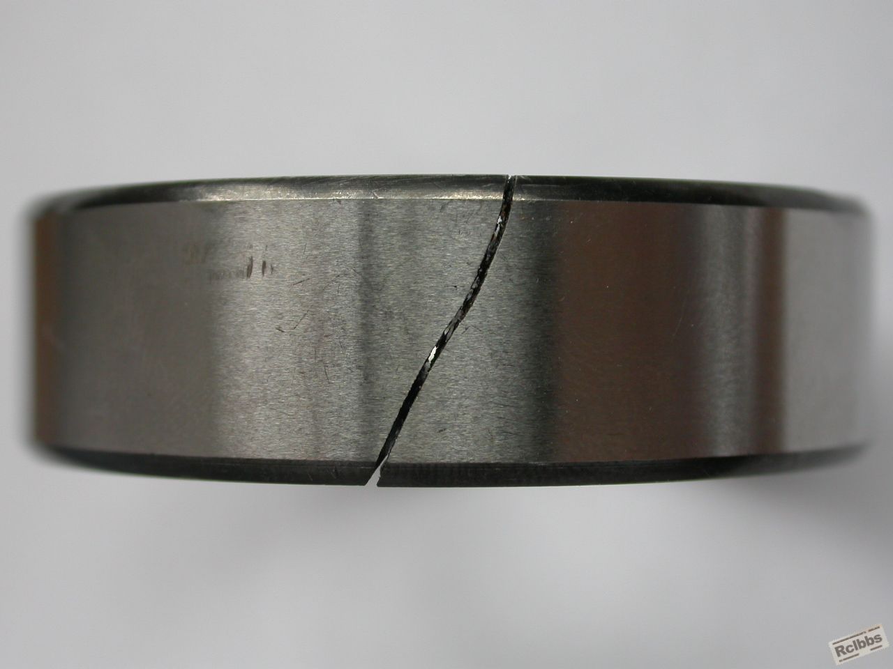

rt.
分析分析

发表于 2009-5-22 08:06:18 | 显示全部楼层
楼主能否详细介绍一下产品的加工流程,哪一工序发现裂纹,断口酸洗过吗,还是断口上有油污?

发表于 2009-5-22 09:19:28 | 显示全部楼层
楼上,很明显是相机。断口没酸洗,扩展方向清晰,高应力瞬断。

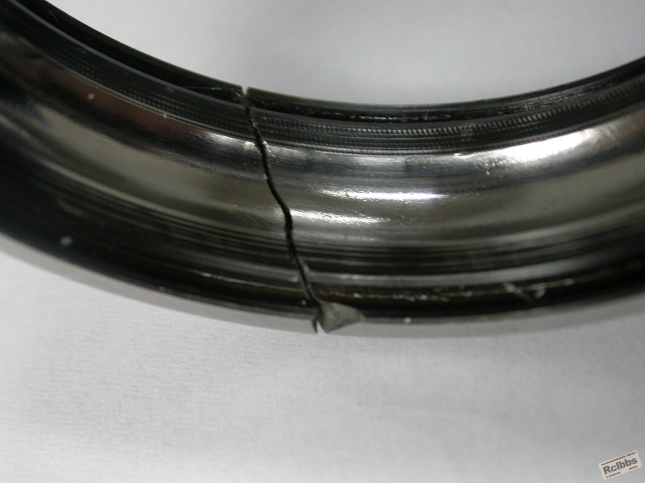

发表于 2009-5-22 10:02:31 | 显示全部楼层
现在我手里有和你同样的套圈,不过是内圈。请你把组织和硬度报上来,另第三张图片的斑块是夹杂物吧?是否可断定裂纹源?

发表于 2009-5-22 12:00:43 | 显示全部楼层
从断口看属于脆性断口沿该工件一侧端面断裂,建议你检查组织、表面热酸洗。从裂纹源处检查应该可以查出问题所在。

发表于 2009-5-22 14:16:49 | 显示全部楼层
图4右侧外径与倒角处为裂纹源,建议取样做金相分析,另外断口中间部分似乎也有异常,可取样金相分析.
