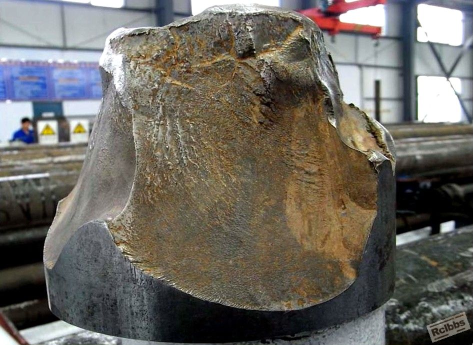

请高人分析一下这个断口,谢谢
材料4145H,使用到2000米断裂

发表于 2009-5-22 20:05:42 | 显示全部楼层
朋友,照片可直接上传。
光凭这张照片,是无法分析的。

 楼主| 发表于 2009-5-22 20:53:58 | 显示全部楼层
可以告诉是什么性质的断口吗?
发表于 2009-5-22 21:13:50 | 显示全部楼层
由疲劳引起的脆性断裂,断口的疲劳晶粒清晰可见,材料分两次断裂,有韧性断口和脆性断口。检查裂纹源处是否有,大块夹杂物和宏观缺陷。

发表于 2009-5-22 21:30:24 | 显示全部楼层
这个方向的断口上看不出有疲劳源和贝纹线。
发表于 2009-5-22 21:32:31 | 显示全部楼层
可能是多源疲劳。表面圆周多处萌发裂纹,向心部扩展。裂纹在轴内部交截,把圆周分割成几个楞面。最后面积缩小而扭断。看上去工作受力相当大。

发表于 2012-10-17 15:21:12 | 显示全部楼层
从图片上看,应是有小的裂纹源。2000米深度不是很深,按照道理说不会这样断裂的。请问LZ没有做超探吗?
