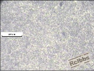

该组织我评3.5级原因如下:
1,该组织碳化物主要沿着晶界分布,不是很均匀。
2。白区的针状马氏体偏多。
3。碳化物有网状的趋势。
4,但整体组织基体比较细小均匀,故评3.5 介于3级和4级之间。
5。组织的硬度62HRC是比较理想的轴承钢硬度,
组织非常好。

应该评为三级,碳化物分布还是比较均匀的

请问一下该产品的淬火介质是什么?该15钢的碳化物挺细的

发表于 2011-3-29 10:41:02 | 显示全部楼层
同意4级!保温时间有些长了

预处理不是很好,整体可评3级,局部4级。请前辈们多多指正。

我刚入道,前辈不要见笑,我认为是2级,碳化物分布比较均匀,不过局部能看到不明显的残余奥氏体。有布条状的细小结晶马氏体显现。请前辈指正

  个人认为是4级,白区明显比黑区多。

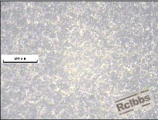

[img]大家看看这图评多少级?请教了
发表于 2011-10-15 20:14:32 | 显示全部楼层
发表于 2011-10-15 20:17:48 | 显示全部楼层
大家评评这图片几级
