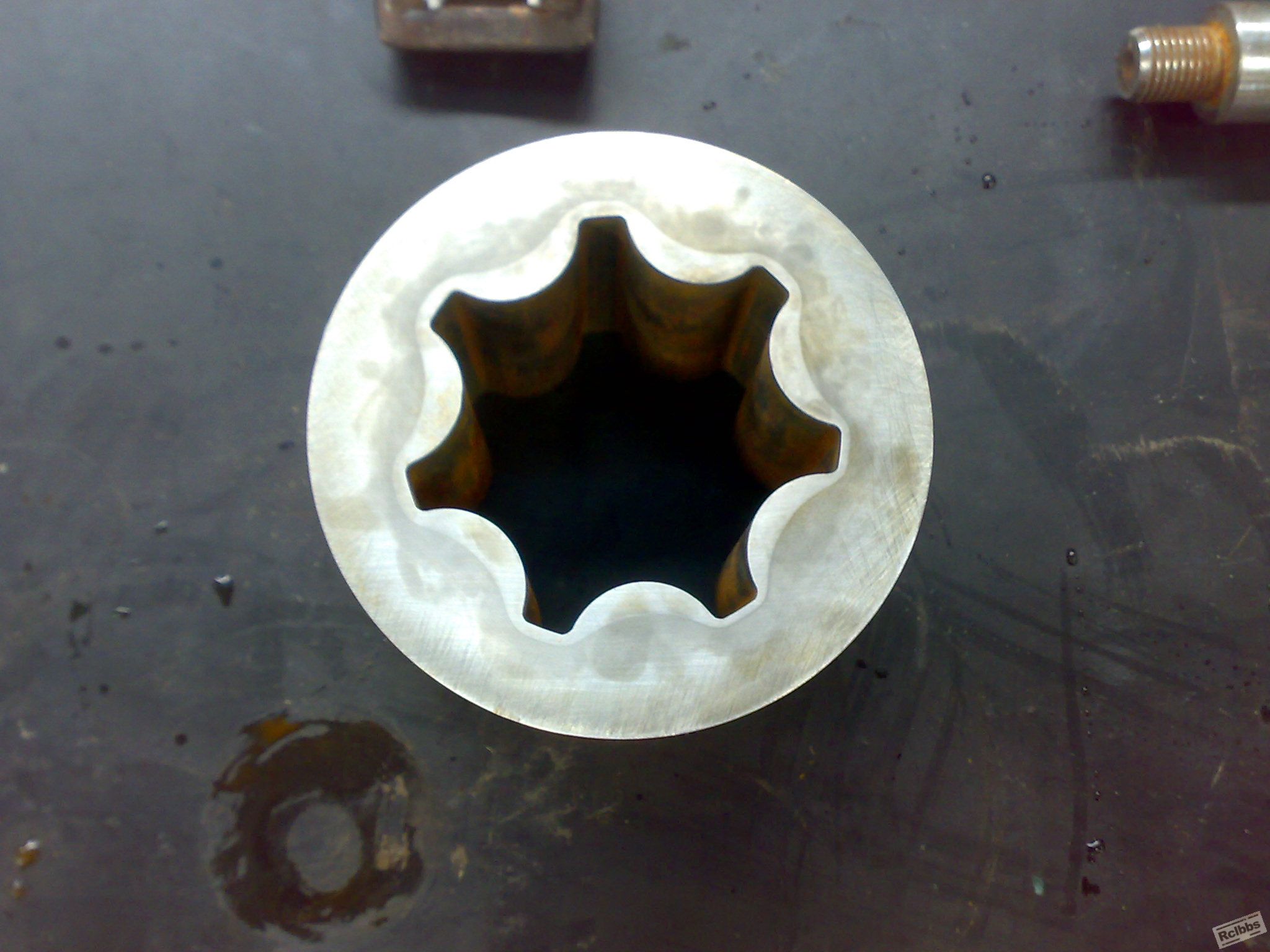

这个是需要的结果,零件简图加上了,大家处处主意,选择啥样的设备,啥样的工艺,啥样的感应器才能干出合格的工件啊!

这样的件,估计做过的不多啊,没办法的话可以先用仿真方法,估算一下,估计要自己设计感应圈吧。看样子壁厚挺厚,一般超过20-30mm都不易淬裂,可以先自己试试能不能做,有什么问题,在讨论解决啊

发表于 2009-5-31 14:33:52 | 显示全部楼层
看样件的淬硬层形状,像是用圆环感应器处理的。

 楼主| 发表于 2009-6-1 14:18:06 | 显示全部楼层
我没有相关的感应器,这个事解剖人家的样件的结果,我现在就是需要这样淬火结果的感应器和设备啊!!!!!

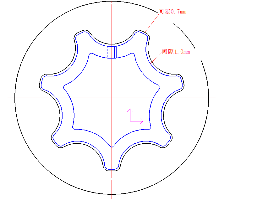

发表于 2009-6-1 15:25:15 | 显示全部楼层
试试这样结构的感应器嘛,全部加满门型中频导磁体,采用连续淬火方式,感应器抽头采用斜口形式。
各处间隙根据实际加热效果再进行微调。

发表于 2009-6-3 21:53:15 | 显示全部楼层
楼上说的还是仿型

发表于 2009-6-21 23:38:23 | 显示全部楼层
原帖由 luodan1661 于 2009-6-1 15:25 发表
各处间隙根据实际加热效果再进行微调。
推荐版主的感应器设计方案。楼主可以试一试。
发表于 2009-6-22 00:31:00 | 显示全部楼层
用内孔圆环感应器,全部加满中频门型导磁体、加热功率大一些就能出现这个效果。
 楼主| 发表于 2009-6-22 20:23:15 | 显示全部楼层
正在按版主的推荐做感应器中,很麻烦,但是还是得做啊!期待结果!
