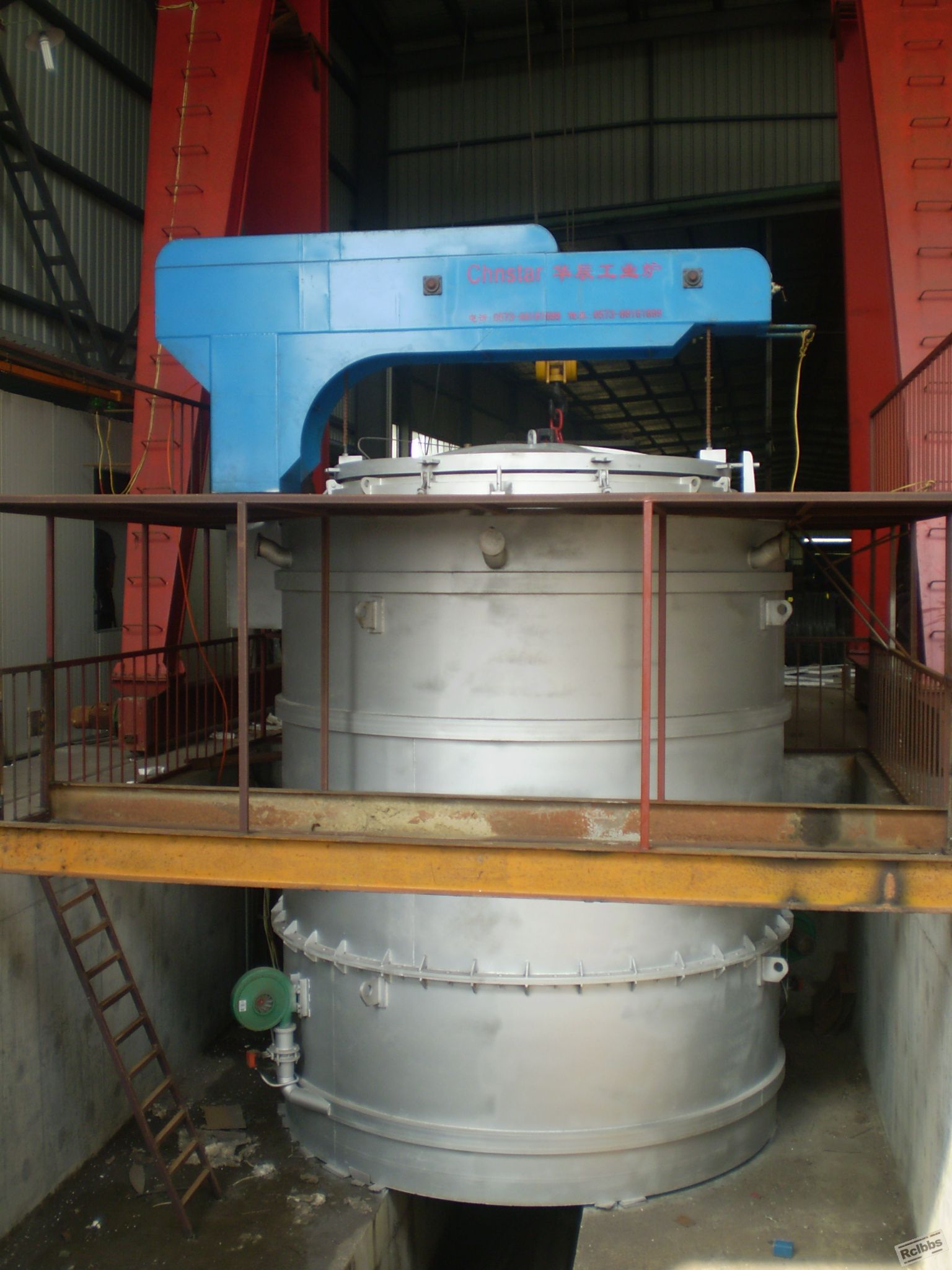

使用中的球化退火炉
发表于 2009-6-3 17:08:04 | 显示全部楼层 |阅读模式
有效装料尺寸:直径2400mm*高度3200mm,采用氮基--甲醇气氛作为保护气氛。用于盘元和线材的球化退火。

我们只采用氨分解气体做保护气氛 我们的炉子是5米的

楼主能说说炉子使用过程中的注意事项就好了,我们是有购买这样炉子的想法!

GCr15的等温球化这个设备能做吗?24小时10吨左右。要多少银子?谢谢。
