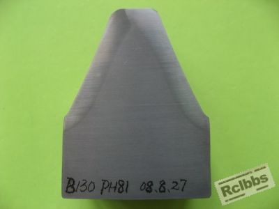

大家帮我解决一下这个齿轮淬火两侧齿顶的回火现象,我们现在用的是两侧加装喷水器来冷却,效果就这样,不理想。大家帮我看看。
另外齿顶重叠淬火对使用有什么影响。
 楼主| 发表于 2009-6-5 23:59:00 | 显示全部楼层
不好意思,图片不会发,只好用压缩,给各位添麻烦了。 :handshake
发表于 2009-6-6 03:14:00 | 显示全部楼层
沿齿沟感应加热淬火时,对已淬硬的另一面施行冷却保护是绝对必要的。同时也需要认识到连接部位形成回火软带是无法避免的,因此有必要处理好先淬硬区与后淬硬区的连接问题,只要设法使它不要出现在齿的工作面上就可以了,从楼主的图片上看应该属处理成功的。建议将感应器与齿顶间的空隙试着修大些,保护性的冷却加强点,使两淬硬区的接缝向齿顶部中央位移那就更趋于完美了。
