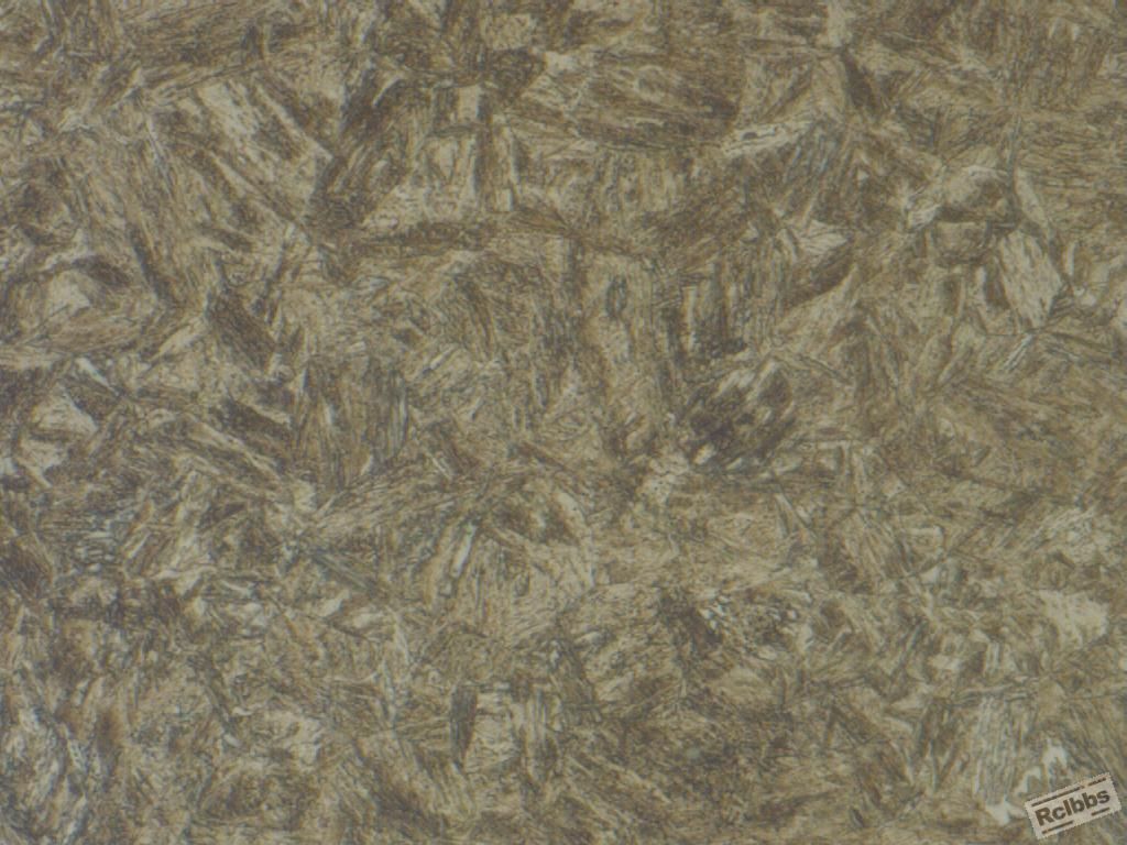

各位朋友,希望大家提供这两种材料的在渗碳淬火后的芯部金相照片,想看看两种马氏体的区别,不是回火后的,希望大家帮个忙!!在此,先谢过!!

20CrMo渗碳心部组织(低碳马氏体+极少量铁素体),如有需要还有高倍的.20#过几天再传,呵呵,我找个好的给你.

这两种材质渗碳淬火后心部组织应该是一样的:板条马氏体和少量铁素体。

是一样的,都是板条马氏体和少量铁素体,不过好像马氏体形态有点不一样,一般看见芯部组织,就能辨别是20#还是20CrMo!我是想看看到底有什么不一样

如果是同样的产品及加工工艺,20#钢的铁素体会多一些吧,马氏体有不一样的吗?

淬火温度不同,组织也不同。温度高,铁素体少,反之亦然。
