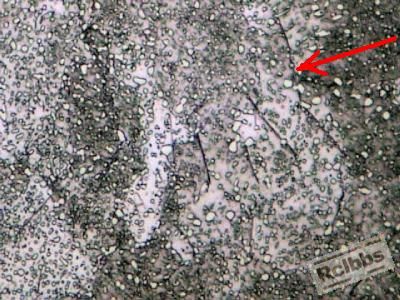

[求助] 轴承钢退火组织中出现微裂纹?

原帖由 zHANG_999567 于 2009-6-12 08:37 发表
同一样品淬火后没有这种现象,说明这不是裂纹可能是某种组织?
轴承钢退火组织看得较多,从未见此现象,有些好奇,可惜试样已淬火,无法知其所以然了!
我认为不太可能是裂纹,所以称其为“线条”。

发表于 2009-6-13 08:25:08 | 显示全部楼层
大家觉得是裂纹的话,那淬回火以后怎么没有了,难道是裂纹自动修复了,哈哈,拿出点能自圆其说的分析出来,才能有说服力,你们觉得这种裂纹能自动修复吗?
所以说,那根本就不是裂纹,你吧不觉得内部裂纹在淬火过程中的扩展的可能性比修复大得多吗?各位同僚,在下结论之前仔细考虑过没有。
发表于 2009-6-13 16:25:53 | 显示全部楼层
也聊几句:
也许是未消除的应力线,淬回火后就消失了。随意说说,不足为据。
发表于 2009-6-13 18:39:23 | 显示全部楼层
你可以进行电镜扫描看一下。
发表于 2009-6-13 20:13:11 | 显示全部楼层
回复 25# 子衿yang 的帖子
应力线一般出现在淬火后的组织中。看见应力线,只要砂轮磨制用点力或者补充回火就能消除。
球化退火后,内应力是极低的。哪来的应力线?

发表于 2009-6-15 20:41:59 | 显示全部楼层
回复 17# zHANG_999567 的帖子
我看错倍数,这里道歉

发表于 2009-6-16 16:12:52 | 显示全部楼层
应该是制样过程中产生的假象,否则很难解释的。
发表于 2009-6-18 19:13:03 | 显示全部楼层
想判断是否是裂纹可以做无损探伤实验,接可以检查工件内部是否有显微裂纹了。

发表于 2009-9-9 09:46:06 | 显示全部楼层
我认为该条状物,不是抛光所致,因为其形状不规则,方向不一致,
应该是某中夹杂或缺陷。个人观点
