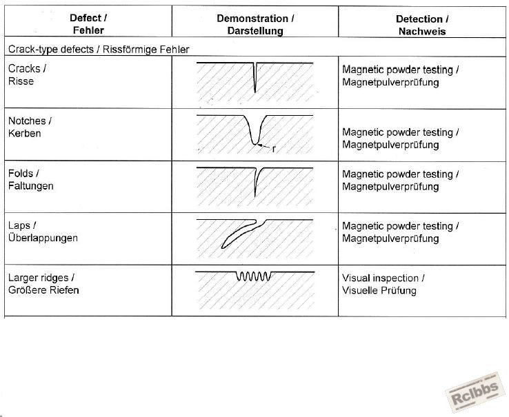

锻造裂纹往往和锻造缺陷有关
附:部分常见的锻造缺陷形态
所以因为 + 10 感谢上传!

原帖由 凌云谷 于 2009-6-11 09:19 发表
1、淬火裂纹在淬火急冷时产生,裂纹两侧组织来不及脱碳。
     而锻造裂纹在热处理前已经存在,故在热处理加热时裂纹两侧产生氧化脱碳现象。
2、淬火裂纹存在尖锐的裂纹尖端,而锻造裂纹在尖端存在氧化钝化现象(锻 ...
notches,laps,larger ridges怎么翻译啊

回复 6# 米兰妖刀 的帖子
notches:缺口
laps:折叠
larger ridges:大皱纹、脉纹
