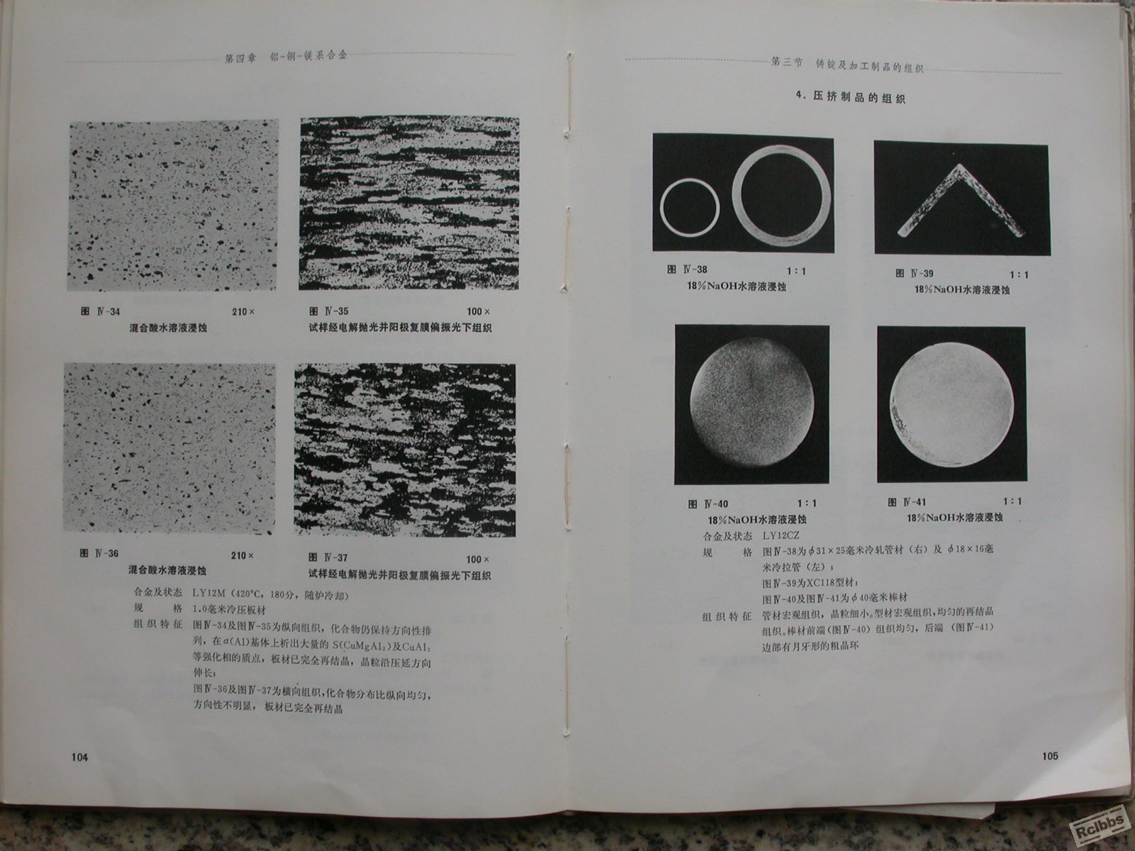

硬铝12退火态板料在金相图谱中可以看到有小黑点或小黑块(光学显微镜210倍,试样经混合酸水溶液侵蚀),书上解释是[等强化相质点,但参阅其他书籍,上述二者是强化相,应该在材料淬火固溶后经时效才析出的,而且只有用电镜才能看到,小弟有些不解,请高手赐教,该牌号材料固溶时效强化前后各相如何变化,具体见附件

补充图

嘿嘿,鉴于时间的关系,我在这里仅简单地提一下:
1.首先,并不是在淬火-时效过程中,强化相才能析出。实际上,任何加热-冷却的过程都可能导致强化相的固溶-析出;
2.其次,实际上,淬火-时效析出的强化相非常的弥散,但不是非要在高倍的电子显微镜下才能看到,在普通光学金相显微镜中就完全能看到,不过要分辨其形态等细节则需要借助高倍电子显微镜;
3.最后,关于强化相形态的演变。在固溶淬火阶段,大部分强化相溶入晶粒内部(注意:任何时候都不可能是100%固溶),导致只能显微镜下只能看到少量强化相和一些杂质相;
   在时效阶段,(1)较低温下的欠时效阶段,析出物较少且弥散,与基体呈共格关系,较难分辨;(2)峰时效阶段:析出物较多,弥散均匀分布于晶内、晶界(还可能有无沉淀析出带),与基体成半共格关系;(3)过时效阶段:析出物较多且粗大,分布分布于晶内、晶界等,与基体呈完全非共格关系,畸变能较大。
   以上为个人对固溶-时效的理解,仅供参考!

黑点确实不完全是强化相,可以看看它是什么情况下出现的,有些时候还有可能是杂质元素形成

回复 2# lfnuaa 的帖子
我想这里有个概念上的问题
铝合金的析出相在英语里根据尺寸的大小被分为三类:
1.consitituent(>1micron meter), 主要形成于高温环境(例如长期均匀化处理)
2.Dispersoid(0.05~1micron meter),也形成于较高温度环境
  这两种相属于金属间化合物,因尺寸大所以对合金屈服强度或硬度没有贡献,并且尺寸不会随时效时间变化。
3.Precipitates(<0.05micron meter), 这种纳米级的析出相只能形成于较低温度的时效状态,它是铝合金得到强化的关键。因此被陈作强化相。
  但随着时效时间的延长,某些prexipitates在晶界或是晶内长的很大,尺寸接近前两种相,因此对合金屈服强度或硬度的贡献就很小了。如果你还想深入了解强化析出相(precipitates)随时效时间的其他方面的变化,例如hcxz2002提到的析出相与铝基体界面的变化,成分的变化等,你需要多看文献,如果你有什么愿意和我讨论的,请加QQ157908161
