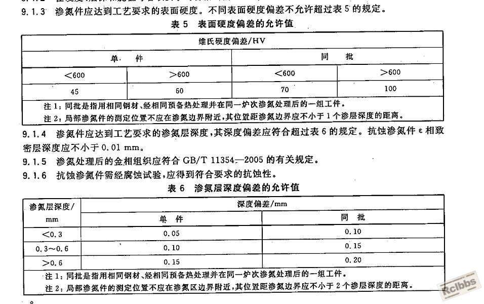

发表于 2009-6-20 19:48:44 | 显示全部楼层
GB/T18177-2008关于表面硬度和渗层深度偏差的内容
JB/T6050-2006相关内容
 楼主| 发表于 2009-6-21 09:18:52 | 显示全部楼层
回excellence(15#帖)
谢谢您提供的标准和依据。
