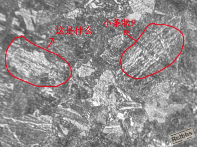

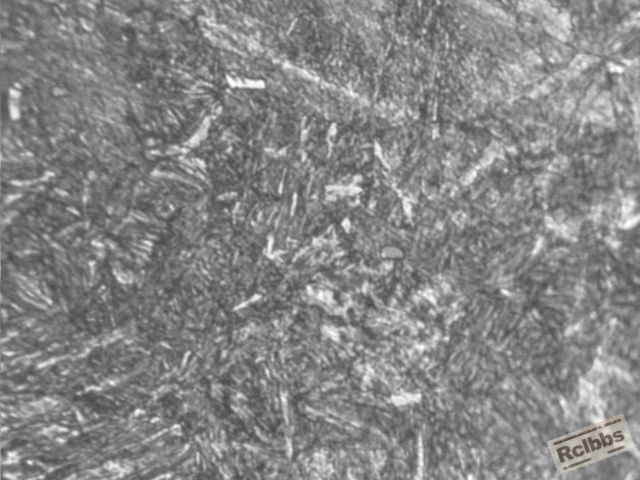

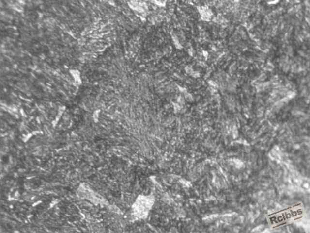

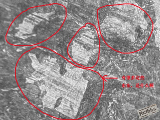

锻件内齿圈42CrMo调质,860+530,心部(齿根向里约30mm)硬度270-280HB,力学性能都合格。
400X 下心部组织如下组图,请帮忙判定一下级别和组成相。

发表于 2009-6-18 12:50:14 | 显示全部楼层
有可能是加热保温时间不够,也可能是回火时间不够
发表于 2009-6-18 15:30:51 | 显示全部楼层
保温时间部不足存在可能是块状铁素体
签到天数: 220 天
发表于 2009-6-18 16:08:58 | 显示全部楼层
这种调质组织(30mm处芯部)应该是正常的。
芯部为淬火冷却不足组织。
签到天数: 35 天
发表于 2009-6-18 16:48:47 | 显示全部楼层
金相应该为 上贝氏体
发表于 2009-6-19 11:07:10 | 显示全部楼层
从图1和图2看,是回火索氏体+上贝氏体组织,至于图3、4灰白块的不知,需电子扫描或上电子显微镜看一下,或倍数大一些看。一般400倍下这么大块的在锻件里较少见。你是模锻件?
签到天数: 37 天
发表于 2009-6-19 12:20:29 | 显示全部楼层
从组织看上去应该是回火保温时间过短,保持马氏体倾向的回火索氏体.
签到天数: 93 天
发表于 2009-6-19 12:37:08 | 显示全部楼层
又见到“今夜”了真难过。
1、2图基本是回火索氏体+少量的块状及条状铁素体。
3图中小条状F应为上贝氏体
3、4图磨样痕迹有点重,因为淬火温度有点低,白色可能是淬火时未溶铁素体。
 楼主| 发表于 2009-6-19 13:10:37 | 显示全部楼层
图3、4中的大白块东西  在重新腐蚀深一点之后就很少了
难道是制样的问题?

发表于 2009-6-21 08:04:17 | 显示全部楼层
1,2图回火索氏体+加贝氏体组织,3,4图样没制好,建议重新打磨,从图片上看可能是未容铁素体。

发表于 2009-6-21 09:45:17 | 显示全部楼层
照片不是很清楚,比较一下此处和白色区是否只有颜色区别,而形态相同。

发表于 2009-6-23 22:42:08 | 显示全部楼层
可以用小负荷维氏硬度确认,如硬度比较低可能是铁素体,如果硬度比较高可能为贝氏体!!

发表于 2009-6-25 07:15:09 | 显示全部楼层
图中白色全部是贝氏体,只是位向不同.

发表于 2009-6-27 08:58:05 | 显示全部楼层
3和4图应是1和2图的高倍图,从组织看,回火组织还保留马氏体的位向。组织应是:回火索氏体+贝氏体+少量铁素体。
 楼主| 发表于 2009-7-4 08:53:01 | 显示全部楼层
经确认,发现图3和4 是主要是制样没做好,
不是LS所说的高倍图
重新抛光后腐蚀,结果良好
