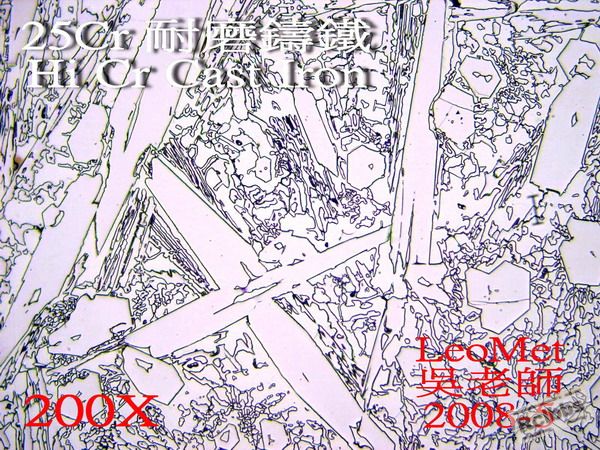

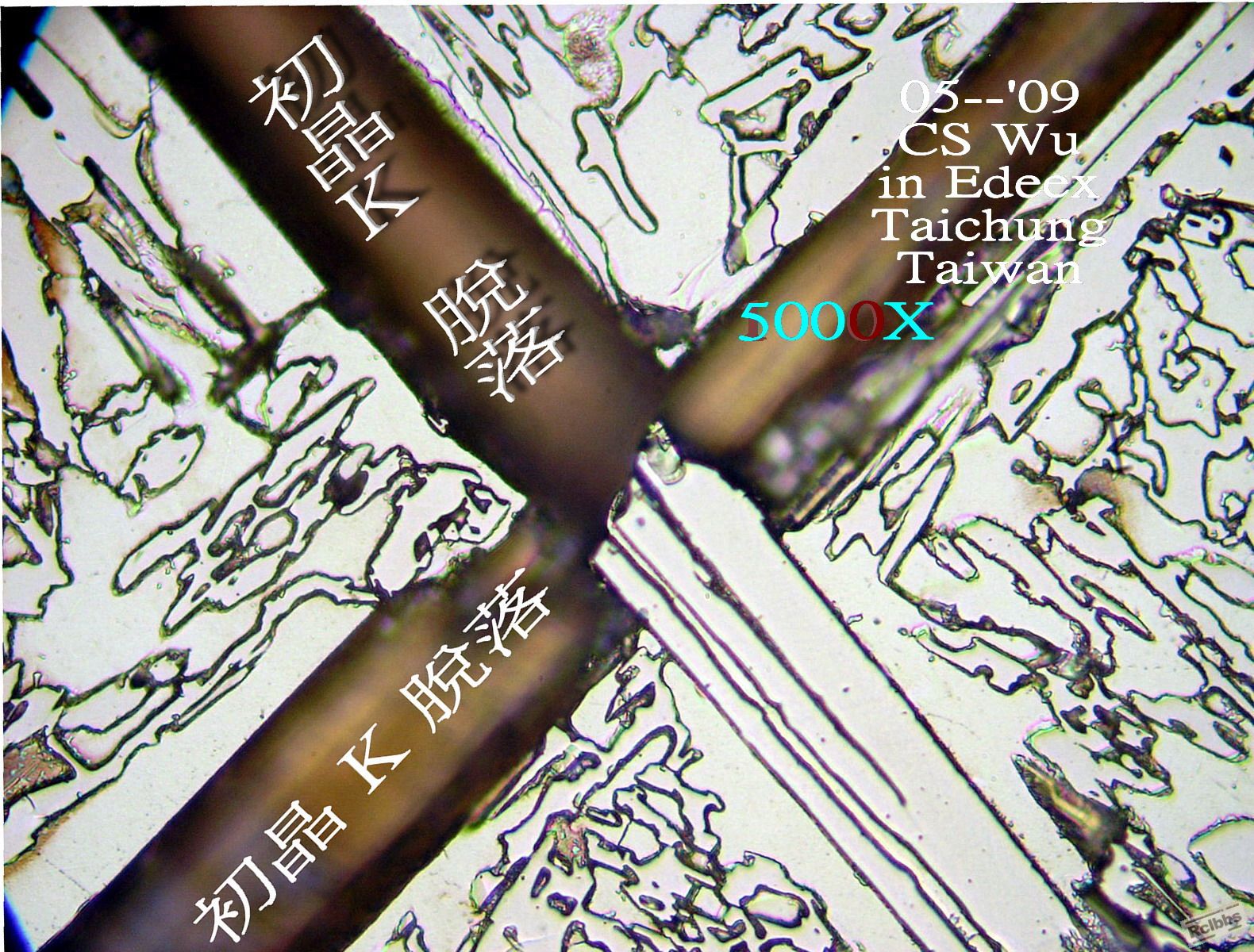

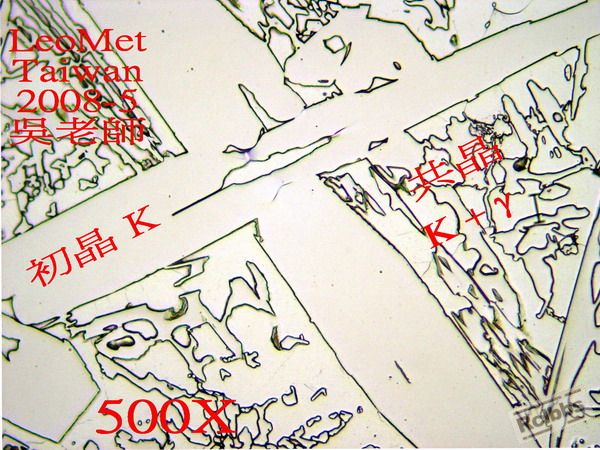

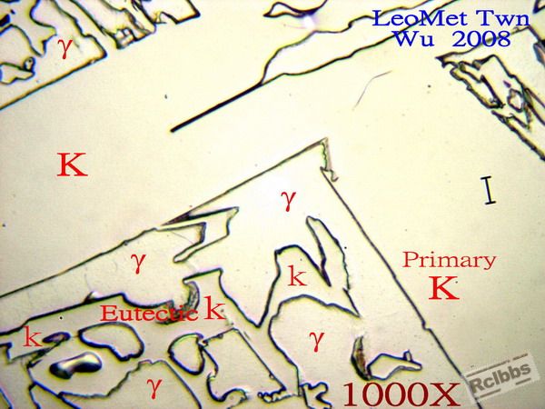

发表于 2009-6-23 08:22:48 | 显示全部楼层
回复 1# 盛丽丽 的帖子
看過這組照片嗎? 複習一下.
初晶K = 碳化鉻, 六角桿狀, 抓地力很差, 易脫落 =易耗損.
我一個在科技大學教機械材料的同學懷疑我這照片是描繪的.
K = Karbid(德) = Carbide, 相圖裡大都以K為碳化物代號.

发表于 2009-6-23 13:33:25 | 显示全部楼层
图片确实漂亮

发表于 2009-6-23 20:27:49 | 显示全部楼层
7楼的图片没有经过热处理吧?铸态下出现那么大的初生碳化物,其耐磨性能一定很差,在有应力的环境介质中服役会很快失效的。不妨检测一下冲击韧性值,很可能接近与零。个人观点。
