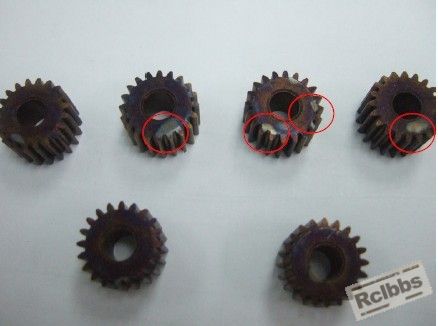

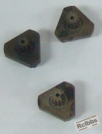

一客户的粉末冶金件,热处理完后,外观有色泽的偏差,客户投诉说不正常,需要改善。
材质为铁基合金类粉末冶金。
由于粉末冶金具有多空隙且不均匀的现象,淬火后清洗也无法完全将里面的油清晰干净,所以我们认为是正常的颜色外观。
工艺为淬火+除油清洗+低温回火。
请同仁多指教和探讨。

正常,没问题的,

谢谢,请大家多提些证据性的话语进行讨论。

建议淬火前除油清洗一下再进炉加热。

震动研磨一下

组织怎样,可否传几张上来,方便讨论
