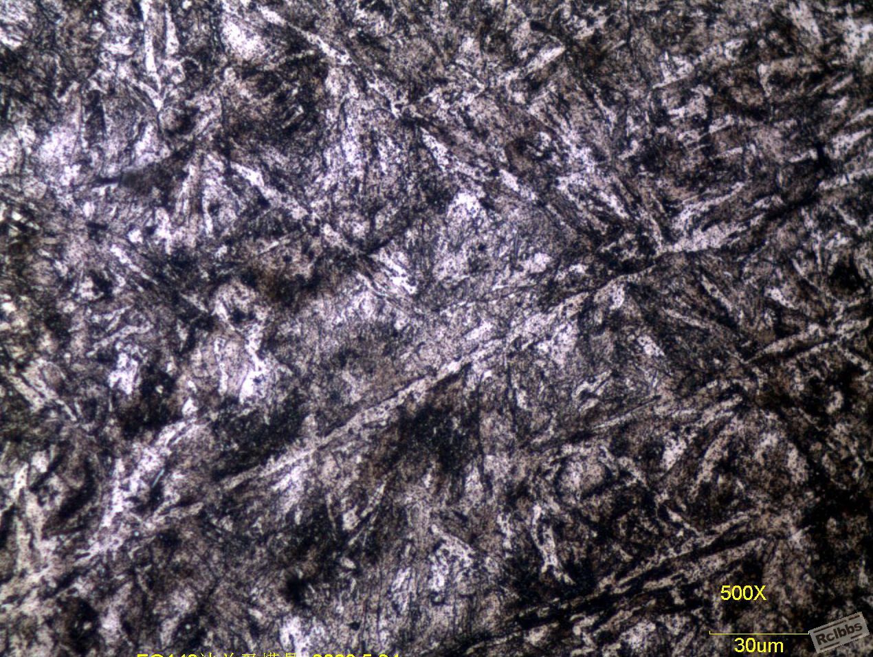

模具较短寿命开裂,500×金相分析:模具钢淬火前晶粒粗大,淬火后出现粗大的马氏体组织,如图中红色圈的组织。请专家指导一下这咱判断对否。

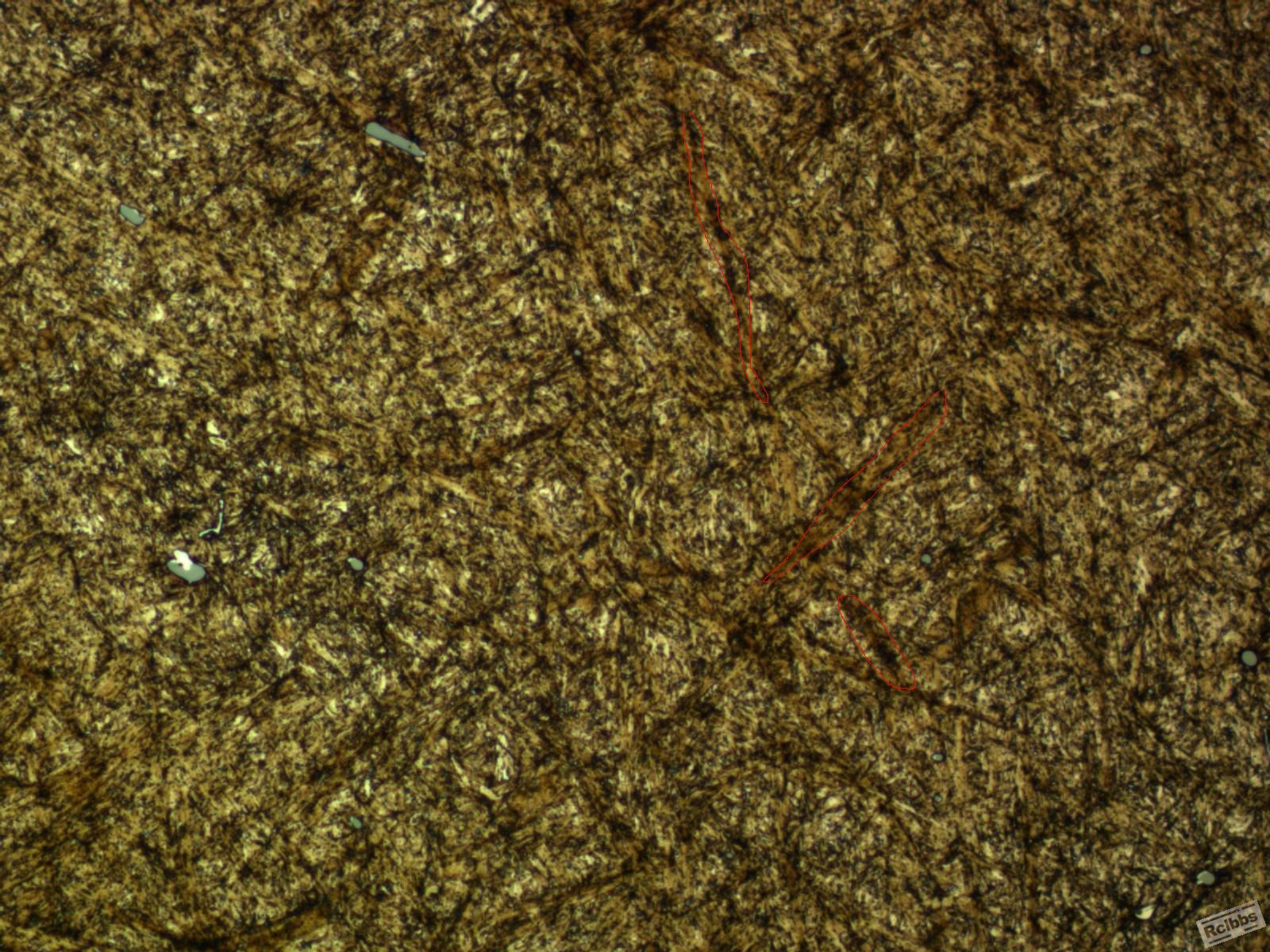

请看我的H13钢制热锻模具粗大组织
看看我的H13钢制热锻模具内部粗大组织照片,比楼主的还粗!
到底是什么原因导致?请各位帮助分析。

组织过热,出现粗大针状M,寿命会大大降低:淬火温度偏高,或淬火前原始组织不良

H13模具钢短寿命开裂,晶粒粗大是一方面,更重要的是钢的纯净度和带状组织,你可以按照美国压铸协会的标准检验一下。

H13的热处理工艺大家使用的应该都大同小异,我们用的淬火温度1040℃,真空炉加热,气淬。热处理过程肯定没有问题。基本上可以判定是原始组织不良。
这张金相图片我拿不准的是大部分组织还算细,只有象我画出的组织显示象是粗大的马氏体,以前没做出过这样的组织,所以想请大家指点一下。

寿命往往决定于最薄弱的环节,局部出现粗大针状马氏体已足以表明问题了。
