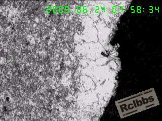

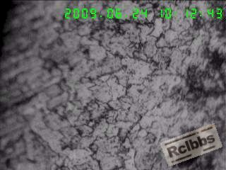

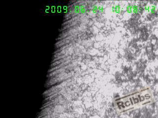

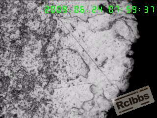

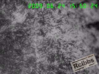

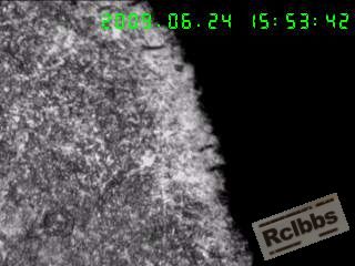

对啊,duckie109大师说的对啊,螺栓大多是调质以后机加工的,上面图片产品是螺母的内螺纹处,
下面这几个图片是,冷镦加工的螺杆,留余量很少的,本公司样品,40Cr材料,
原材料时就已经发现全脱碳层(图1,图2,图3,图4),后经淬火后试验后,(未回火)检查出的脱碳层,(图5,图6)
又因多人(热处理金相员与本公司金相员)检测其结果(淬火后脱碳)都不一致,以此请大家出意见仲裁,或是提出仲裁方案,谢谢
