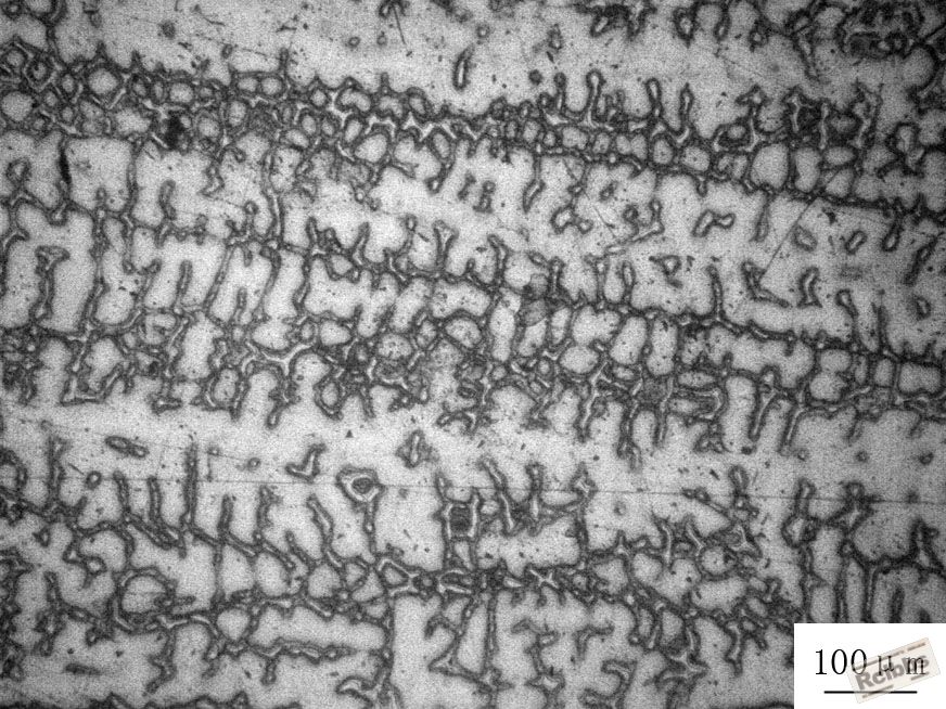

这是316奥氏体不锈钢连铸坯照片,用的FeCl3+HCl+水腐蚀的,ps简单处理后的照片。谢谢各位了!

组成为枝晶状的应该是铁素体+奥氏体., 至于好坏能力所限没办法判断,

看图片应该是:化学成分不均匀的枝状偏析,形成的带状组织。

我开始也认为是枝晶和成分偏析,铁素体和奥氏体一起析出。但是有的也说是铁素体从奥氏体的晶界析出,成枝晶和网状分布。
这种情况能不能不做均匀化处理,就把晶界腐蚀出来哦?
