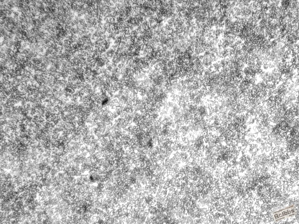

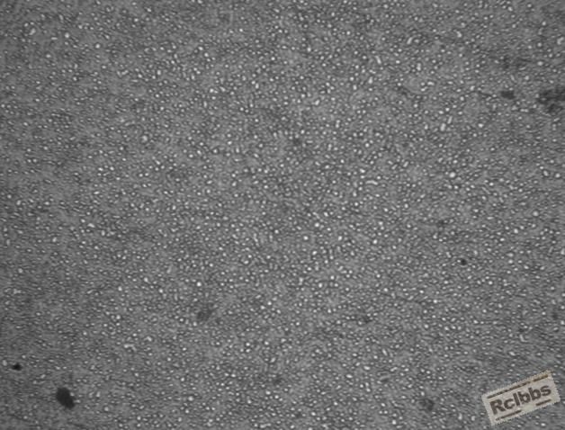

500倍放大的看到的,我自己判断1#为5级,2#为2级,请帮忙鉴定!  感谢!
[ 本帖最后由 wangqinghua196 于 2009-7-5 08:36 编辑 ]
发表于 2009-7-4 21:15:48 | 显示全部楼层
回复 1# loulou31 的帖子
均为索氏体+碳化物,你下个标准图谱对照一下
发表于 2009-7-4 21:37:22 | 显示全部楼层
1、2#均为三级。
GCr15球化退火组织,为均匀的球状碳化物。组织不错,1#并不是过热组织。过热组织应该有大颗粒球状碳化物和少量的粗片状珠光体组织了,而你的组织并没有大颗粒碳化物和片状珠光体。
发表于 2009-7-4 22:45:23 | 显示全部楼层
1#3级过点, 2#3级较免强
发表于 2009-7-5 02:37:45 | 显示全部楼层
不像正常的GCr15钢退火组织,那互相粘连的白色条块似乎是铁素体。是否有脱碳层没去掉?
 楼主| 发表于 2009-7-5 08:31:49 | 显示全部楼层
片状珠光体是怎么样个形态
签到天数: 931 天
发表于 2009-7-6 17:57:01 | 显示全部楼层
2件试样的球化组织良好。
1#组织中的拐角状碳化物是原料的网状碳化物,应在淬回火后按碳化物网状评定。
