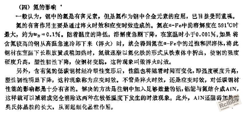

发表于 2009-7-6 14:50:21 | 显示全部楼层
请参考 金属学与热处理 哈工大 崔忠*(这个字不知道怎么读) 主编 机械工业出版社出版
P129页
氮的影响 与楼主描述分毫不差!

发表于 2009-7-6 15:50:46 | 显示全部楼层
7楼提供的书在论坛有http://www.rclbbs.com/viewthread.php?tid=1355&extra=page%3D27
真可谓学无止境,这事我也不知道,借此机会学习了。先把相关章节上传
有一个问题,如何检验楼主的问题就是氮造成的呢?还有没有其他原因?

发表于 2009-7-7 10:33:02 | 显示全部楼层
7楼和9楼提供的资料是对的.是钢中氮的时效硬化作用.
