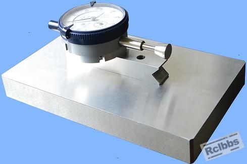

发表于 2013-3-26 17:00:21 | 显示全部楼层
侧膨胀量可以用侧膨胀仪来测量,准确度高,也更贴近标准
塑性断口的百分率可以用冲击试样断口分析仪之类的设备来分析,比对比图谱要准确些,(标准描述是图像分析技术)
