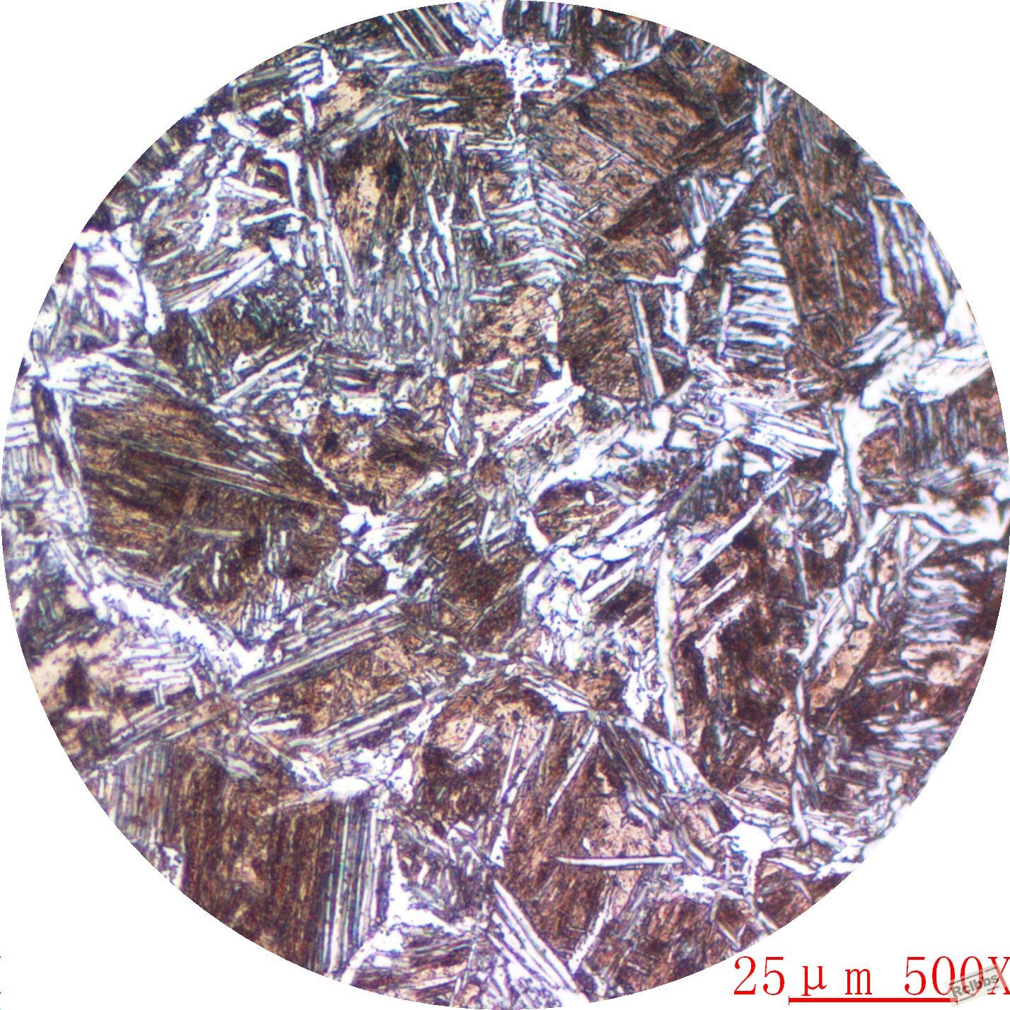

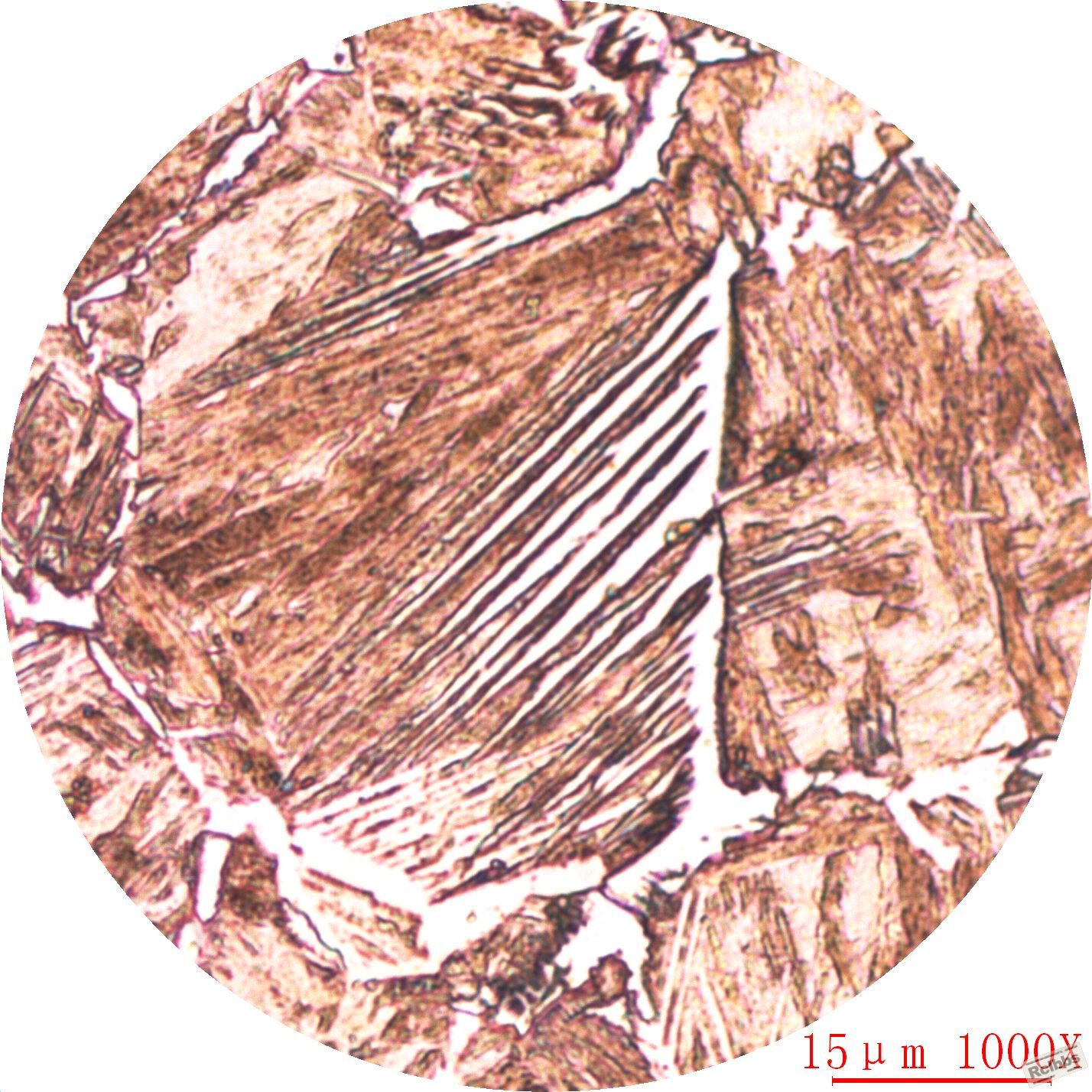

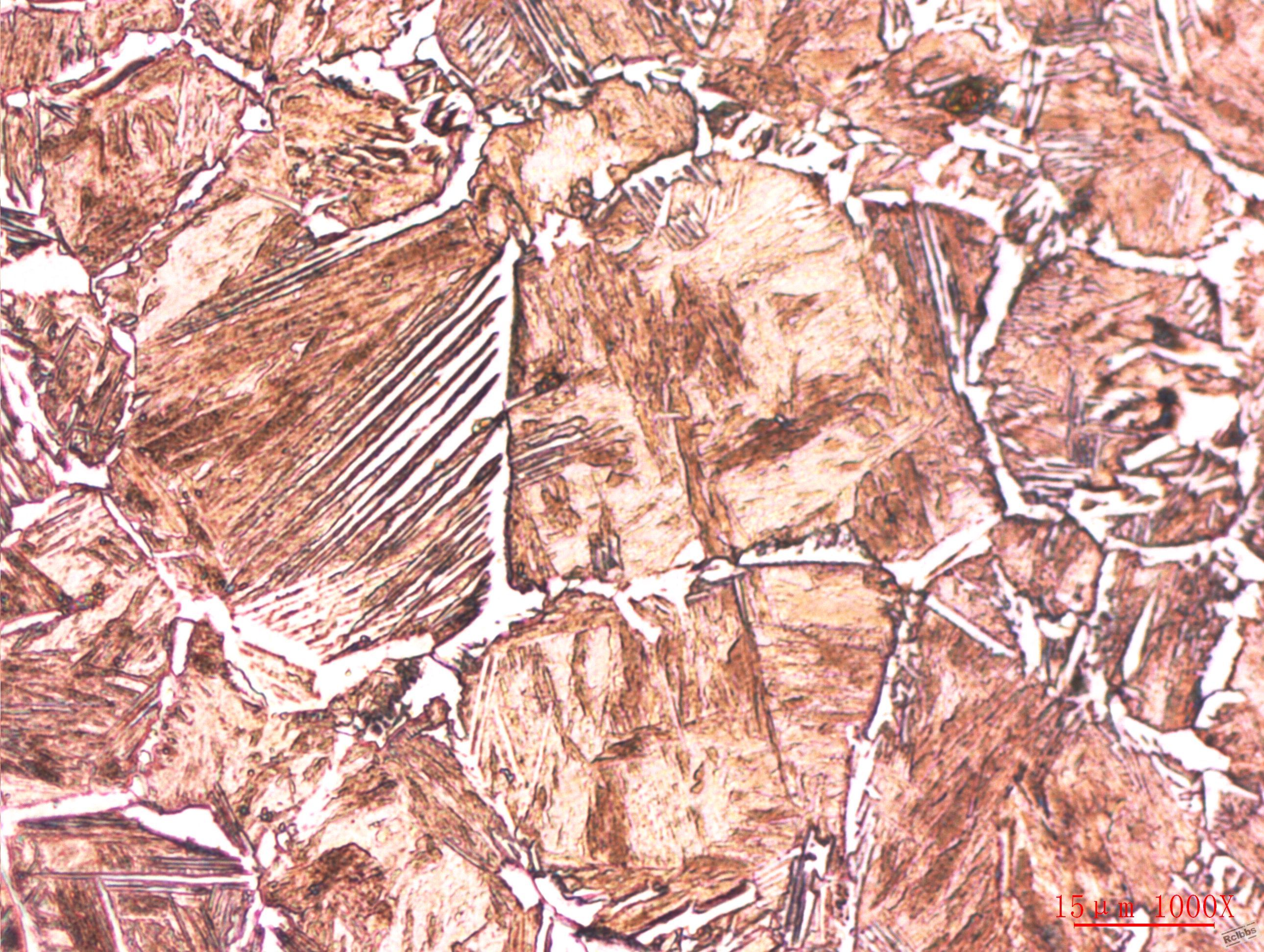

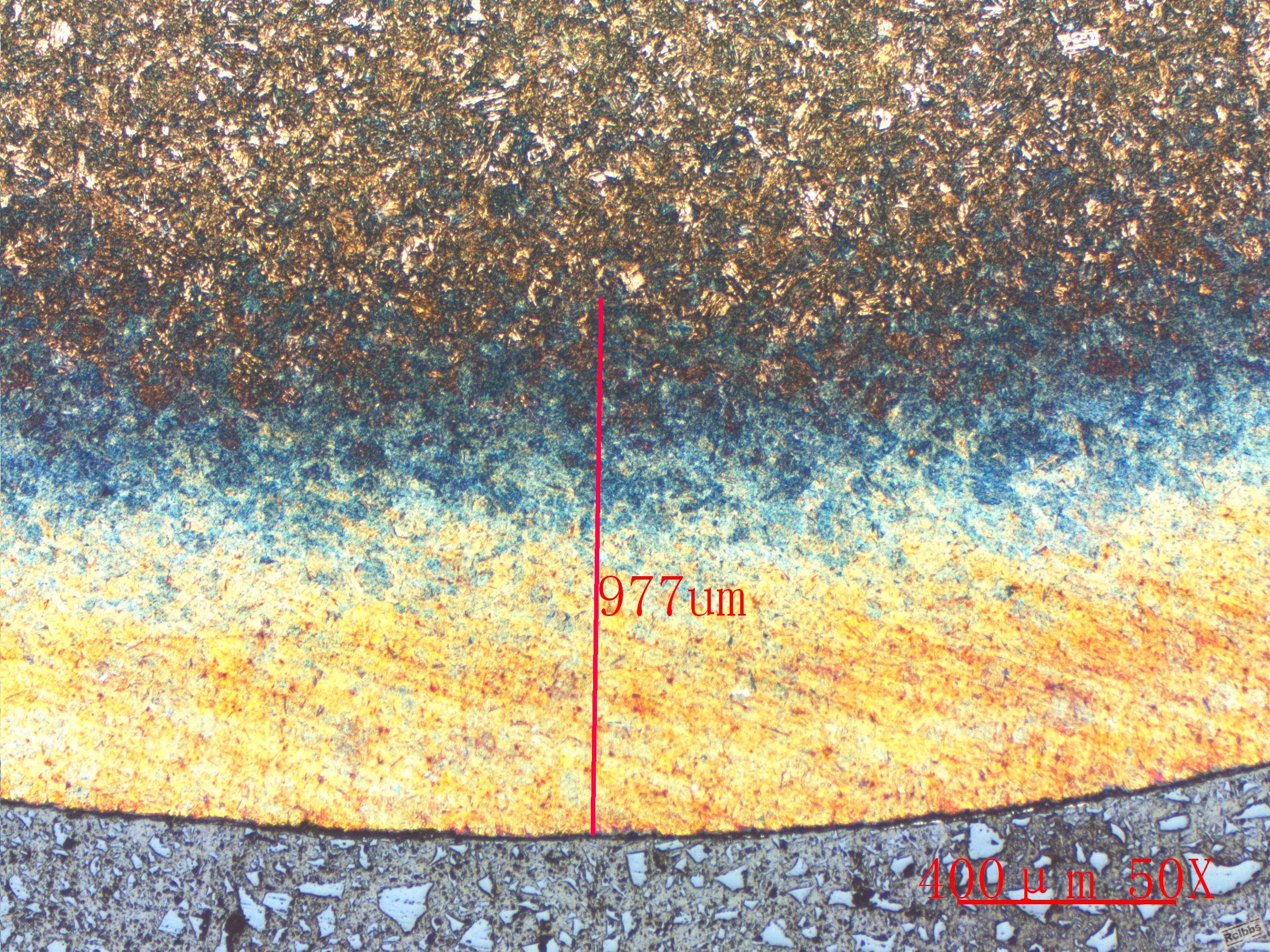

发表于 2009-7-6 18:57:01 | 显示全部楼层 |阅读模式
20Cr照片:渗碳淬火+回火
风来疏竹 + 5 感谢上传!
签到天数: 931 天
发表于 2009-7-6 19:28:37 | 显示全部楼层

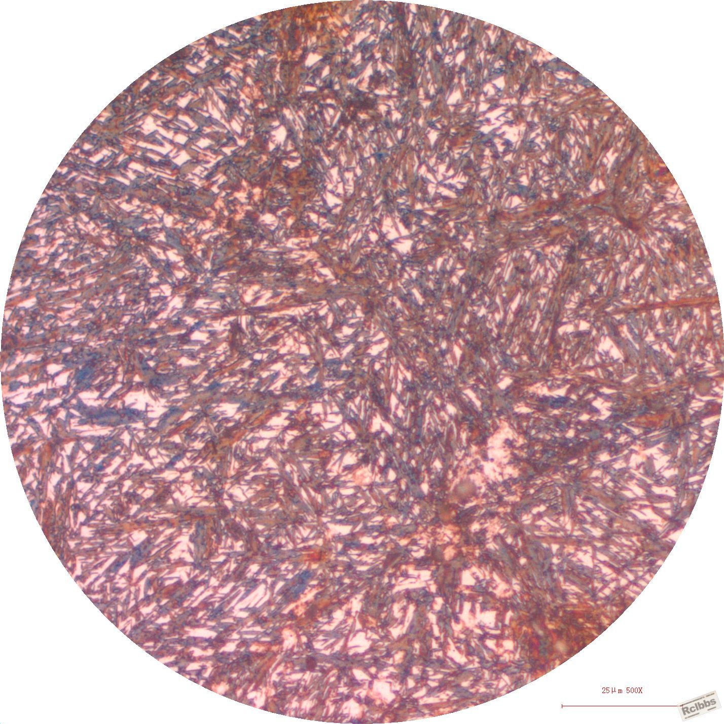

心部可能有上贝。
签到天数: 64 天
发表于 2009-7-6 19:35:34 | 显示全部楼层

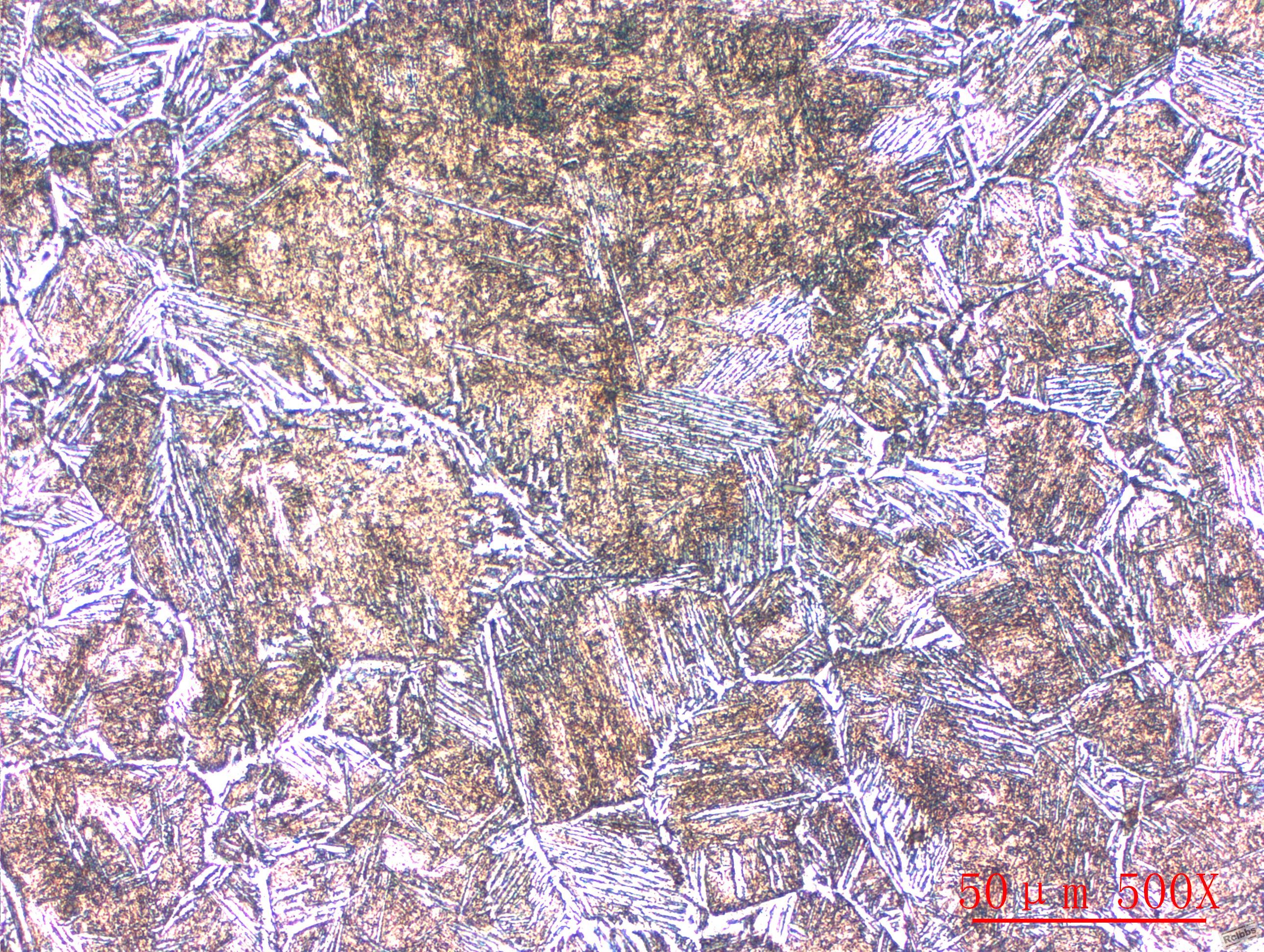

心部有上贝,羽毛状,。图3上部较明显
发表于 2009-7-6 19:42:32 | 显示全部楼层
存在贝氏体

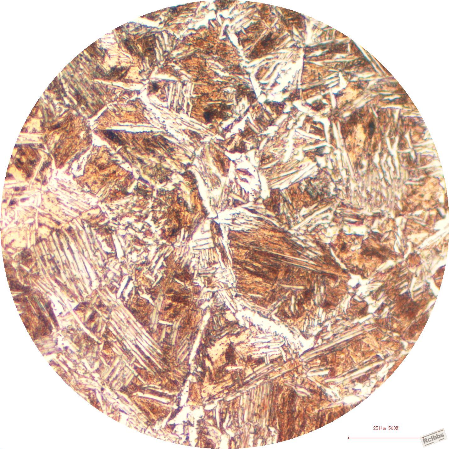

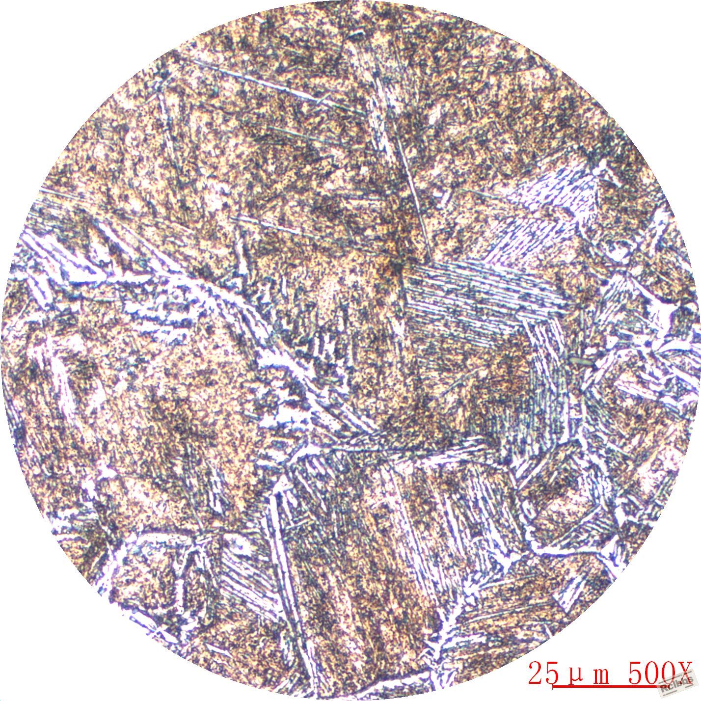

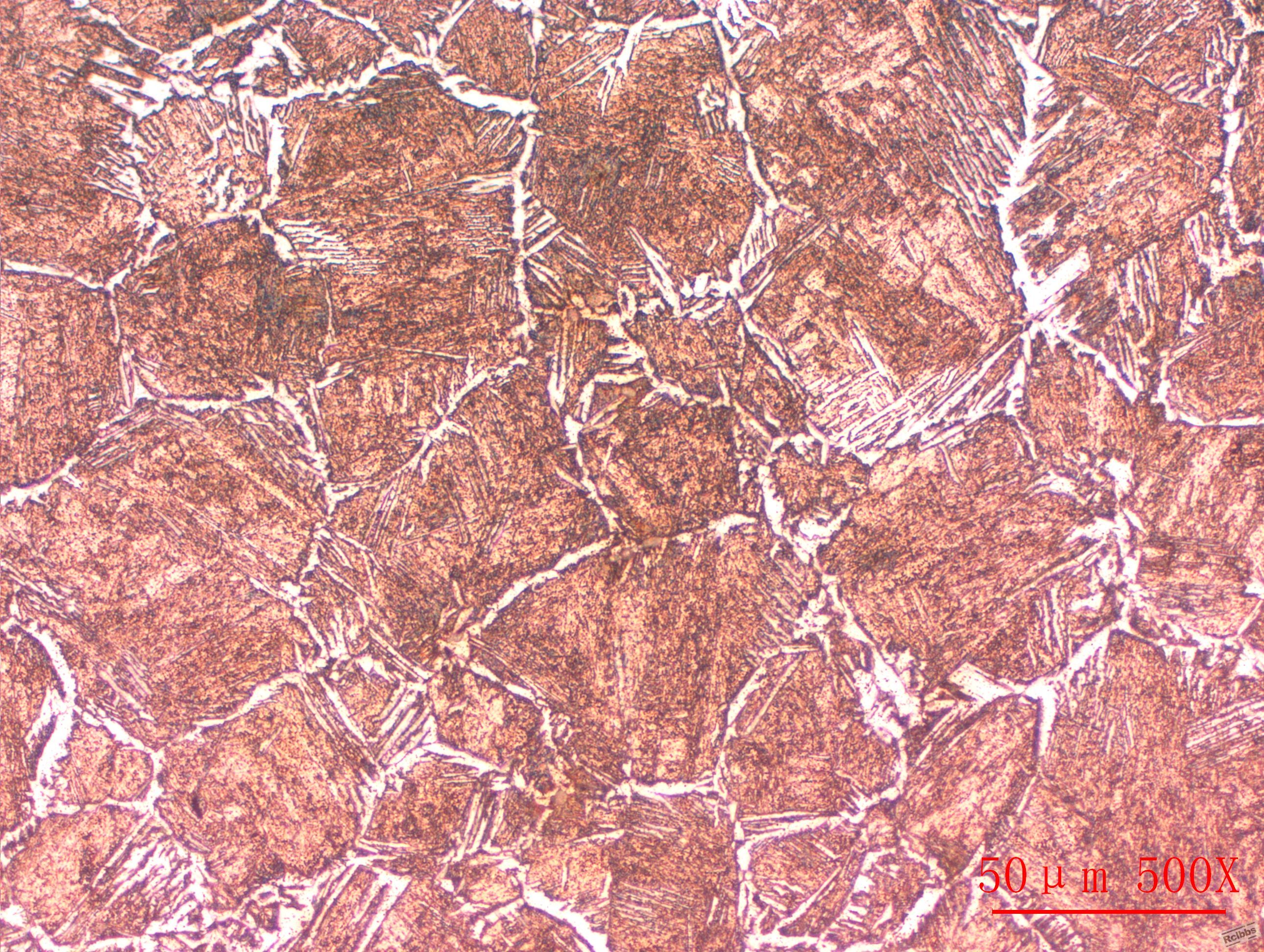

 楼主| 发表于 2009-7-7 18:58:43 | 显示全部楼层
继续加照片
再加几张照片
[ 本帖最后由 wujunfeng610 于 2009-7-7 21:18 编辑 ]
风来疏竹 + 10 感谢上传!
发表于 2009-7-7 19:38:56 | 显示全部楼层
冷却速度慢,心部产生沿晶界析出的网状铁素体及贝氏体

发表于 2009-7-7 20:55:21 | 显示全部楼层
后面几张照片,能在图上作一些说明就更好了。

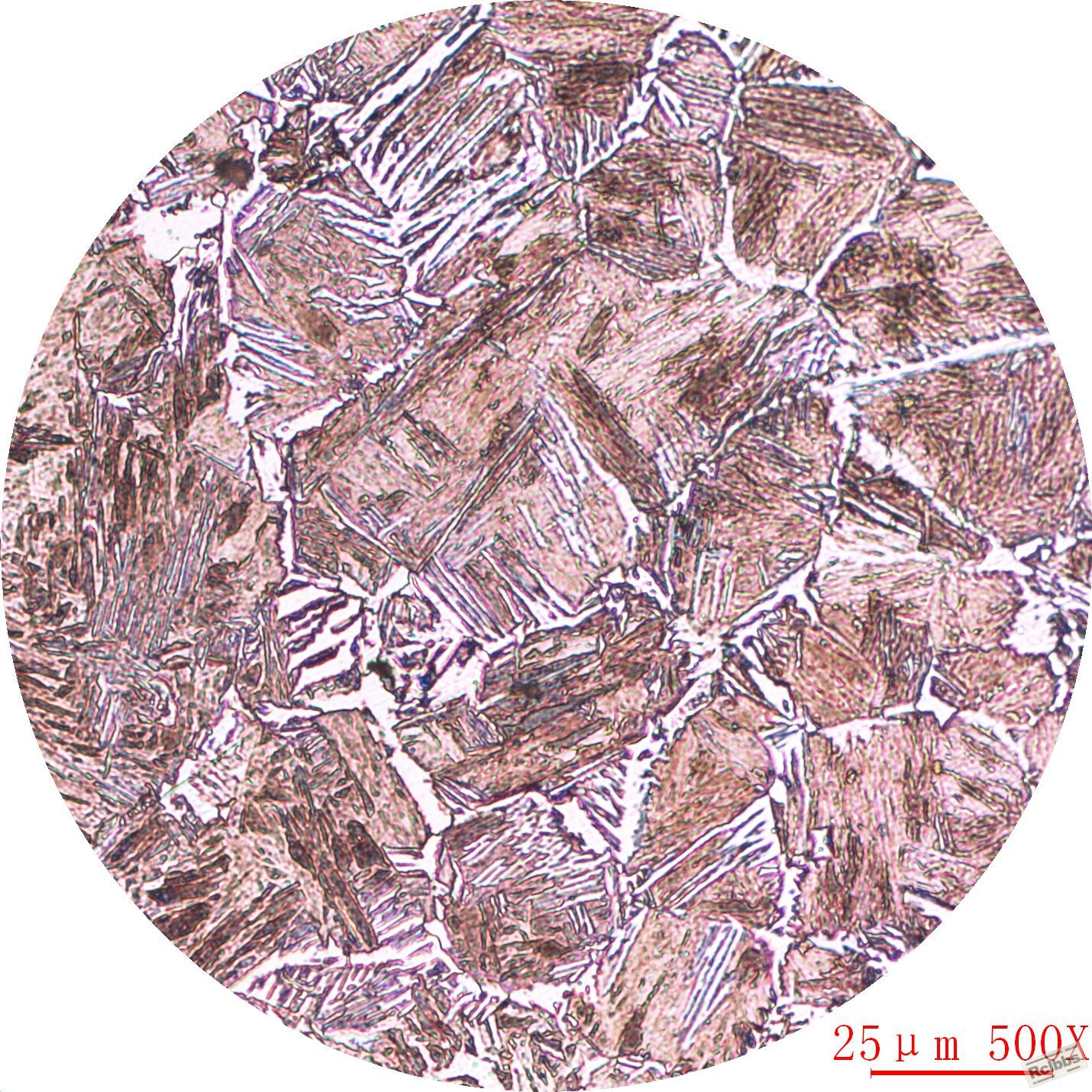

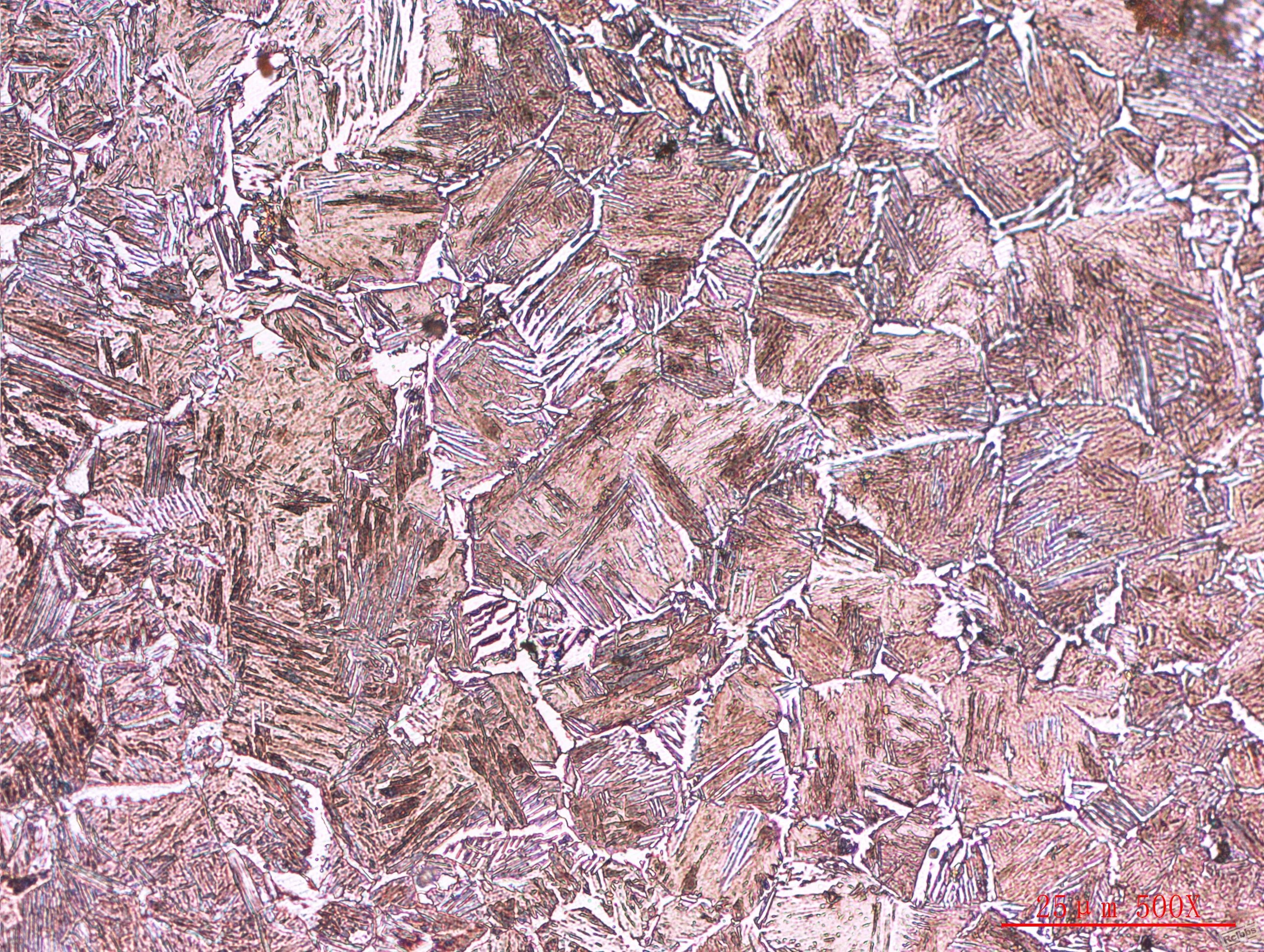

 楼主| 发表于 2009-7-9 19:46:15 | 显示全部楼层
再传两张
再传两张上来
发表于 2009-7-10 07:58:46 | 显示全部楼层
魏氏组织:钢的高温A以较快的速度冷却时,A中的F或渗碳体沿晶界向晶内生长,呈针状析出.
原来一直以为W只会在正火时产生,淬火也可以产生啊,???????
看形态应该是W,有明显的针状而且向晶内析出,
