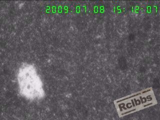

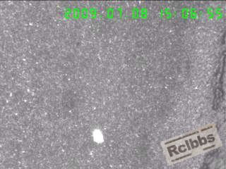

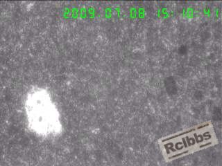

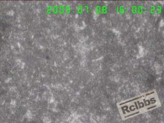

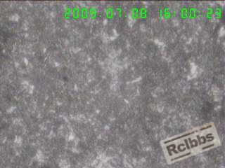

35#螺母,原材料脱碳后经热处理调质并补C,维氏硬度测定补C区0.45MM,并在表层补C区发现有一白色块状物,先怀疑为C化物,后经加蚀(在原蚀后再稍加蚀),白色块状物不见了,非常疑惑,请大家指导一二,谢谢
签到天数: 272 天
发表于 2009-7-19 12:18:08 | 显示全部楼层
是不是先前该处由于气泡等原因没腐蚀到哦?
发表于 2009-7-19 13:13:24 | 显示全部楼层
以后碰到这种现象,先用最小力的维氏硬度计打一下硬度,会对你的判断提供依据。
