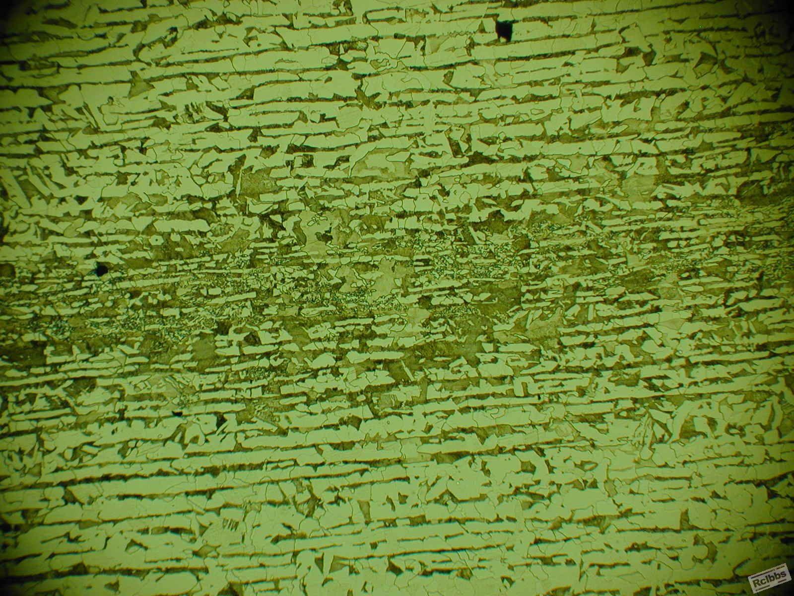

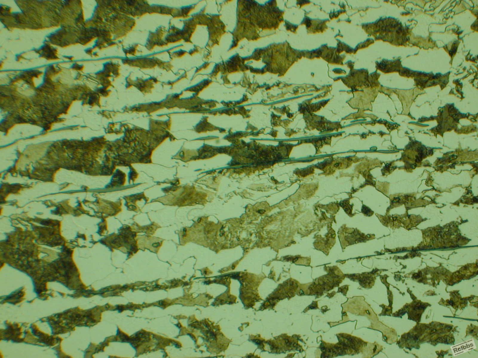

16MnR钢板在厚度方向的中间区域常见到局部有纵向分布的长微观偏析带,一般是由于硫化物夹杂引起的珠光体含量比较多。但今日遇见的局部微观偏析带内的金相组织中是否含有条块状贝氏或其它异常组织,拍摄了100倍、500倍照片,请大家指点。该钢板厚度为16mm。,

硫化物夹杂一般是引起铁素体含量比较多。
照片所示为碳偏析。

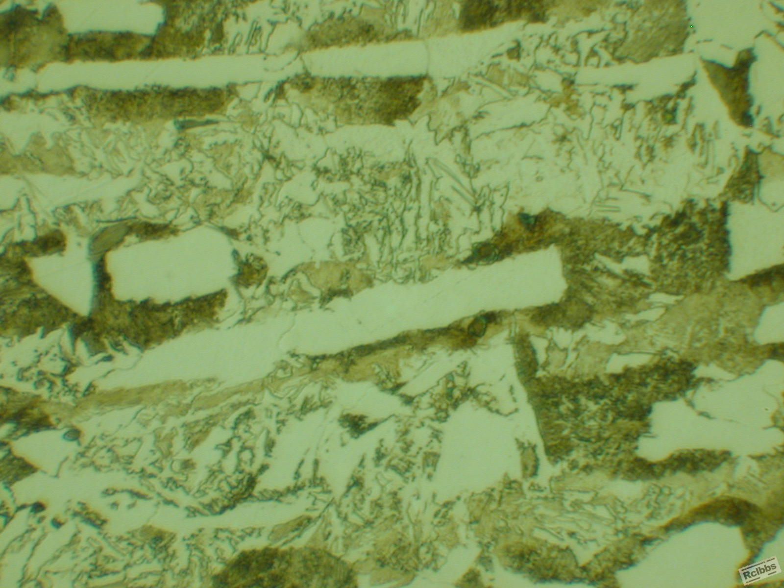

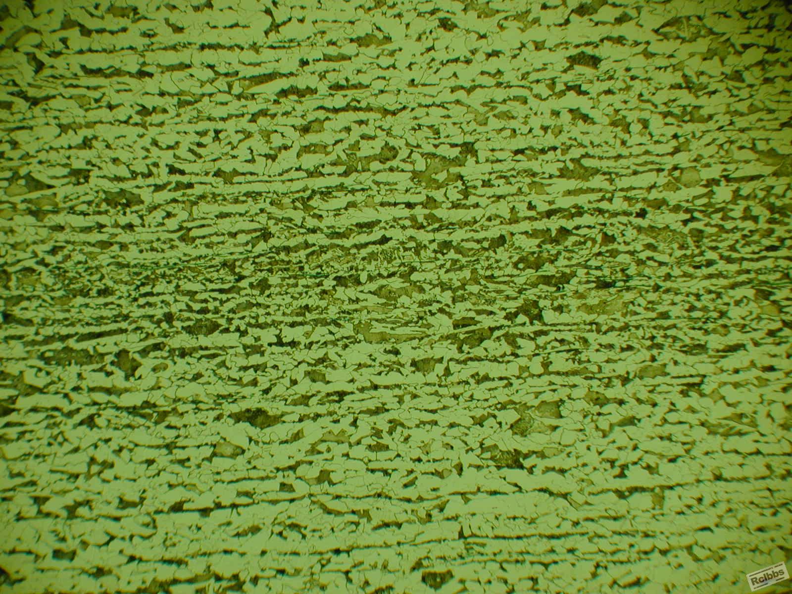

上传两张15mm厚度 S355钢板硫化物夹杂引起的碳偏析图片(100倍和500倍的)

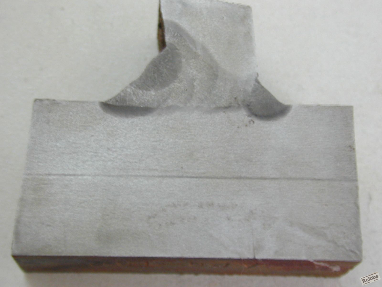

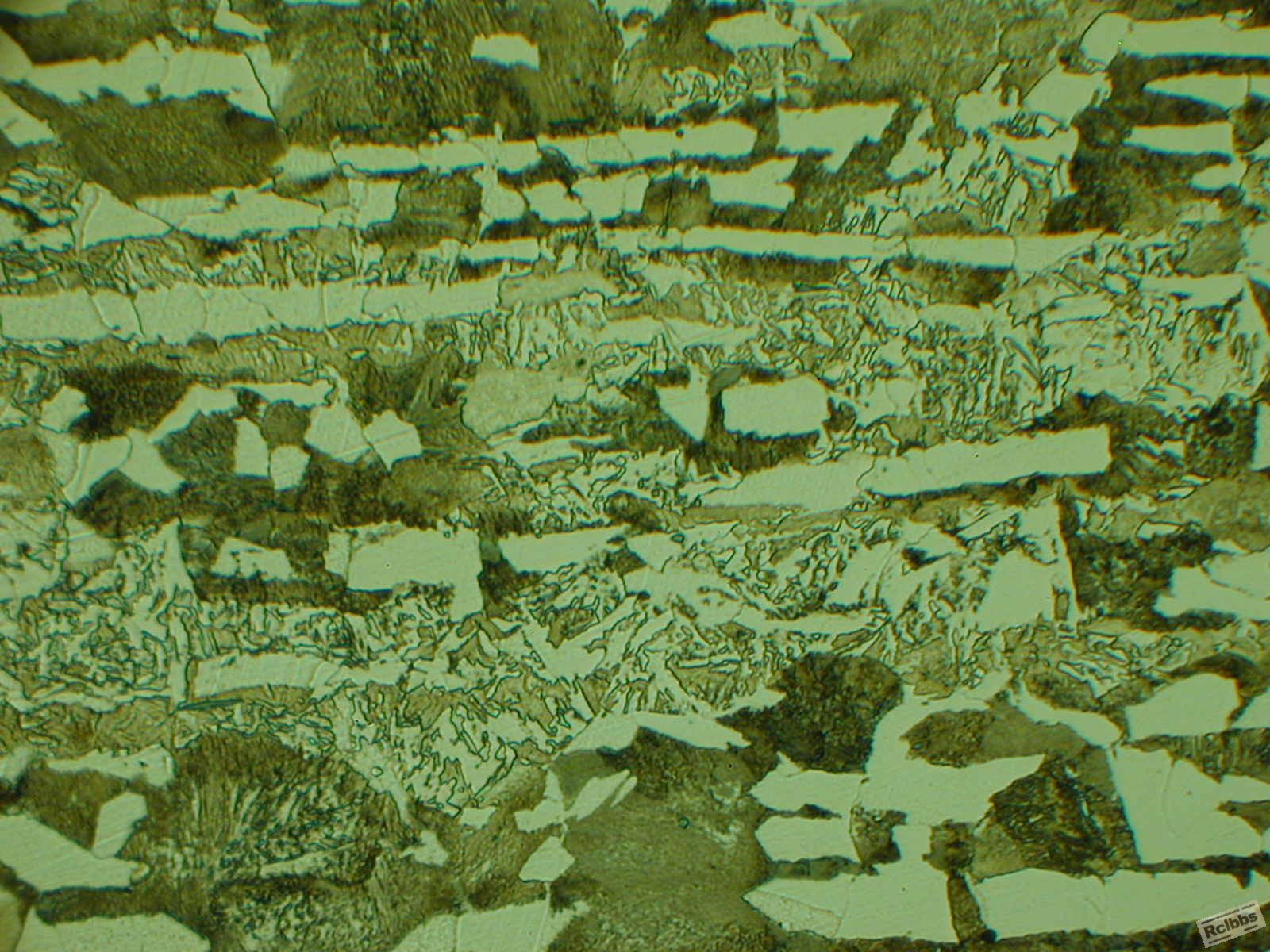

没想到仅MYG同仁参与讨论分析,大家可能有些误解。我上传S355钢板硫化物夹杂引起碳偏析图片的目的是想说明下述观点,一是MYG同仁说的没错,夹杂物周围确实铁素体含量多,二是就整个偏析区域而言,仍然是珠光体含量多些。
在此,我说说自己的分析意见,就16MnR钢板上偏析区内的组织是珠光体+贝氏体+铁素体,另外,我在琢磨如何做偏析区的化学成分,我怀疑该区域内存在有合金元素偏析现象(这是我第二次上传图片的原因)。
今日又在偏析区照了1000倍照片和钢板偏析线的低倍形貌特征,供大家发表各自的观点和看法。

钢板在轧制过程中如果变形量比较大合金元素会往中间聚集,自然形成元素偏聚,组织在此部位当然也就不一样了。从你的低倍照片看此类偏析算严重的:不防做微区成分分析:能谱,合金元素和杂质应该有所区别的,此处合金元素和杂质元素含量较多
个人意见和看法,供参考!

从显微组织中有粒贝来分析,有碳、锰偏析,还有硫的偏析。
这些偏析的产生与浇铸不当有关。

偏析部位的组织是粒状贝氏体+铁素体+珠光体,低倍形貌也比较常见。
