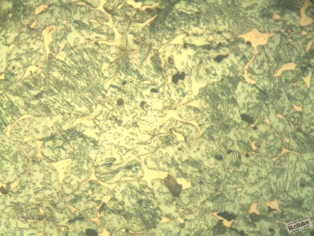

该试样为粉末冶金产品,C:1.1%,熔铜烧结,烧结温度1120℃,900℃还原,求助该试样的金相组织分析
倍率×630          2%Nital腐蚀
[ 本帖最后由 宇宙 于 2009-7-11 14:32 编辑 ]
签到天数: 930 天
发表于 2009-7-11 14:40:45 | 显示全部楼层
片P+球P+Cu

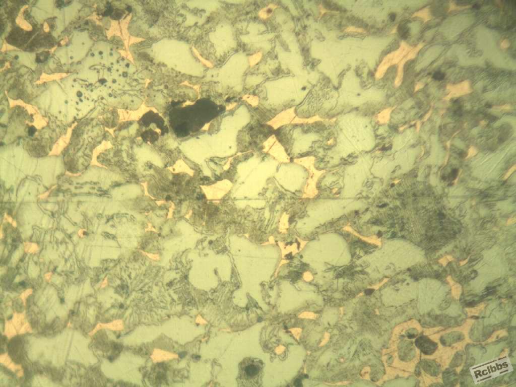

再请教下图组织成份,同一产品同上图为什么会有那么大差别,是否有奥氏体存在

只是个人看法
小的黑点一般是孔隙,大的则有可能是石墨
图中白色区域也有可能是铁素体,可打显微硬度确定.

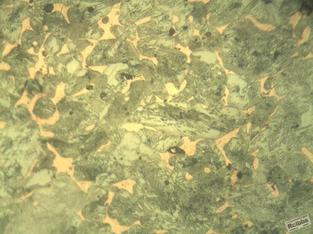

同一个件上有这些差别可能与材料混料不均或温度还不够高或烧结时间短有关,后面图中的未溶铜较多

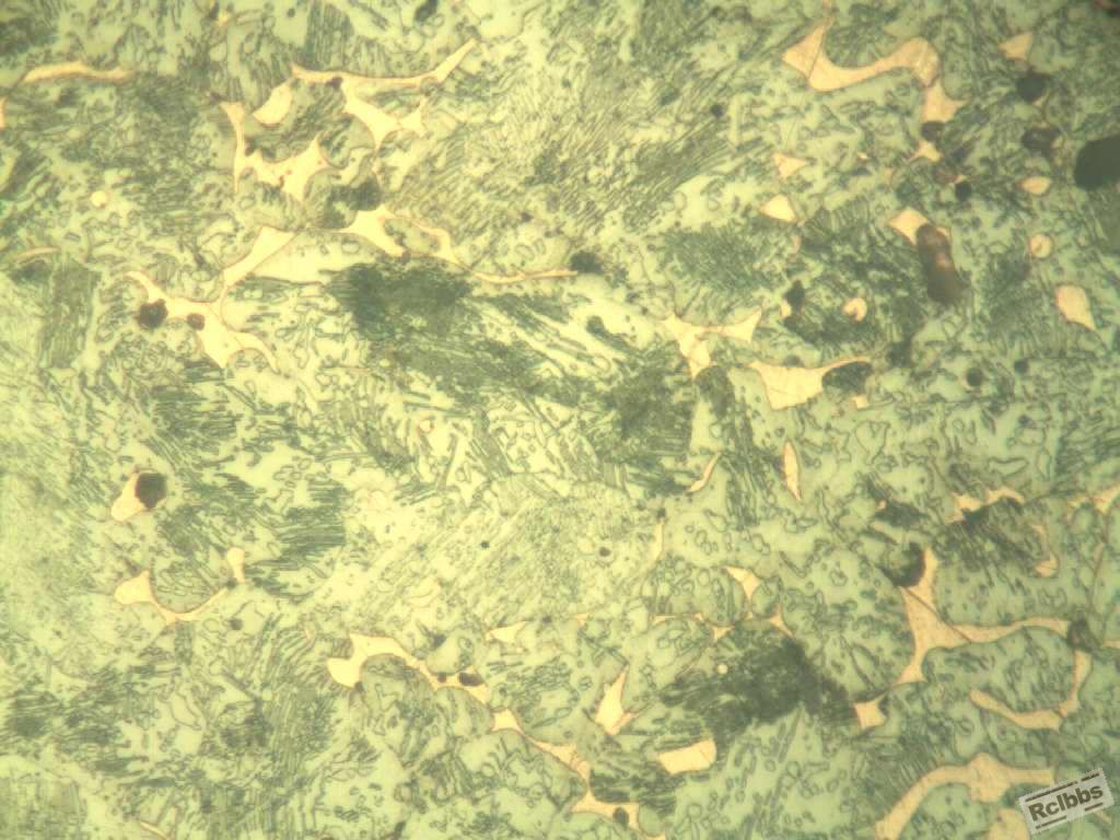

3.4图中较多大块灰色组织是什么.
