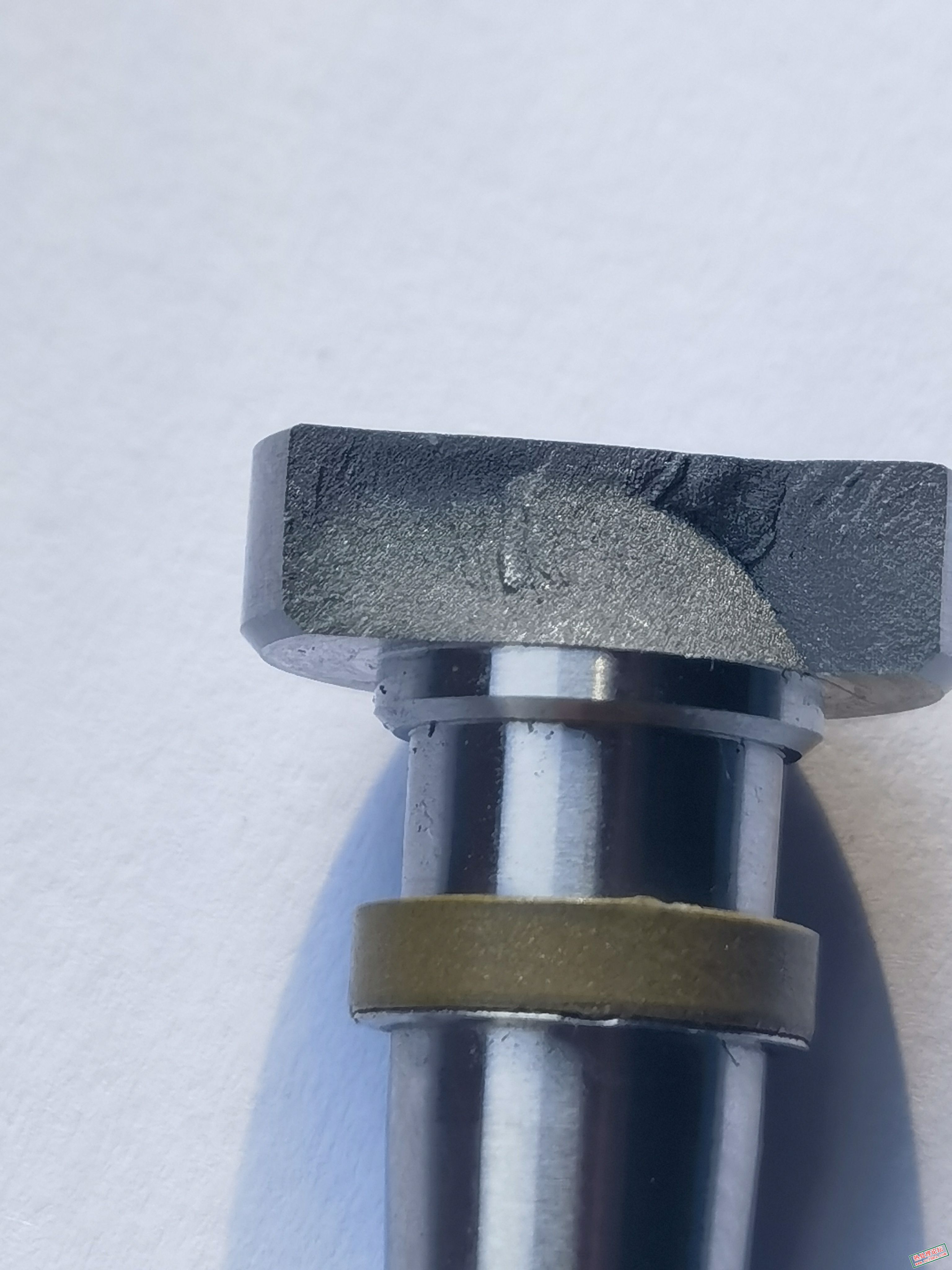

各位老师,GCr15材料,热处理硬度61HRC ,产品在安装时,发生断裂。金相沿着轴线剖的工件, 500X 的图片。老师们帮忙分析一下是怎么造成的。。谢谢了。

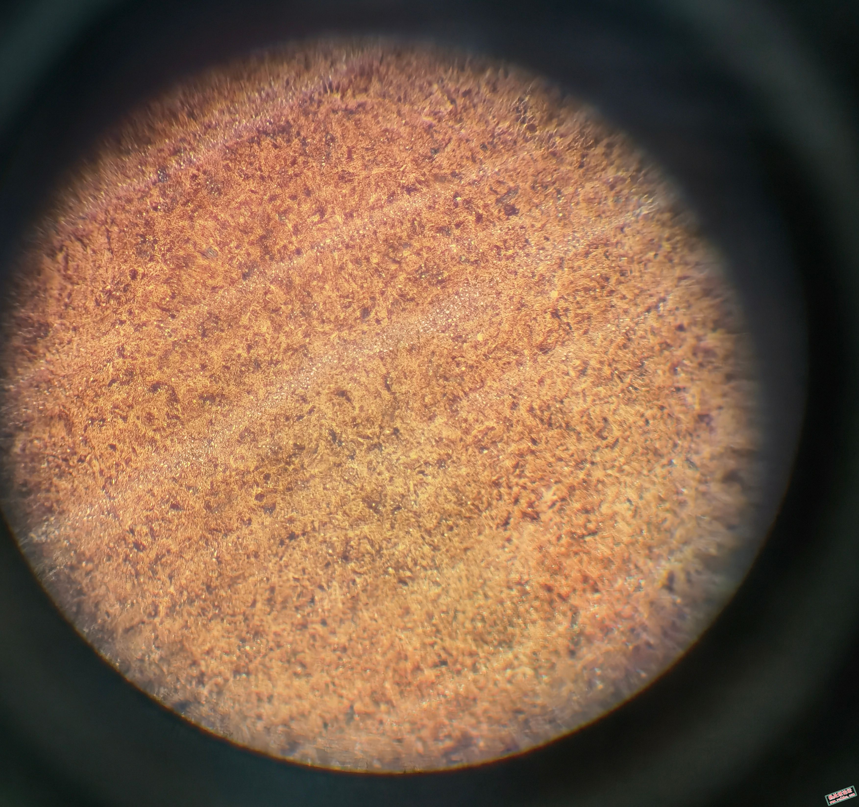

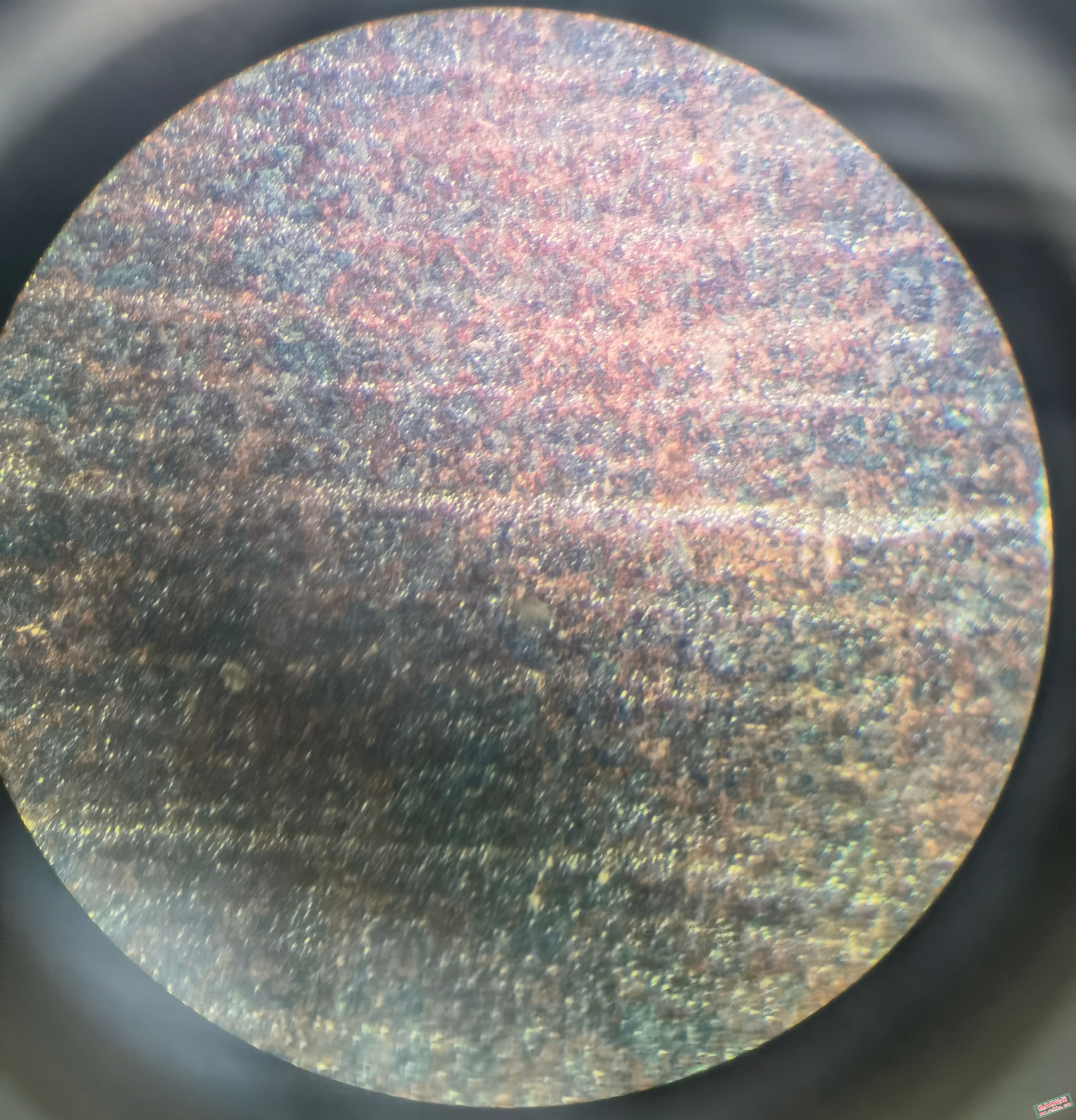

 楼主| 发表于 2023-1-2 13:55:31 | 显示全部楼层
500X 金相图片,请老师们帮忙分析一下

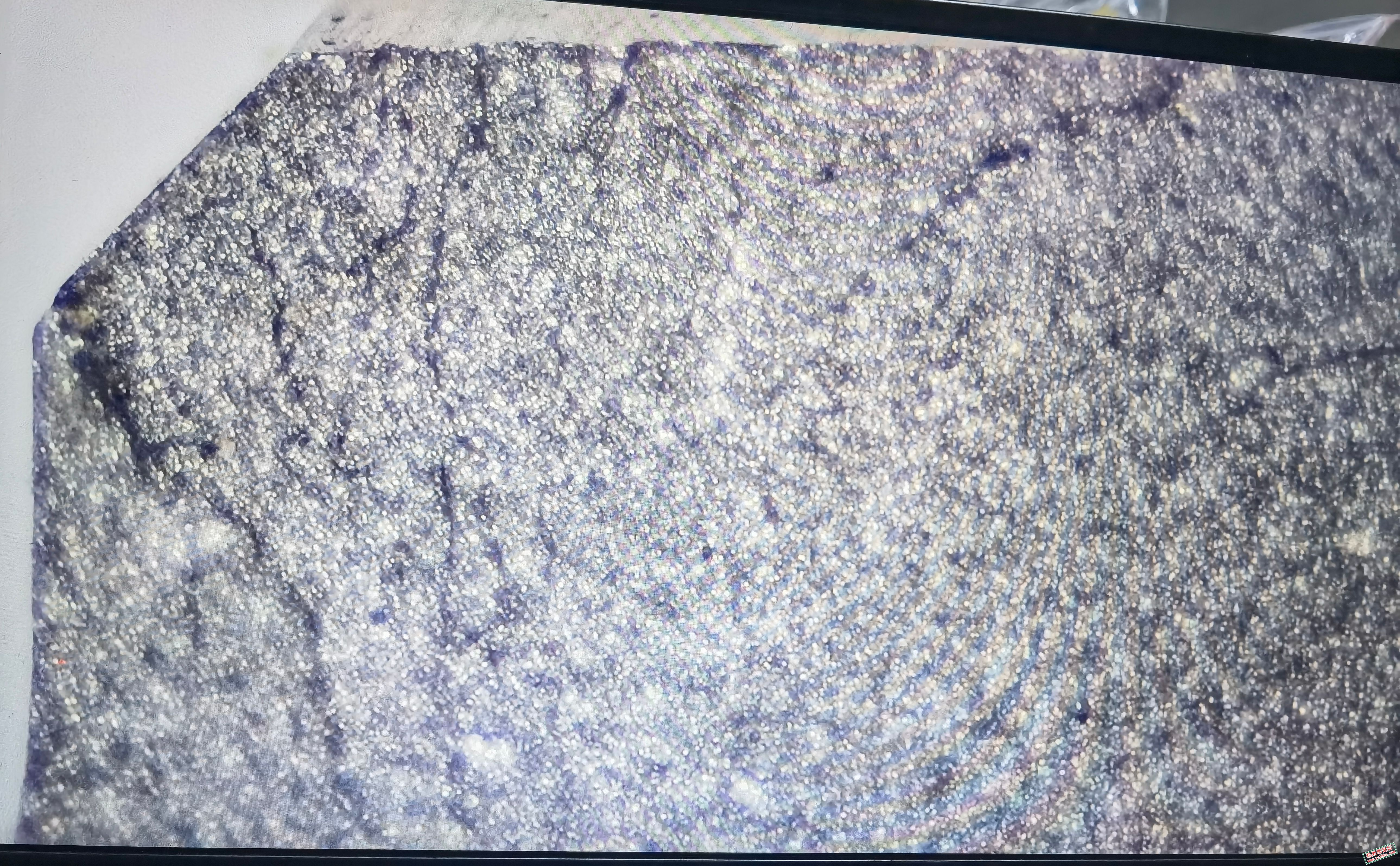

别急于做金相,先把断口分析透,这个零件很可能淬火后就开裂了。

好的老师,,主要是我这显微镜没有放大太大的,断口也看不出来是怎么个情况? 再就是不太懂热处理这块,断口也看不懂是怎么回事。

上面部分断口黑黑的,如果不是拍摄问题,那就是不正常。如果真是安装时造成的一次断口,颜色应该和下面一样的瓷状断口。

好的老师,我这刚才又看了一下,,应该是断口中间是凹陷的,光线过来的时候造成的颜色不一致,,转着看,颜色都是一样的。。我现在怀疑还是过渡的地方做的R太小了,,从那个地方给掰断了。

宏观看,金相组织有回火不充分的情况,材料工艺不全。

发表于 2023-1-4 11:14:20 | 显示全部楼层
看组织,这材料淬火组织不是这个样子的吧

发表于 2023-1-5 21:59:42 | 显示全部楼层
材料也有明显的带状偏析问题,热处理淬火过程中易产生淬火裂纹。
