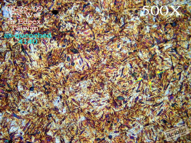

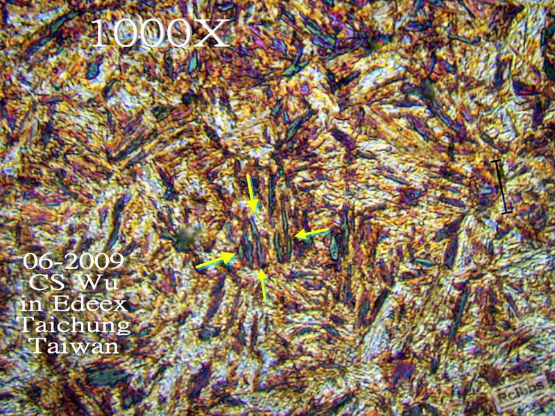

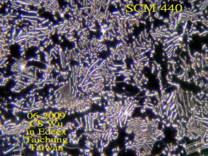

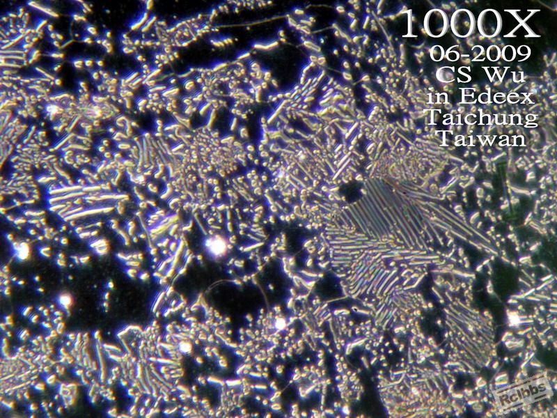

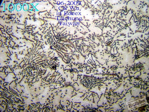

40CrMo 球粒化退火 No Good.
NG 2, NG 3 : dark field. 暗視野

回复 1# leomet 的帖子
上頭的金相組織, 持溫時間不夠 淬火固溶不足 層片狀碳化物未完全溶入A.
連續爐 870C X ? 分鐘. 得以下淬後組織 (as_quenched).
未溶碳化物彩蝕成紫 藍 綠.
[ 本帖最后由 leomet 于 2009-7-13 08:26 编辑 ]

发表于 2009-7-12 12:15:51 | 显示全部楼层
黑是受到自回火,球化后相界面减少 所以球化组织加热时间要长
球化不好是因为温度过高产生的吗?
[ 本帖最后由 心情 于 2009-7-12 19:50 编辑 ]
